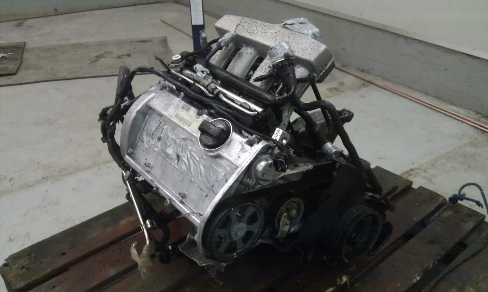

                                  Eli moottori tulikin englannin ebaystä kaverin avustuksella koska tuli halvemmaksi hommata sieltä mitä ruotsista. (MJF:lle kiitos)

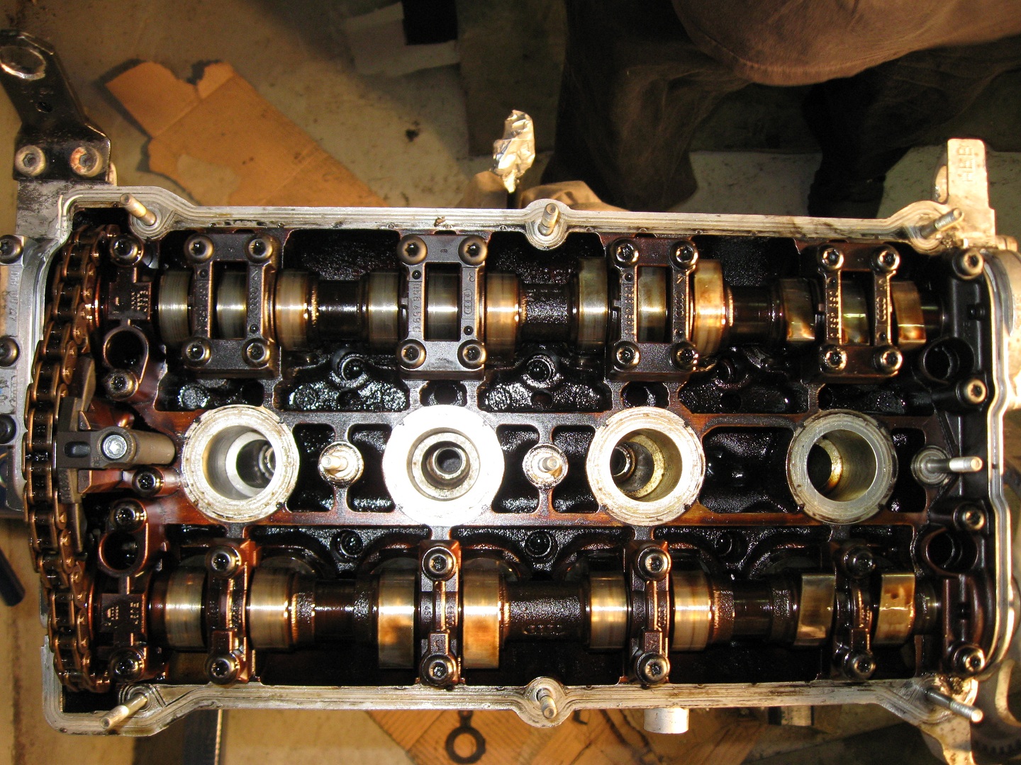

                                  Kone alkaa oleen jo aika lihoina. Kannen saa kohta viedä pajalle josa sitä vähä hiplataan ja käytetään virtauspenkissä. Vaparin nokat pitäisi kans vielä löytää jostain.
                                  Kiertokanget on vielä vähä hakusessa et mitä sinne laitetaan. onko ideoita??
                                  Männiksi tulee aika varmasti wössnerin tekeleet.
                                  Kuvia tulee otettua aika paljon mutta lisään ne tänne vähän myöhemmin.

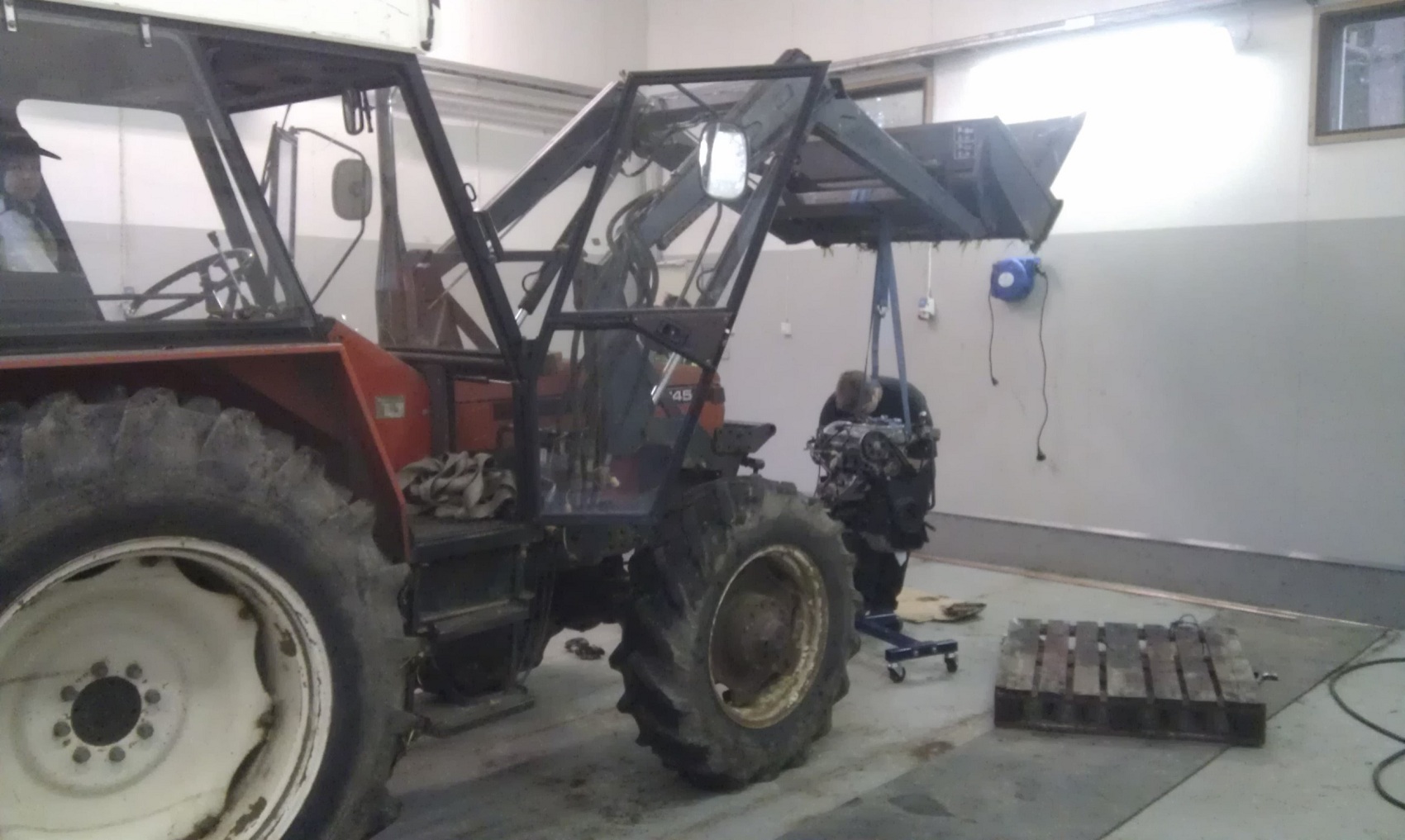

                                                Tuossa olisi muutamat kuvat.

                                                  Mitäs kustanti AEB Briteistä ja tuliko pelkkä kone vai kaikki kilkkeet?
                                                  • #85
                                                    600€ oli kaikkineen kuluineen kotia asti. Moottorisa oli paikollaan kaikki muut oikeestaan paitsi turbo, pakosarja ja puolat.

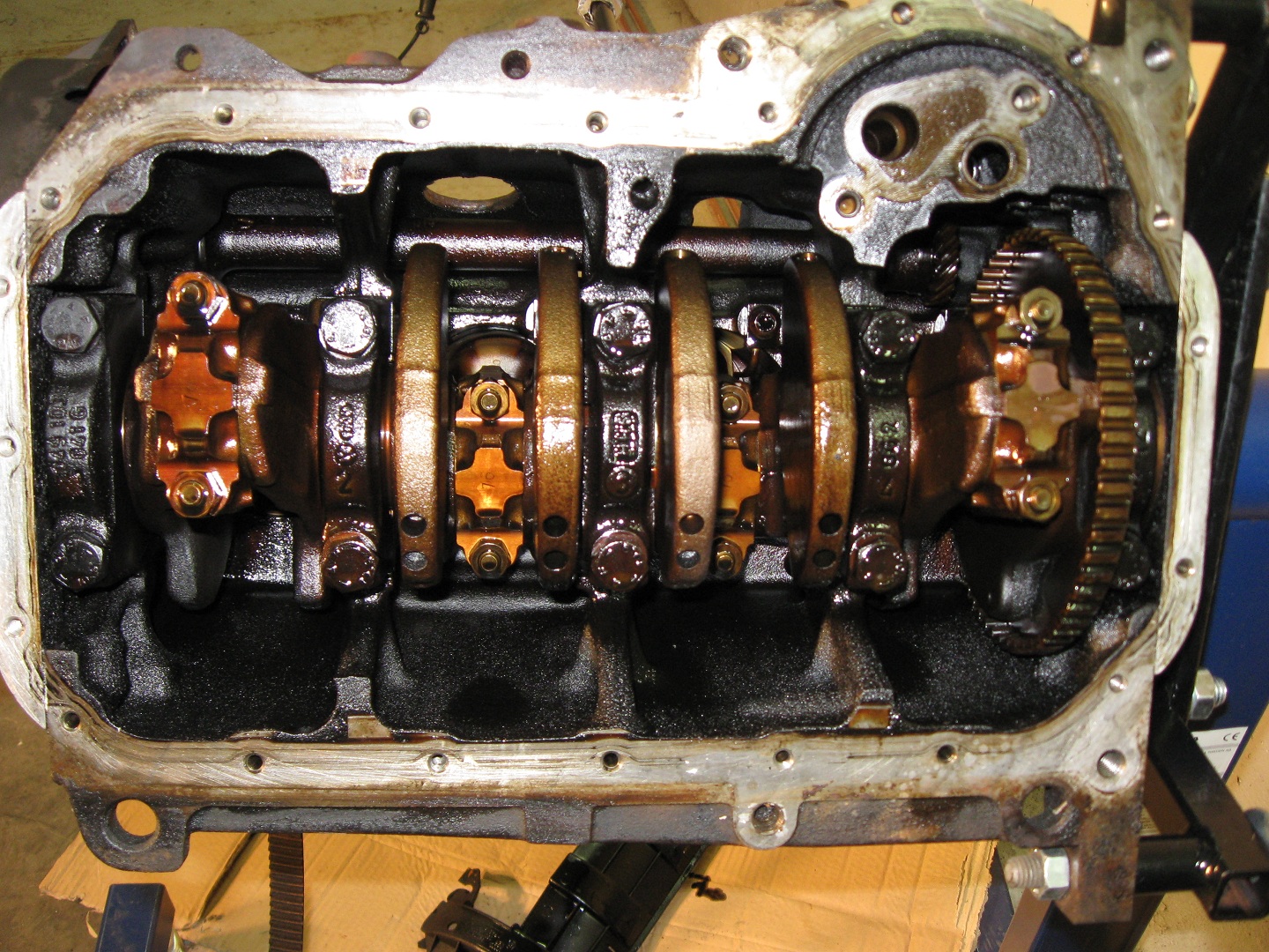

                                                        Nyt on koko kone sit osina ja lauantaina menee teukkaan lohko sun muita hiluja että sää karstat ja paskat irti.
                                                        Kiertokangen laakereissa ja kampuran laakereissa oli jonku verran kulumaa havaittavissa kun purettiin.
                                                        Kampiakselin kaulat kannattaa ainaki hiotuttaa koneistamolla.
                                                        Männän tapitki ois varmaan hyvä vaihtaa uusiin samalla kun vaihtaa kangetki??

                                                            Kaveri mittas täsä illalla sylinterit ja männät nii melkonen välys oli, pitää varmaan jo alkaa miettii pitääkö alkaa mäntiä kahteleen isommalla porauksella. Sylinteri putket oli melko pyöreet, että ei ollut menny soikeeksi. Välys oli 0-10-0.12mm
                                                            Mikä on normi välys aeb koneessa??
                                                            • #90
                                                              AAN:n tehtaan speksi sylinterihalkaisijalle on max 81,09 mm, tavoitehalkaisijan ollessa 81,01 mm. Eka ylikoko 81,25 mm. Oletan, ettei mekaniikka ole niin paljon muuttunut tuossa välissä, eli noista saisi ihan hyvän referenssin. Millä muuten mitattu ja mistä kohtaa? Paljonko oli putken halkaisija ja mikä männän?
                                                              Sitä en osaa sanoa, pelaako tuo vielä viri käytössä. Normiajossa uskoisin vielä toimivan ihan ok. Mulle väitettiin, että sylinterihalkaisijalla 81,35 ei vielä syönyt öljyä, vaikka kaverina oli vakiomännät. Tiedä sitten, mitä muita mahdollisia lieveilmiöitä tuossa on ollut..
