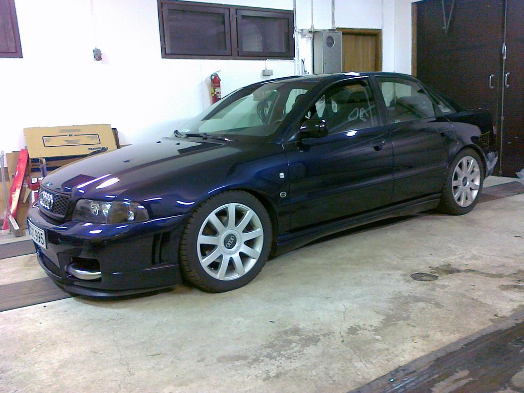

              Nyt on paikollaan isommat suuttimet ja keulacooleri, mut mitä parasta se jopa TOIMII..

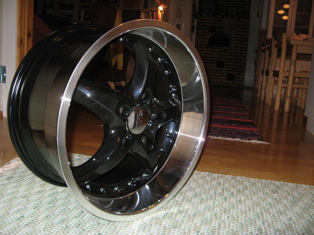

                Uudet kesävanteetki hommattuna. Koossa 8.5x18, 9.5x18
                Kiitokset Arttumutaselle!

                    Mitkäs ET luvut on vanteissa? :)
                      Alkuperäinen kirjoittaja mika_.s Näytä viesti
                      Etuvanteissa ET48 ja takavanteissa ET50
                        Millä rengastuksella Jaakko meinaa edetä? 225/40 & 255/35 vai 215/40 & 245/35?
                          Tais olla 5*130 jaolla nuo vanteet. 225/40 joka nurkkaan.

                            täsä oon miettiny et jos laittas 215/40 ja 245/35
                              Pitäs alkaa tilaileen renkaita et sais soviteltua alle vanteita, mut ei tiedä minkä kokoset kannattas ottaa. Joka kulmaan 225/40/18?
                                Kyl. Venyy kivan näköseks noille, eikä ole vielä ihan mahdoton uraohjus vs. leveempään.
                                  Omassa avantissa tuntuu että ne 225/40 kumit oli pahimmat urissa. Riippuu varmaan vielä paljon ET luvuista. Nyt noi eripari renkaat edessä ja takana niin ei kyllä vetele mihinkään.

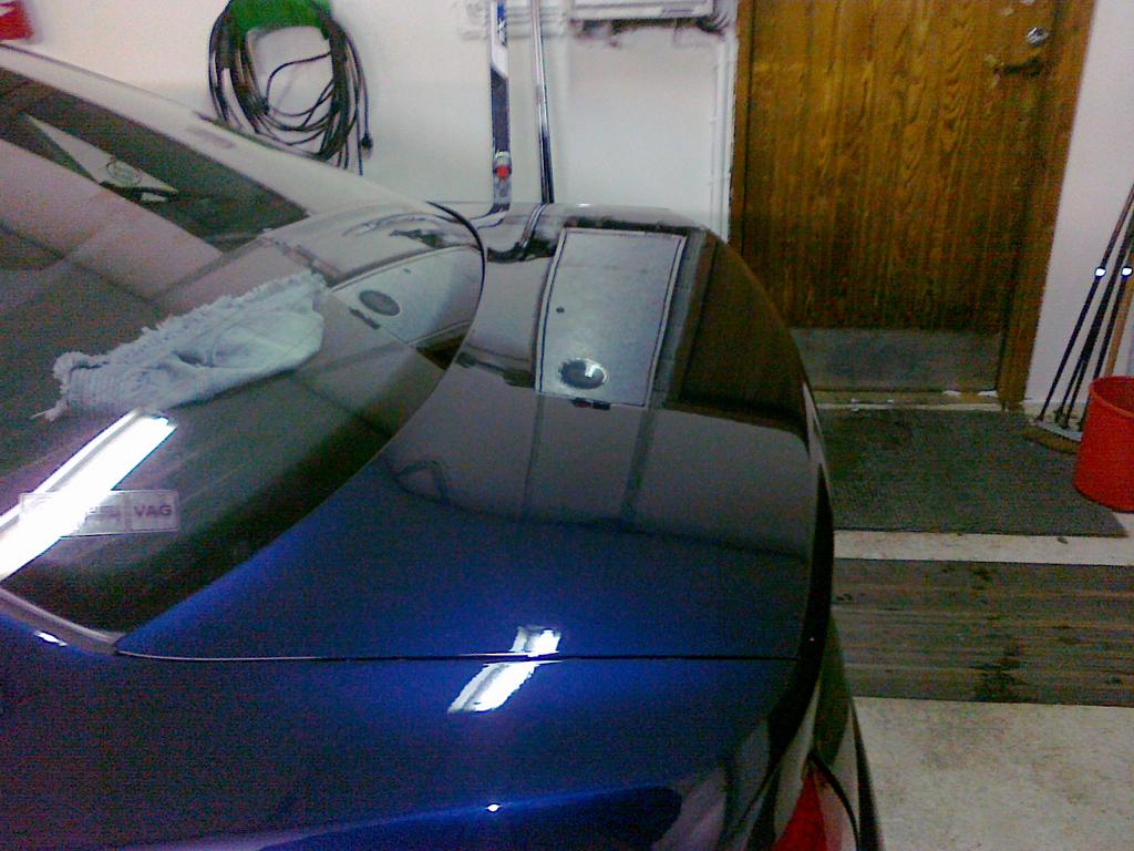

                                    Vahaus urakka suoritettu. Vahoina käytin Dodo Juice Lime Prime Lite (Pre-wax cleanser) ja päälle sit Collinite 476s. Erittäin helppo oli vahata tolla collinitellä.
                                    (sori kuvan laatua ku kännykällä otin)

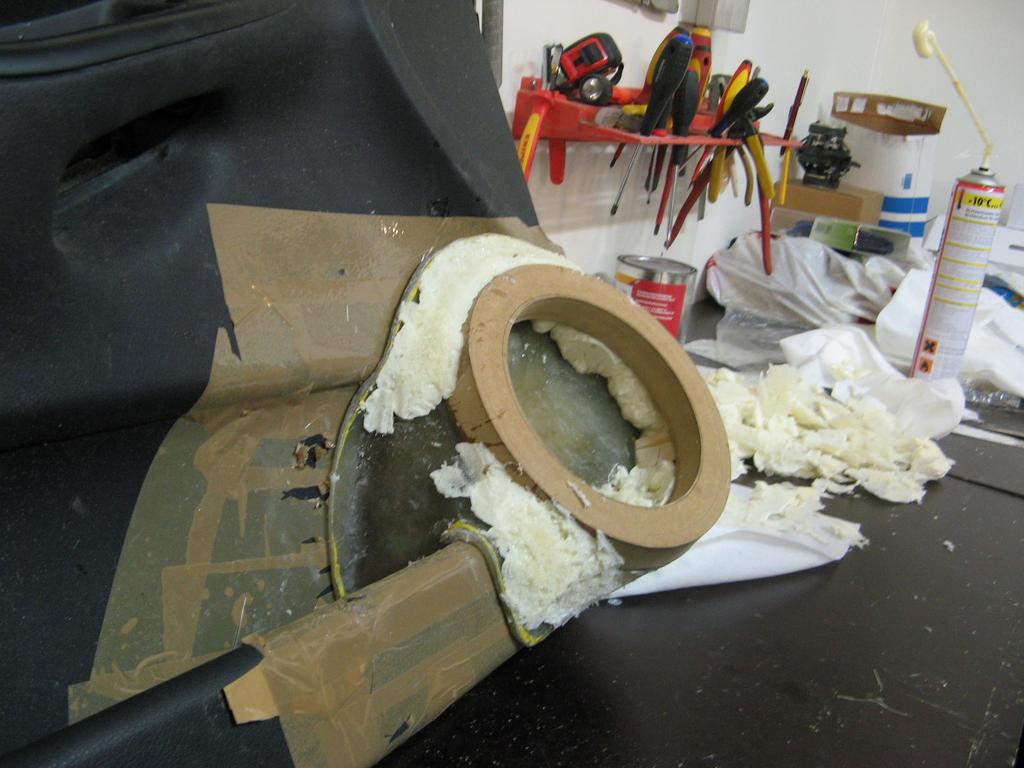

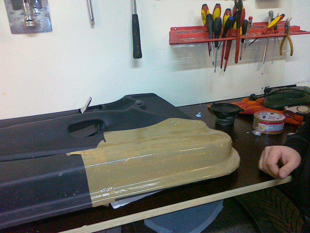

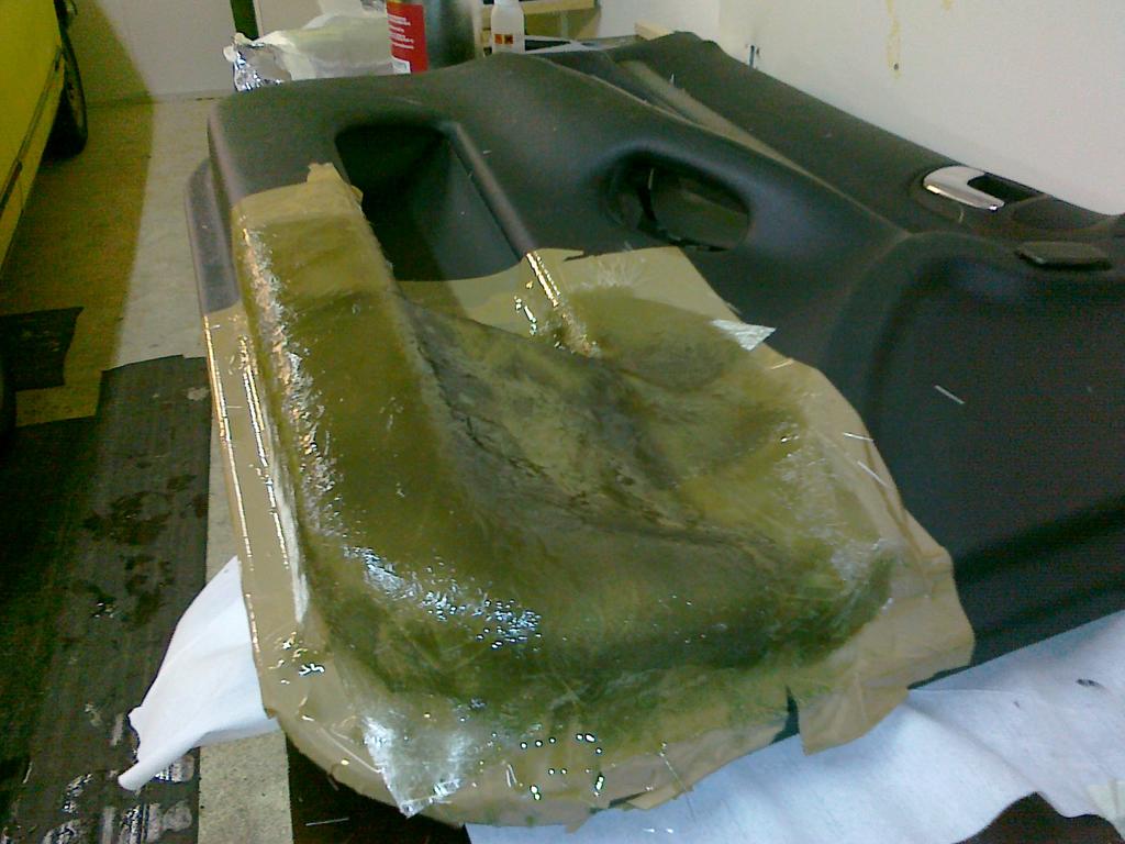

                                              Aloin tosa kokeileen minkalaiset "pahkat" sais tehtyä nuihin ovipaffeihin 6.5" midille.
                                              Aluksi vetäsin vaan pakkausteippiä pahvin päälle ja aloin laminoimaan sen päälle sit kuitua.

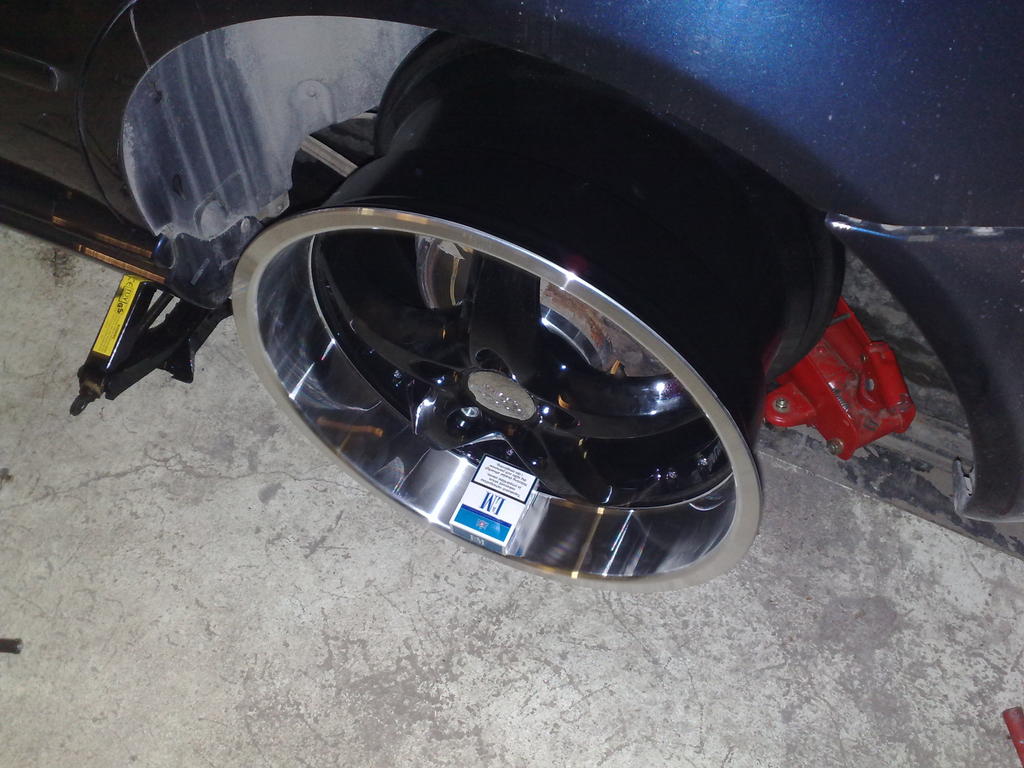

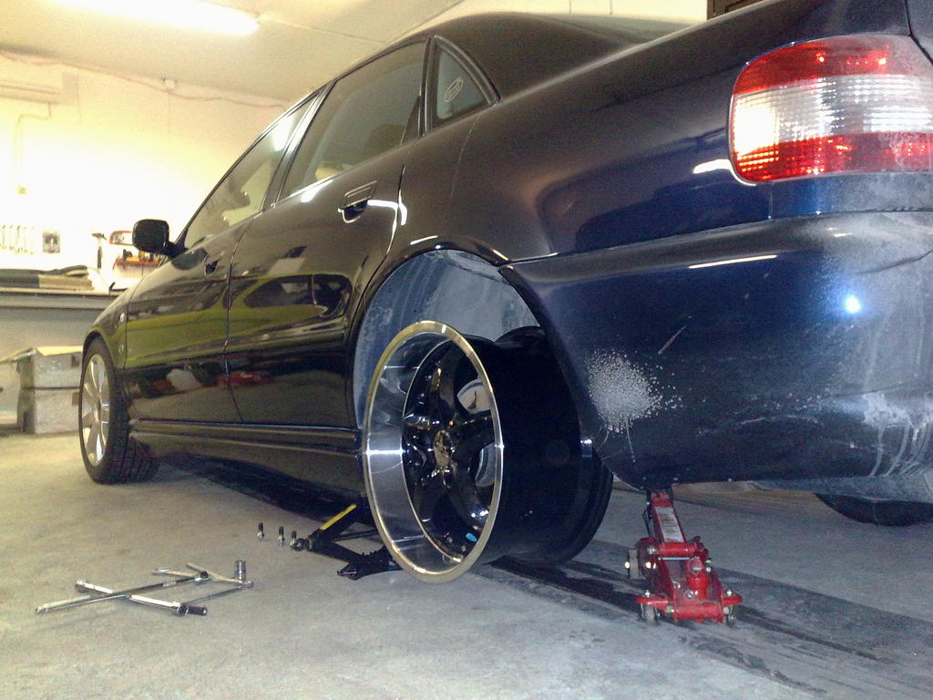

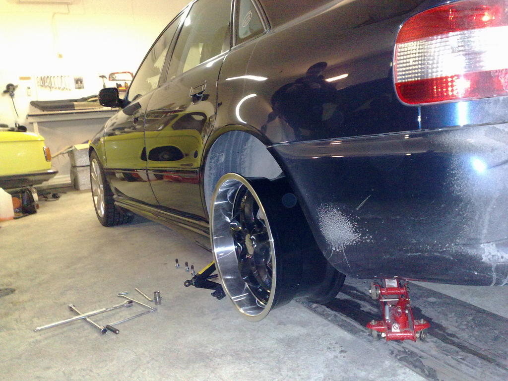

                                                Joo elikkä tuli tosa kokeiltua miten ne vanteet sopivat alle.
                                                Lyhemmät pultit joutuu vielä hommaan jostain.

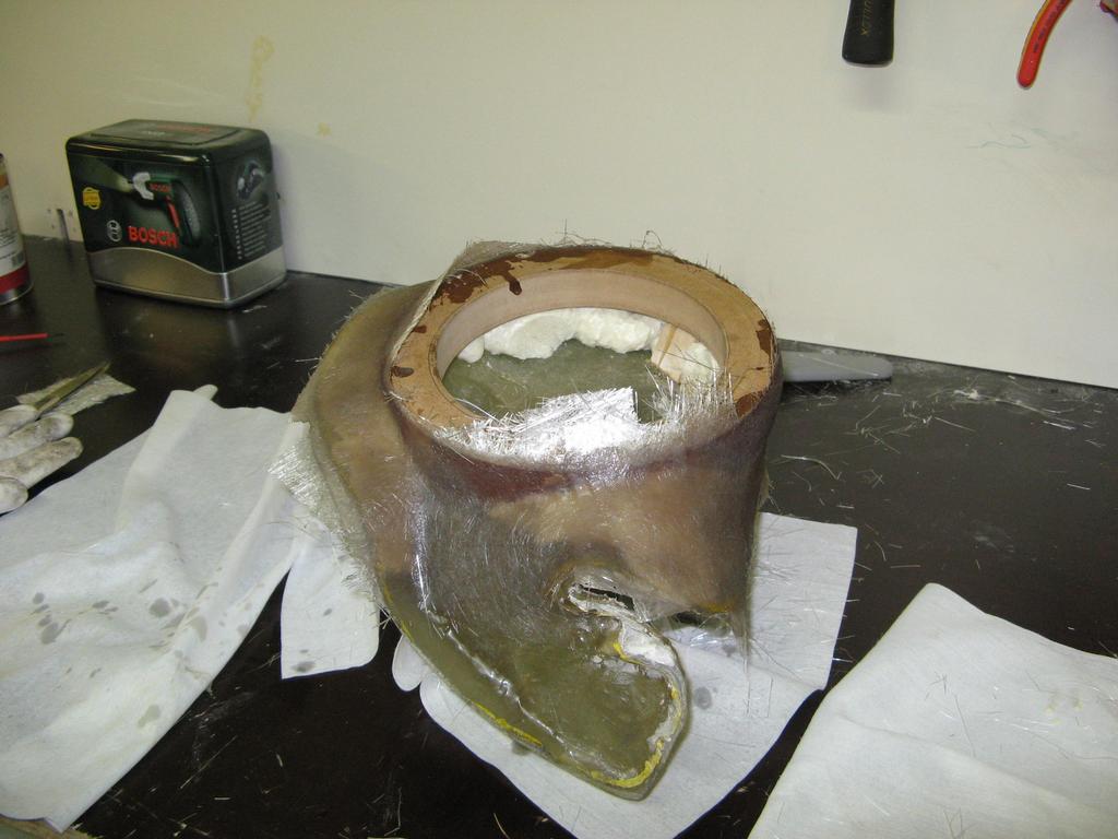

                                                            Tuli tosa tehtyä taas noita "pahkoja" oviin.
                                                            2-komponentti liimalla rinkulat kiinni kuituun ja uretaanilla muotoa hakemaan.
                                                            Pienen hiomisen jälkeen sitten laitettiin 3 kerrosta kuitua päälle.

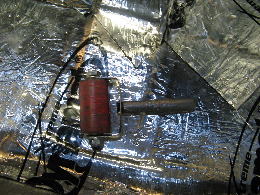

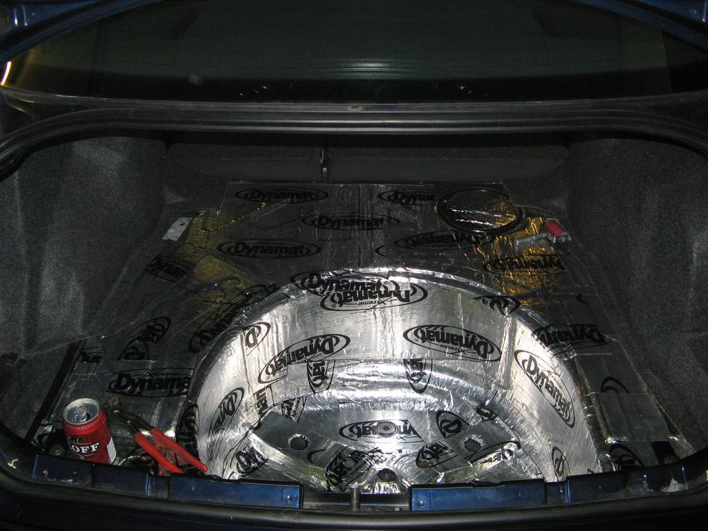

                                                            Tuli sit vielä v-loppuna vaimennettua tuo konttiki.
                                                            Kaverin tekemä rulla jolla rullailtiin dynamatti paikoilleen.

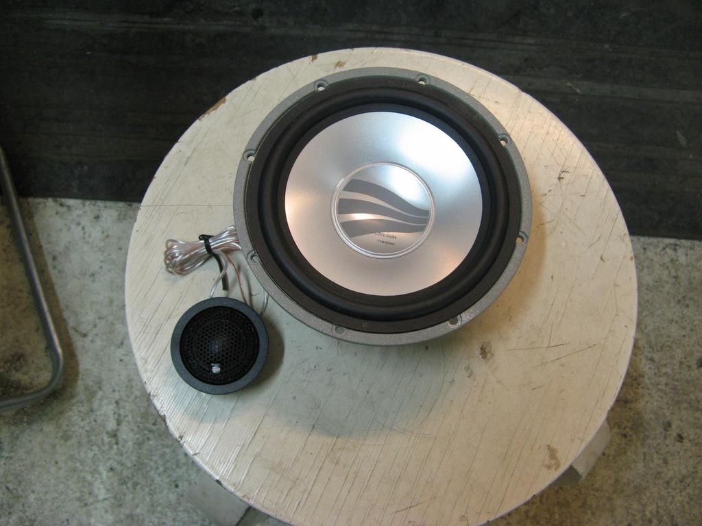

                                                            Tuli haettua audioimportilta sit tollanen Rainbow Germanium Line CS265 aktiivisetti.
