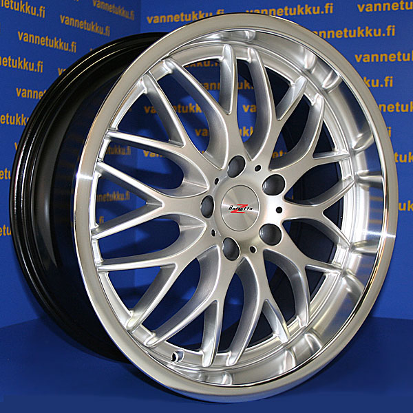

                                        Vaan mitenkäs tämännäköinen vanne sopisi ursakseen:
                                        http://www.vannetukku.fi/images/tendenza_paakuva.jpg
                                        8x18" olisi koko, miedon spacerin kanssa?
                                        • Ei nyt ihan toi vanne mutta Rial nogaro ja 17" ja jonkun näkönen kuva. Vähän liian bling bling mun makuun noi, pitää kattoa jos vetäis keskiosan vaikka rs-harmaaksi.
                                          • Se voi punaisen auton kanssa korostua hieman eri tavalla tuo hopea / kiilto kuin harmaan. Ehkä. 8x18" RS6 replikoista jos katsoo niin saisivat kyllä olla leveämmätkin tai leveämmällä. Miten persiilleen se sitten sotkee ajettavuutta jos spacereilla alkaa pelailla..
