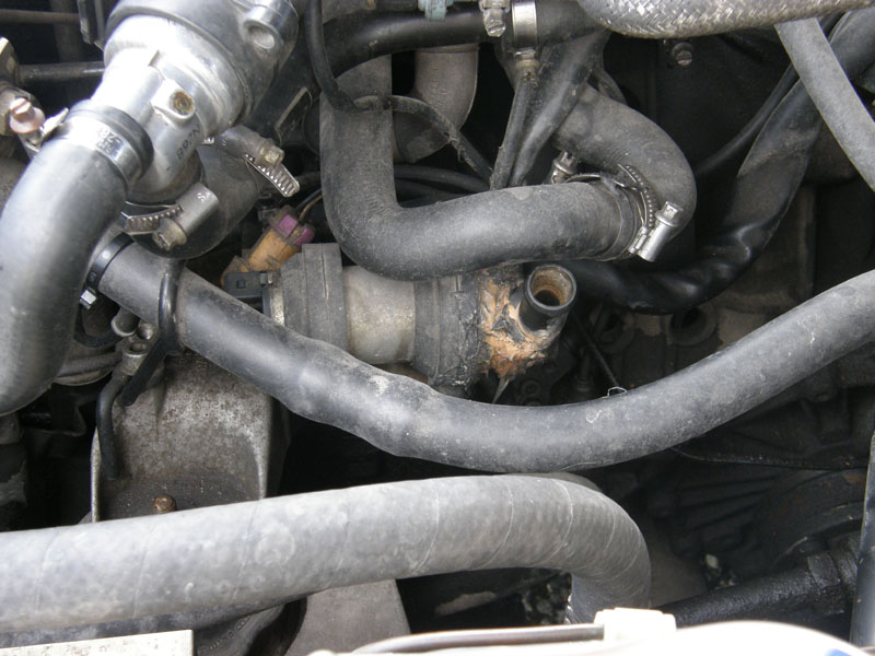

    Uutena Urs rakentelijana tuli muutama kysymys alkuun mieleen. Koneen oikealla puolella (keulaltapäin katsottuna) imusarjan alla on semmoinen ison jogurttipurkin kokonen nassikka josta lähtee letkuliitin ylöspäin mutta siinä ei ole letkua. Mihin tämä vekotin liittyy ja tulisiko siinä olla joku letku kiinni?

      Ota siitä "jugurttipurkista" kuva niin arvuutellaan lisää, ei ihan äkkiä tule mieleen mikä se voisi olla. :)

          Tuosta jogurttipurkista tuli mieleen liittyisikö se jotenkin cruiseen? Semmoinen viiksen päässä on mutta ei pelaa. Alipainehäsmällä eikös se noissa toimi? No otan kuvan iltamassa niin selviää lisää.

                          Noni. Tommone nassikka siellä koneen kyljessä on. Lenssin muodosta päätellen oletan että tuohon on jokin letku tarkoitus vetää.

                            näyttäis jälkijäähdytys pumpulta,ne tapaa vanhemmiten vuotaa,siksi se on ohitettu.
                              Jälkijäähdytys? Eli kierrättää ainetta sammutuksen jälkeen että ahdin jäähtyy paremmin tms?
                                #16
                                jepulis
                                  Käytöstä poiston jälkeen asian voi ilmeisesti korvata pyörittämällä tyhjäkäynnillä vähän aikaa ennen sammutusta?

                                        Tuo jugurttipurkki tosiaan jälkijäähyn pumppu, tuolla hieman juttua aiheesta
                                          Miten monesti tuo pumppu on sitten ohitettu ja miten haitallinen sen puuttuminen on? Linkitetyssä keskustelussa oli maininta mm kannen jäähdyttelystä ajon jälkeen kesäkuumalla tms. Coupessa oli se apujäähy jonka monet on tainneet viskata penkalle mutta kuuluuko tuo samaan kategoriaan?

                                            Näyttäisi tuo tuon keskustelun perusteella olevan ihan tarpeellinen. Täytyypä tutkia noita putkistoja tarkemmin huomenna. Ilmeisesti lyhyellä putkenpätkällä ohitettavissa. Viksu systeemi sinänsä jos toimii.

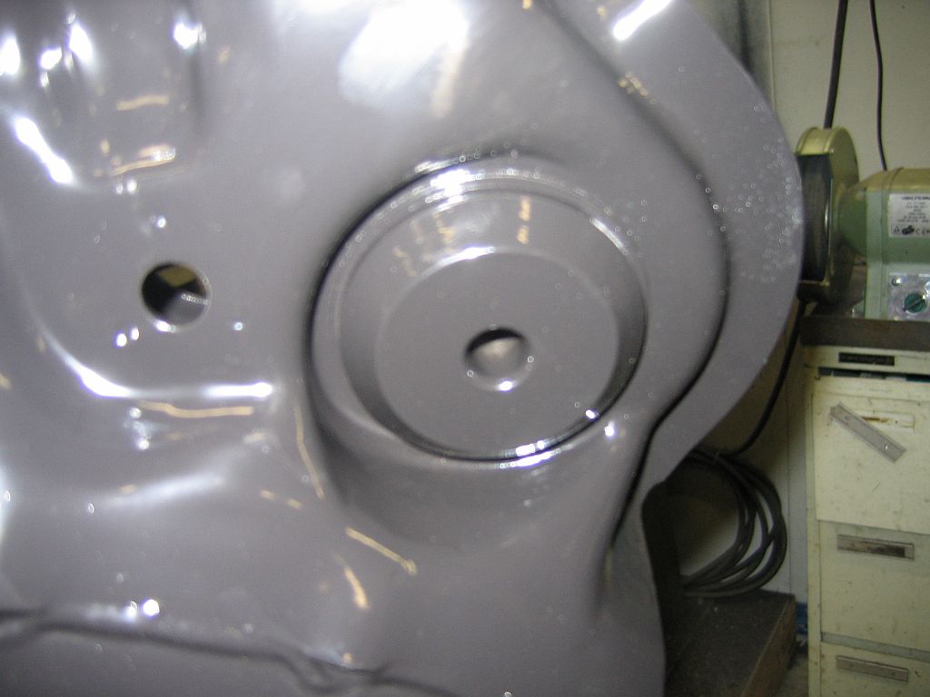

                                            Onko tietoa apurunkojen alumiini/kumipuslien koosta, muodosta ja mitoista? Lueskelin että noita on porukka korvannut alumiinisilla nassikoilla ja jos noita apurunkoja kunnostelee voisi vaihtaa tanakat koneistetut palikat sinne. Pitäisi vain tietää mitat millaiset tekee.

                                              Tällaiset jäykät puslat on nyt ollet jonkunajan kiini mun auton etuapurunkossa. Etumaine on helppo, pelkästä kakspuoline pyörähtysosa, takimaine billetkiinike on hankala mitoita, siitä löytyi .dxf kuvatkin, kunnes tietokone kaatui :S

                                                Nuo takapuslat näyttää tosiaan siltä että nuo ei ihan ulkomuistista tule oikein. Jos jollain olisi tosiaan ihan CAD .dxf tiedostot olemassa niin saisi oikoseltaan oikeanlaiset.
                                                Millaisia kokemuksia noista jäykistä on käytössä? Muut puslat ilmeisesti kaupan tavaraa?
                                                  Ohjaustuntuma parani huomatavasti, muuta eroa ei ole.
