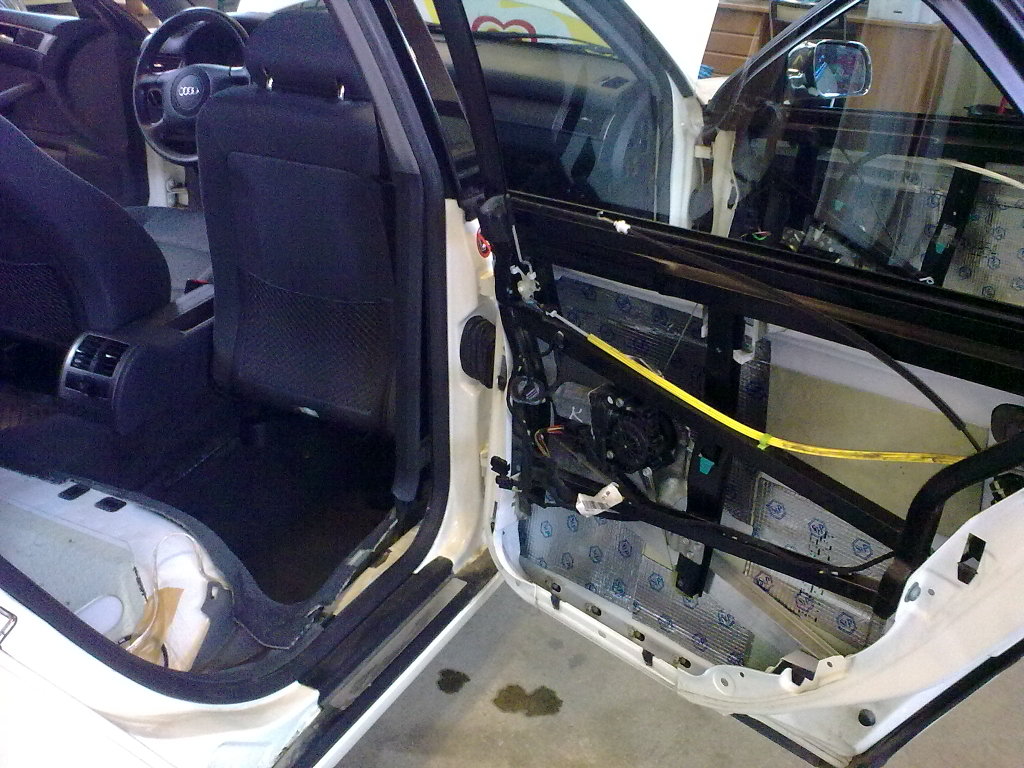

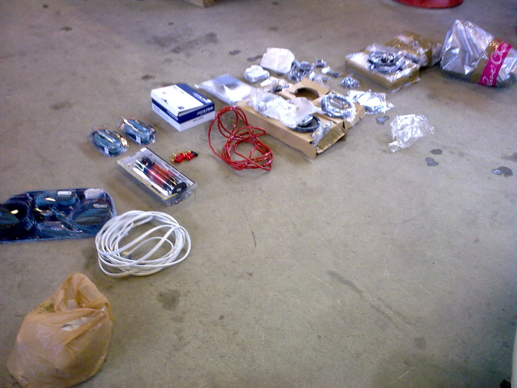

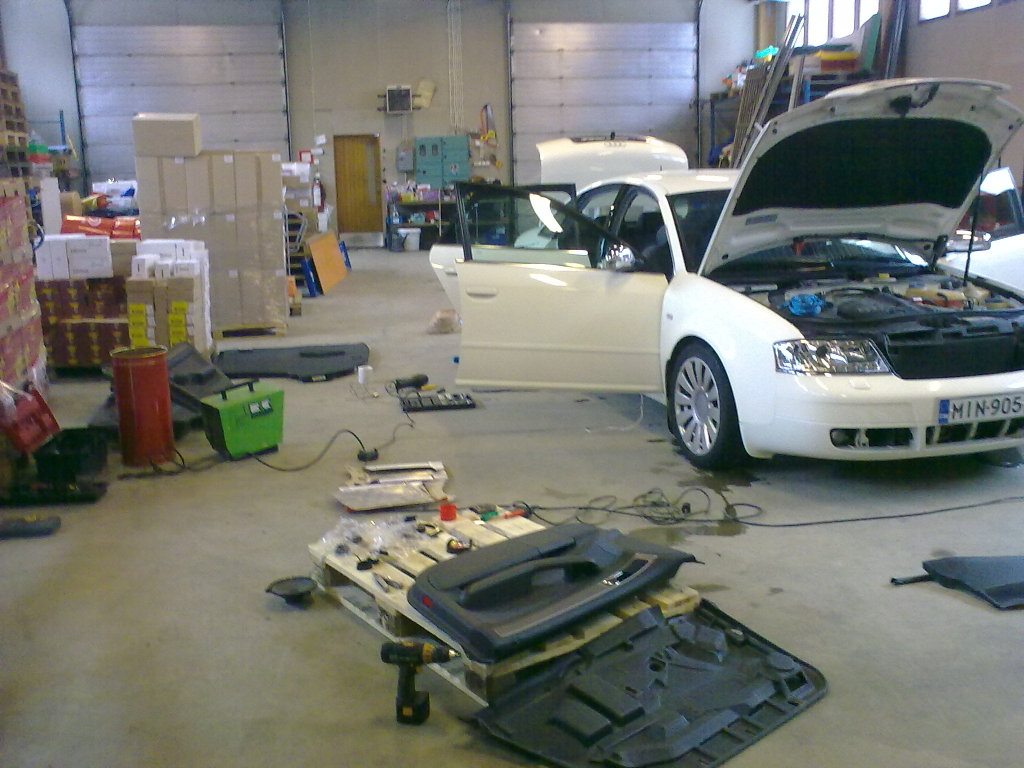

      Tänään kaverin kanssa purettiin audin sisustaa... etu,- ja takaoviin laitettiin vaimennus mattoa hyvän äänen laadun saamiseksi ja vaimentamaan räminät.
      Etuoviin laitettiin infinityn diskantit ja kaiuttimet orggis paikoille... ei näy että on jälkeen päin asennettu. Heräte ja virtajohto tuli myös vedettyä.
      Perjantaina projekti jatkuu takaovien kaiuttimien asennuksella ja loppujen johtojen vetämisellä. Konttia varmaan aletaan värkkäämään perjantaina tai lauantaina.
      ps. kivasti hävis rengasmelua vaimennusmattojen ansiosta.
