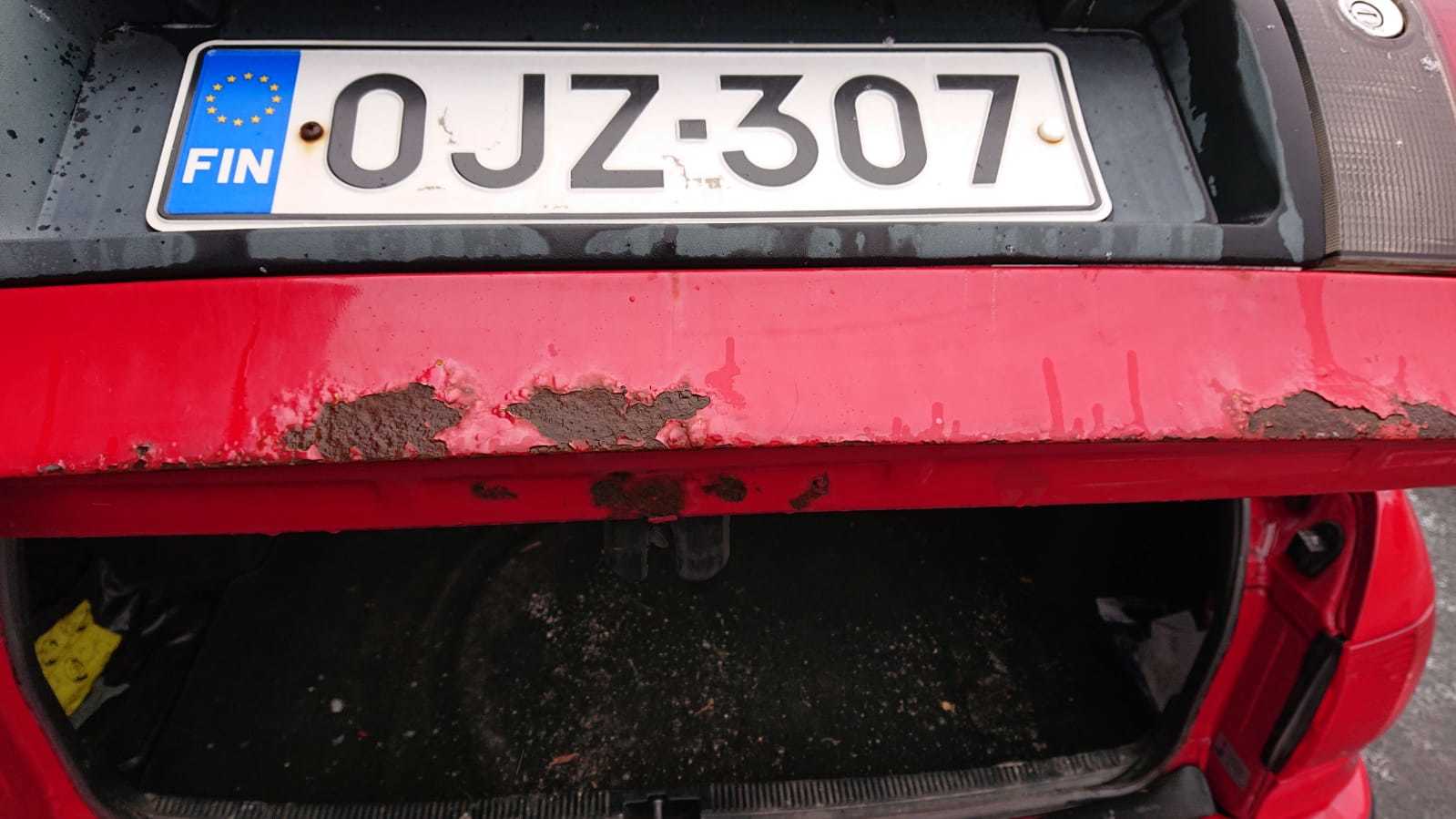

    Vähän ruostetta irto-osissa,kuten takaluukussa, etulokareissa ja vähän ovissa. Mutta ne on sivuseikka ja hoituu myöhemmin. Pari viikkoa sillä tuli fiilisteltyä semmosenaan. Pyörän laakerinkin joutui vaihtamaan. Tuli joskus ostettua tuommonen 20t prässi, niin pääsi sitäkin testaamaan ekaa kertaa laakerin vaihdossa. Sen ainakin tiiän jatkossa, että kunnolliset prässäyspalikat hommattava... Vinkkejä mistä sais hyvät ja halvat palikat. :D

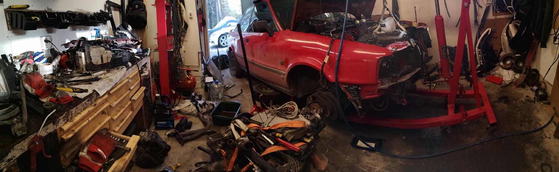

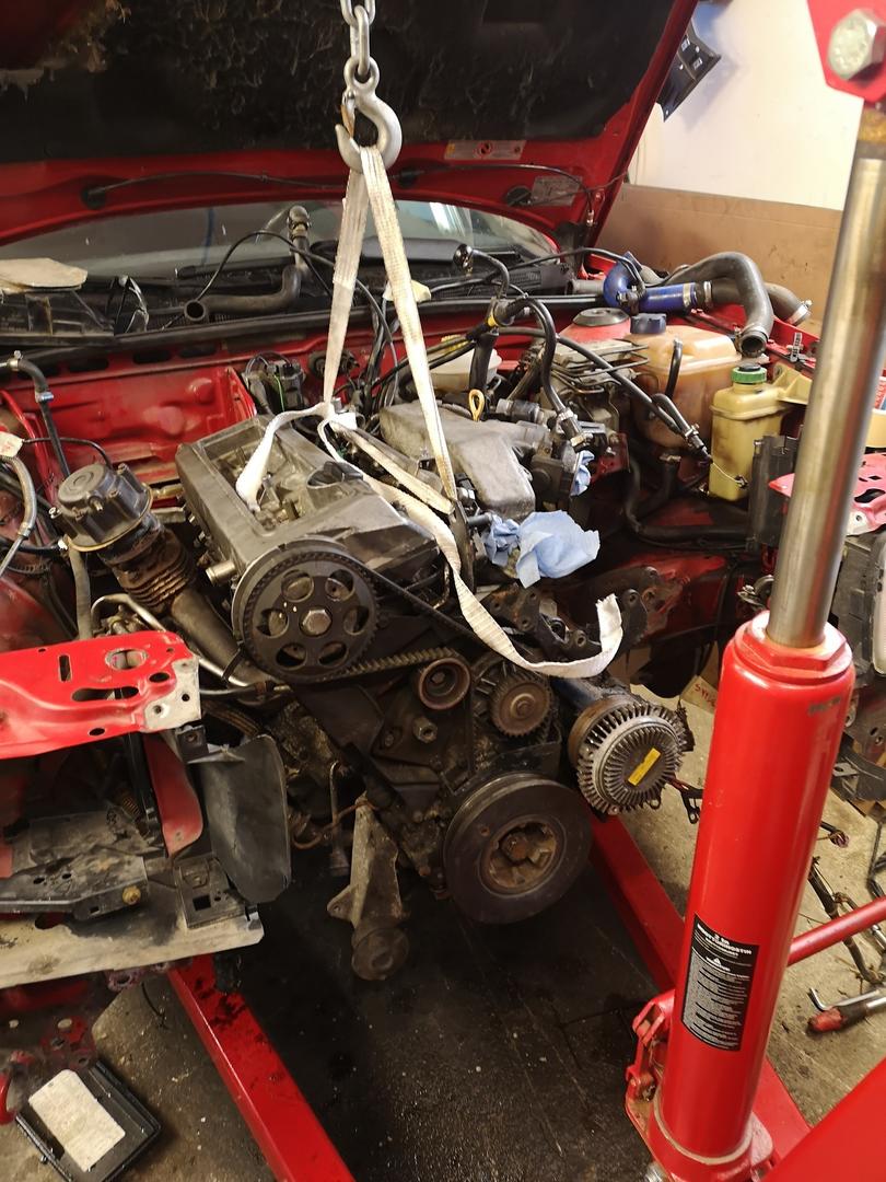

    Moottorin nyppäsin pois ja aika simppeli homma oli sekin tässä.
    Click image for larger version  Name:	IMG_20200504_140316.jpg Views:	0 Size:	227,3 Kt ID:	1885325

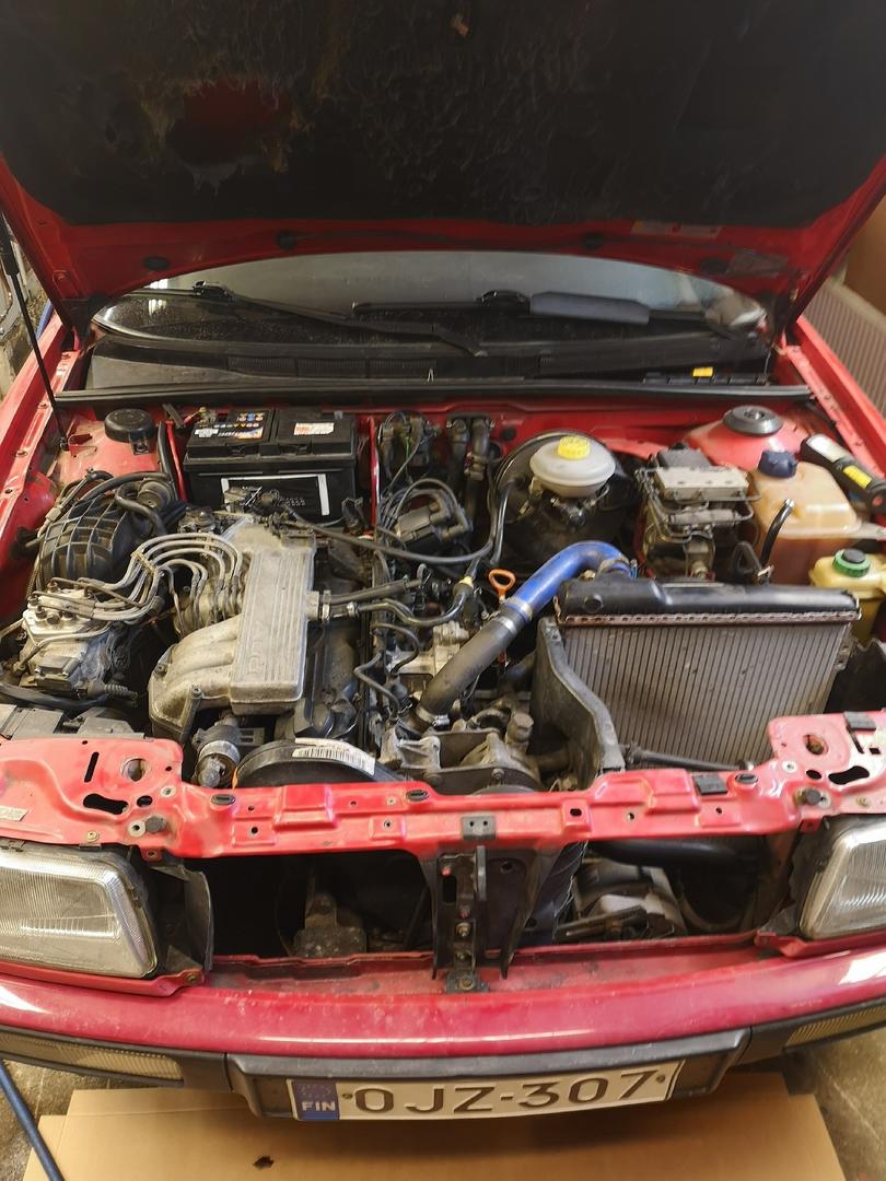

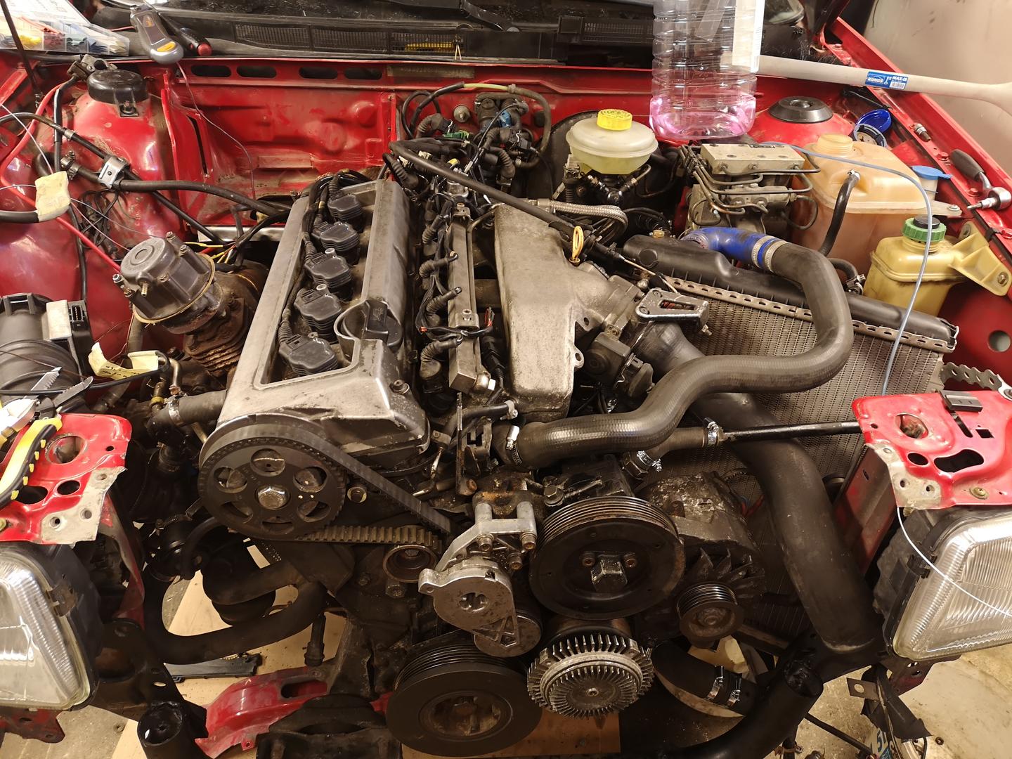

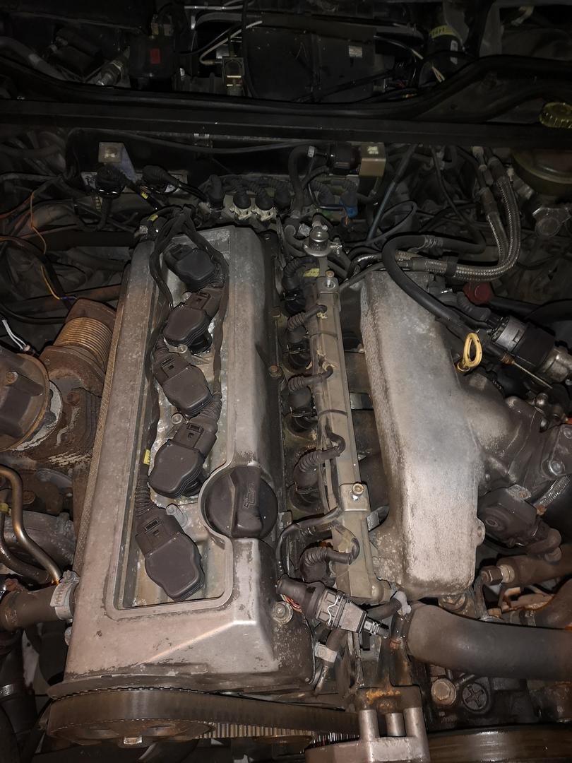

    Melkolailla heti samantien lennosta moottorin vaihto nostimeen ja AANia tilalle koeistutukseen. Alla yleiskuva sen hetkisestä kaatopaikasta ja AAN paikallaan. :D
    Click image for larger version  Name:	IMG_20200504_191438.jpg Views:	0 Size:	170,1 Kt ID:	1885326
    Viimeksi muokannut bonus; 7.5.2020, 16:11.

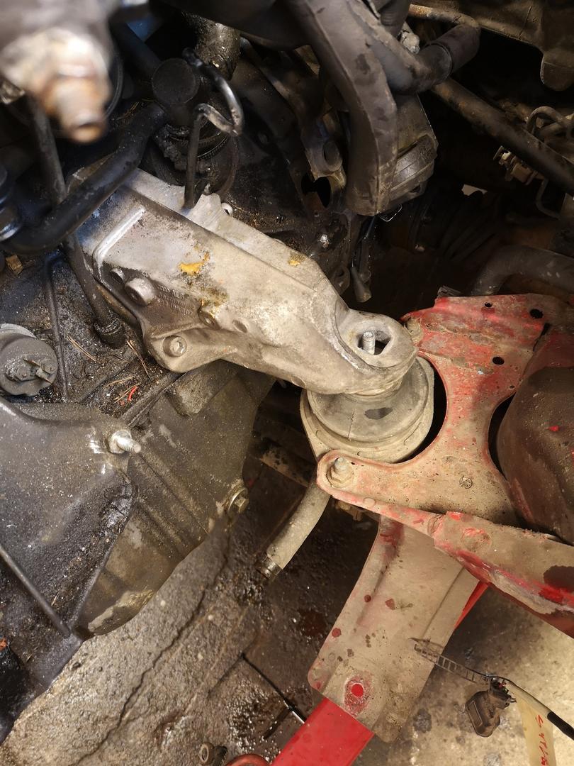

      Moottorinkorvakoita joutui sen verran vaan soveltamaan, että NG moottorista piti kuskin puolen korvakko laittaa aan korvakon tilalle. Pelkääjän puolen korvakko kävi AANista ja moottori istui justiinsa.
      Click image for larger version  Name:	IMG_20200504_190001.jpg Views:	0 Size:	149,3 Kt ID:	1885328 Click image for larger version  Name:	IMG_20200504_185922.jpg Views:	0 Size:	143,7 Kt ID:	1885336

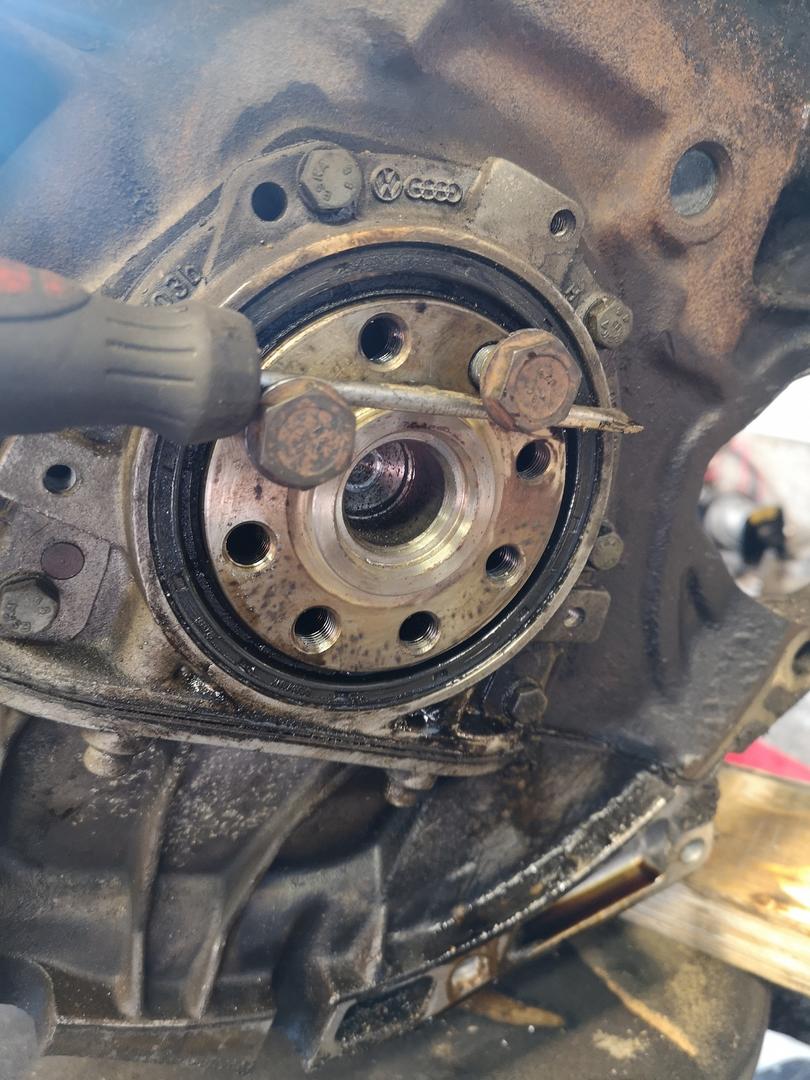

      Foorumia lueskellessa tuli joskus vastaan, että automaatin kampurassa on ylimääränen rautalöntti. Se joutui väistymään, koska manuaali.

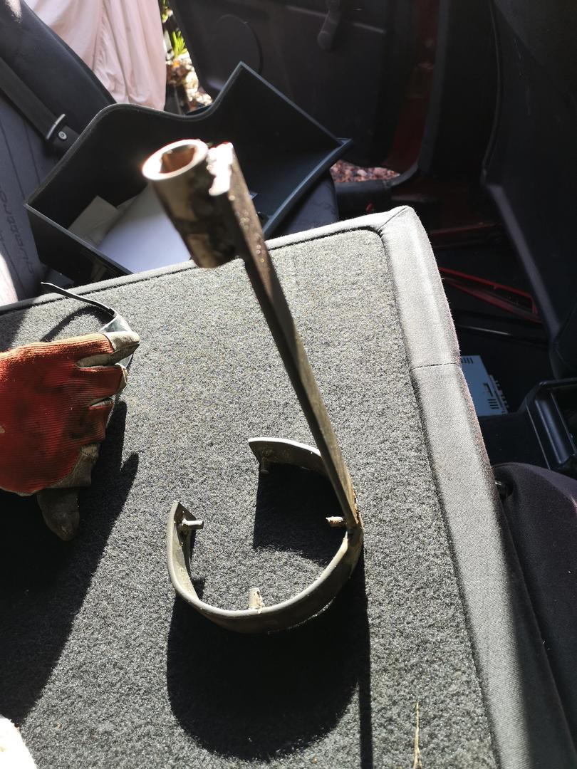

      Jossain kohin aikas ahdasta on. Nippanappa että tarviiko tuota akkutelinettä tuosta alkaa hävittämään. Turbon seudulla pakoputkineen kans vähän ahdasta on mutta eiköhän nuo tuonne asetu. Syyläri, flekti ja cuuleripolitiikkaa pitää vielä suunnitella ennen katsastushommia.
      Click image for larger version  Name:	IMG_20200504_185928.jpg Views:	0 Size:	126,4 Kt ID:	1885332 Click image for larger version  Name:	IMG_20200504_185934.jpg Views:	0 Size:	71,7 Kt ID:	1885333 Click image for larger version  Name:	IMG_20200504_185941.jpg Views:	0 Size:	100,8 Kt ID:	1885334 Click image for larger version  Name:	IMG_20200504_185957.jpg Views:	0 Size:	158,6 Kt ID:	1885335
      Viimeksi muokannut bonus; 6.5.2020, 10:43.

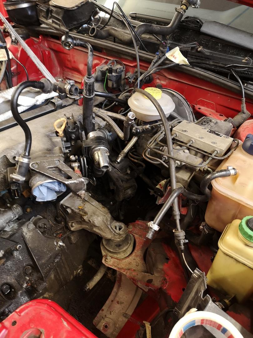

        Seuraavana tehtävänä ois ottaa moottori koesovituksesta pois ja laitella vähän sähköjä. Autoon tulee siis AANin johtosarja+motronic. Tulevaisuudessa sitten helppo laittaa vaikka megasquirt tai maxxecu johtosarja adapterilla. Tuo autosähköala kun nyt ei se vahvin ala ole, niin siinä tullaan raaviskelee päänahkaa....
        Tuo connector station 2 osasto on juurikin se, jonka joutuu naittamaan autoon. Vinkkejä saa antaa. Jonkin verran oon selityksiä nuille lukenut, mihinkä vois mennä. Ja kun urssissa oli ilmastointi ja kasikympissä ei ole eikä tuu, niin sen suhteen sähköjä jää myös pois.

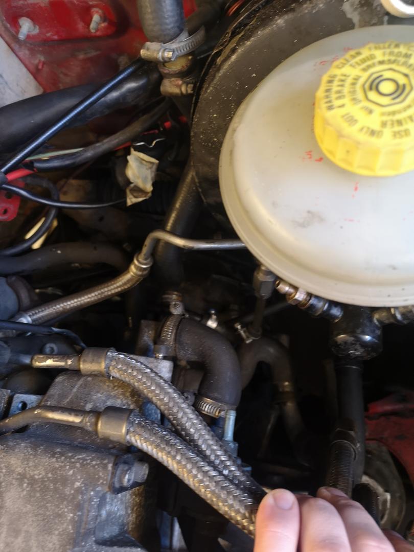

        Ja sitten kysymystä: Urssissa oli tandem versio ohjaustehostimen pumpusta, jossa siis 3 letku/putki paikkaa. Pumpulta menee yks letku lokarin luona sijaitsevaan pyöreeseen pömpeliin ja pömpelistä taas lähtee jarruputkella jarrutehostimeen. Mikähän tuon pömpelin tehtävä on ja voinko poistaa tuon ylimääräsen "systeemin" käytöstä, ja esim tulpata pumpusta sen yhden lähdön ja käyttää pumppua normaalina kakslähtöisenä, eli ohjausvaihteelta pumpulle letku ja pumpulta säiliölle letku? Voisin toki käyttää NGn pumppua mutta sen kiinnikereijät ei satu millään..
        Viimeksi muokannut bonus; 11.5.2020, 20:50.
          Se pyöreä pömpeli on UrS4'sen jarrujen paineakku, joka mahdollistaa tehostetun jarrujen käytön muutamaksi kertaa vaikka moottori sammuisi. Mikäli käytät normi alipainetehostettua jarrujärjestelmää, niin et tarvi sitä. Urssissa ohjaustehostimen pumppu tuottaa sekä jarruille, että ohjaukselle paineen. Siitä en tiedä miten Urssin pumppu pelaa jos toisen puolen poistaa käytöstä. Varmaan toinen mäntä pitää poistaa pumpusta ainakin.
            Nojoo tarkemmin ajatellen, niin eipä sitä yhtä lähtöä voi tulpata.. Varmaan helpoin ku hommaa semmosen pumpun, jossa 2 lähtöä ja kiinnikkeet samat.
              Miten olisi sähköhydraulinen tehostin? Senhän voisi sijoittaa konehuoneessa vähän vapaammin.
                Juu ei sitä jarrutehostuspuolta kannata yrittää tulpata, siellä on aika reilut paineet kyseessä... eikö NG:n tehostinpumppu istu AAN haarukkaan?
                Sähköpumpun kanssa voi tulla haasteita laturin riittävyyden kanssa, toki voihan siihen tehdä sähköisen kytkimen väliin, jolloin hytikkapumppu sammutetaan kun ajetaan rataa jne.
                  Taijan unohtaa ainakin tuon sähkösen tehostimen. Pitääpä vielä ihan mallata sitä ng runkoa siinä. Näytti kyllä ettei se siihen mene.
                  E: Joo kyllä se siltä näyttikin ettei siihen mene ja aika kaukana bolt-on. Toki reilusti soveltamalla, kun myöskin siinä ng pumpun rungossa hihnapyörälle eri "et". Kattella ebaysta tai jostain normi kahden lähdön pumppu.
                  Viimeksi muokannut bonus; 6.5.2020, 20:34.
                    Ota ne jarrutehostimen männät/mäntä vaan pois siitä hytikkapumpusta, muistaakseni helposti poistettavissa isojen ristipäisten tulppien takaa.
                      Männät ja jouset pois vaan x-tulppien alta.
                        Pitääpä ottaa männät ja jouset pois.

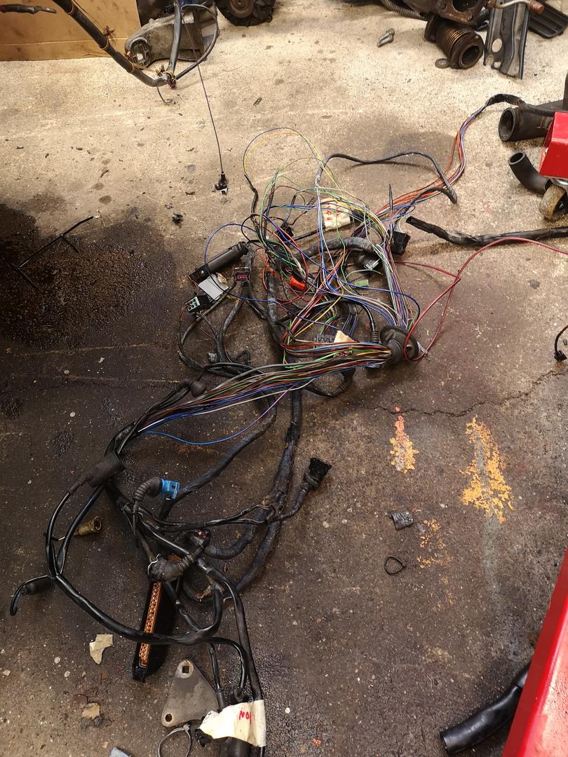

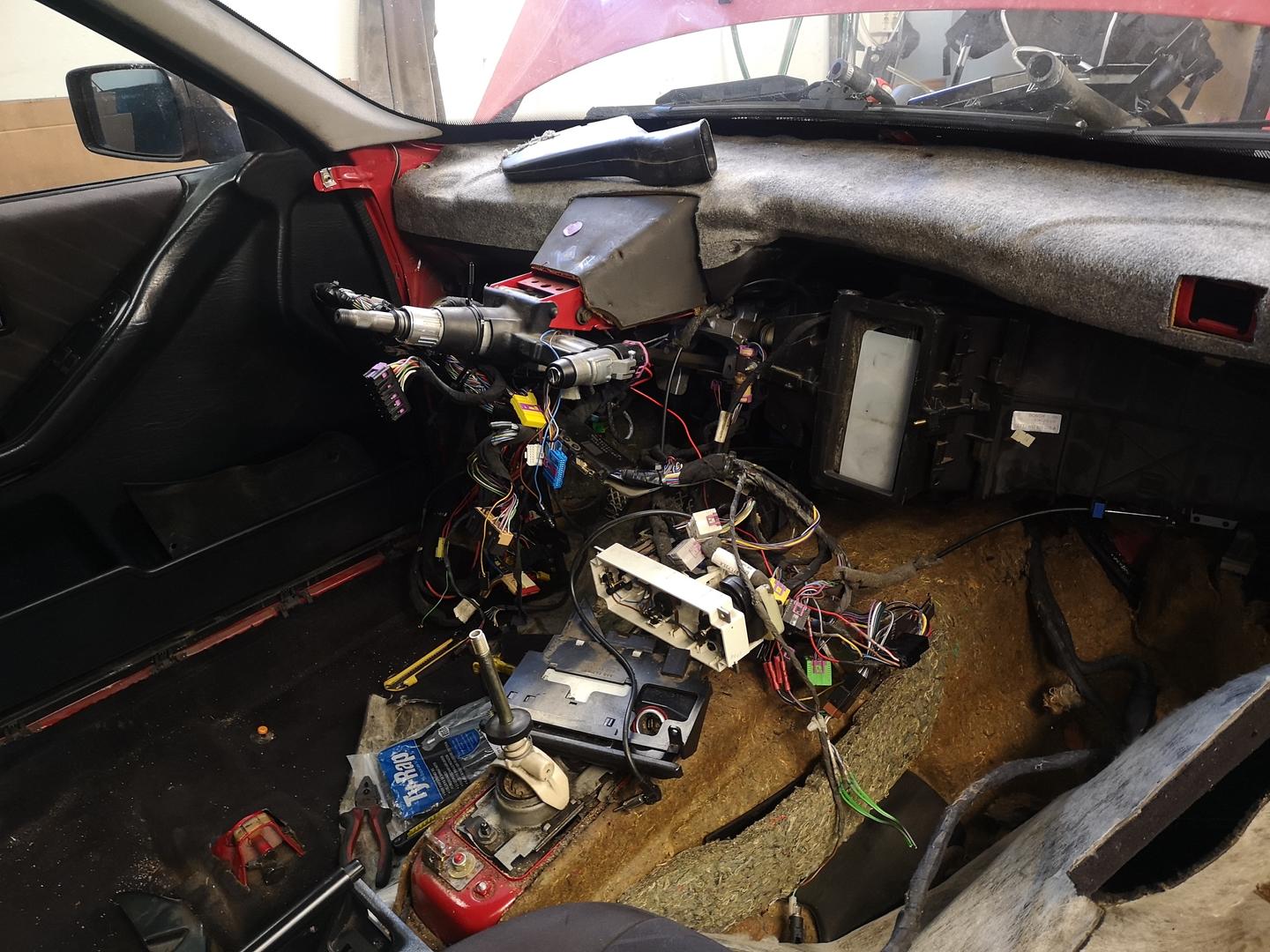

                        Sähköjä sain parsittua sen verran, että ng johtosarja on saatu ulostettua. Helpommalla pääsi kun purki kojelaudat ym..

                        Ja pitkällisen guuglettelun johdosta löytyi sivu, missä naitetaan aan johtosarja 80 B4 sulake/reletauluun+mittaristolle. Hommahan meni nyt helpoksi. :D
                        https://www.motorgeek.com/viewtopic.php?t=216401

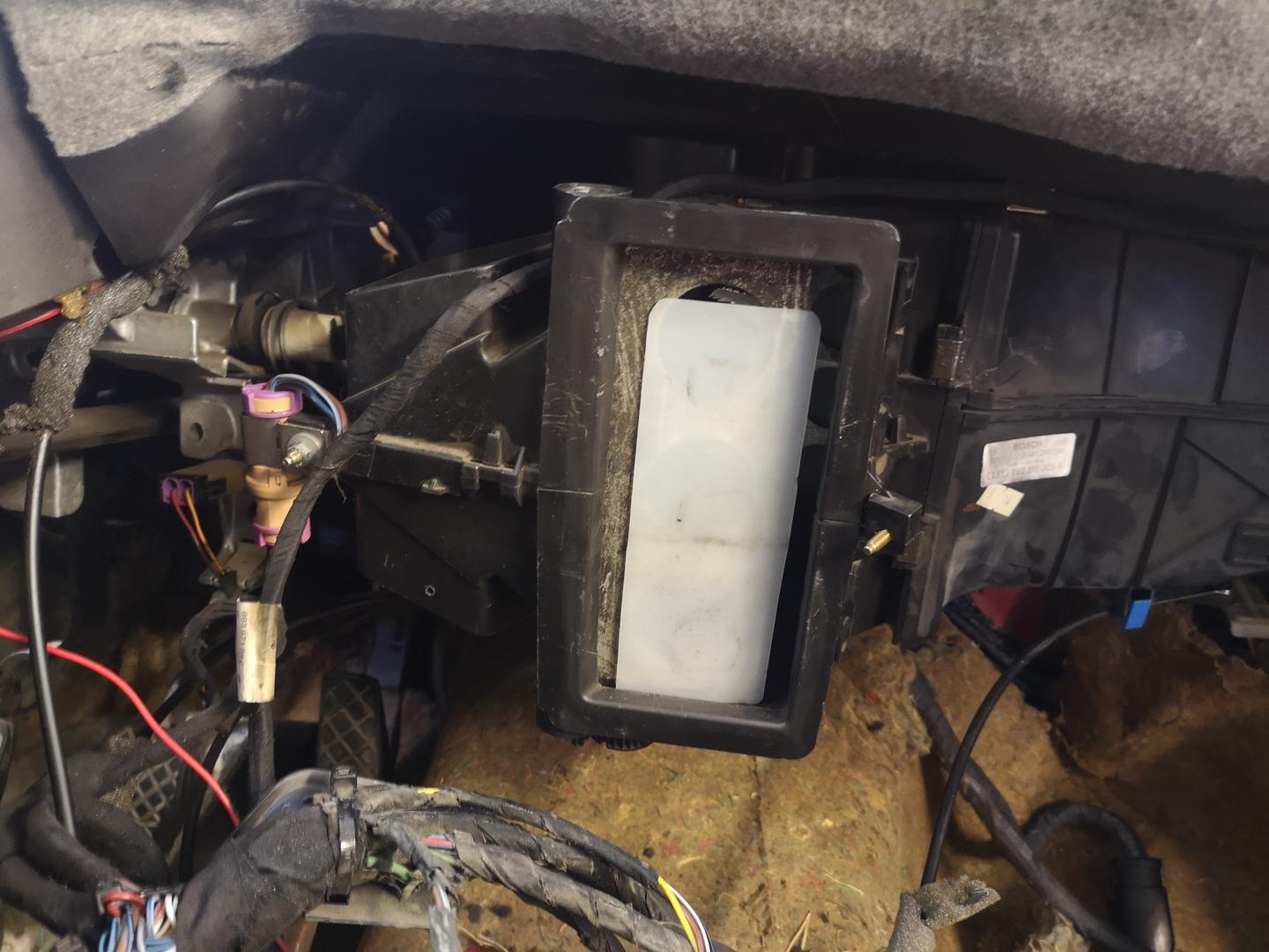

                        Mikähän on tuon valkosen muovilirpakkeen tehtävä? Oli siis irtonainen ja tipahti tuosta. Pitäskö se olla liimattuna tuohon läppään vai?

                          Näissä 80 audeissa on noissa läpissä sellainen vaahtomuovi pinnassa joka lahoaa irti niistä ajan saatossa ja tuossa autossasi sitä on ilmeisesti yritetty korvata tuolla kanisterin palalla.
                          Faktatietoa ei ole antaa, mutta A4B5 läpät on muovia kummitiivisteillä ja ne saattaisi mennä tuonne paketin sisään heittämällä ja saisi lämmönjaon toimimaan kunnolla taas pitkäksi aikaa. Itse jemmasin omaan cabrioon tuollaiset läpät, mutta ikään en ehtinyt asentamaan kun auto jo lähti uudelle omistajalle (läpät voisi joutaa eteenpäin edullisesti). Cabriossa korvasin vaahtomuovit jesarilla.
                          Samalla kun kojelauta on irti, vaihtaisin sinne myös kennon... Esimerkiksi Behr numerolla 8FH 351 311-421
                            Kenno oli ihan vähä aika sitten vaihdettu, niin jospa se menis.

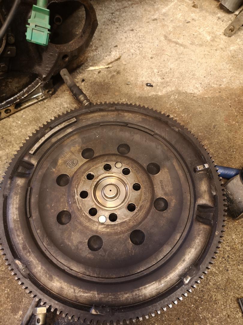

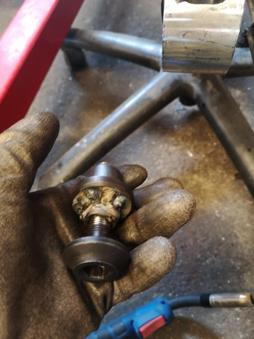

                              Tällä hetkellä tulee väliaikasesti vakio kytkinsetti vauhtipyörineen. Olikos tuolla vauhtipyörän kiinnitysasennolla nyt merkitystä, suhteessa kampuraan? Nuita ajotustappeja lähinnä ajattelen.
                              E: Sehän oliki yks reikä vähän eri kohassa, eihän tuosta äkkiseltään hokannu..

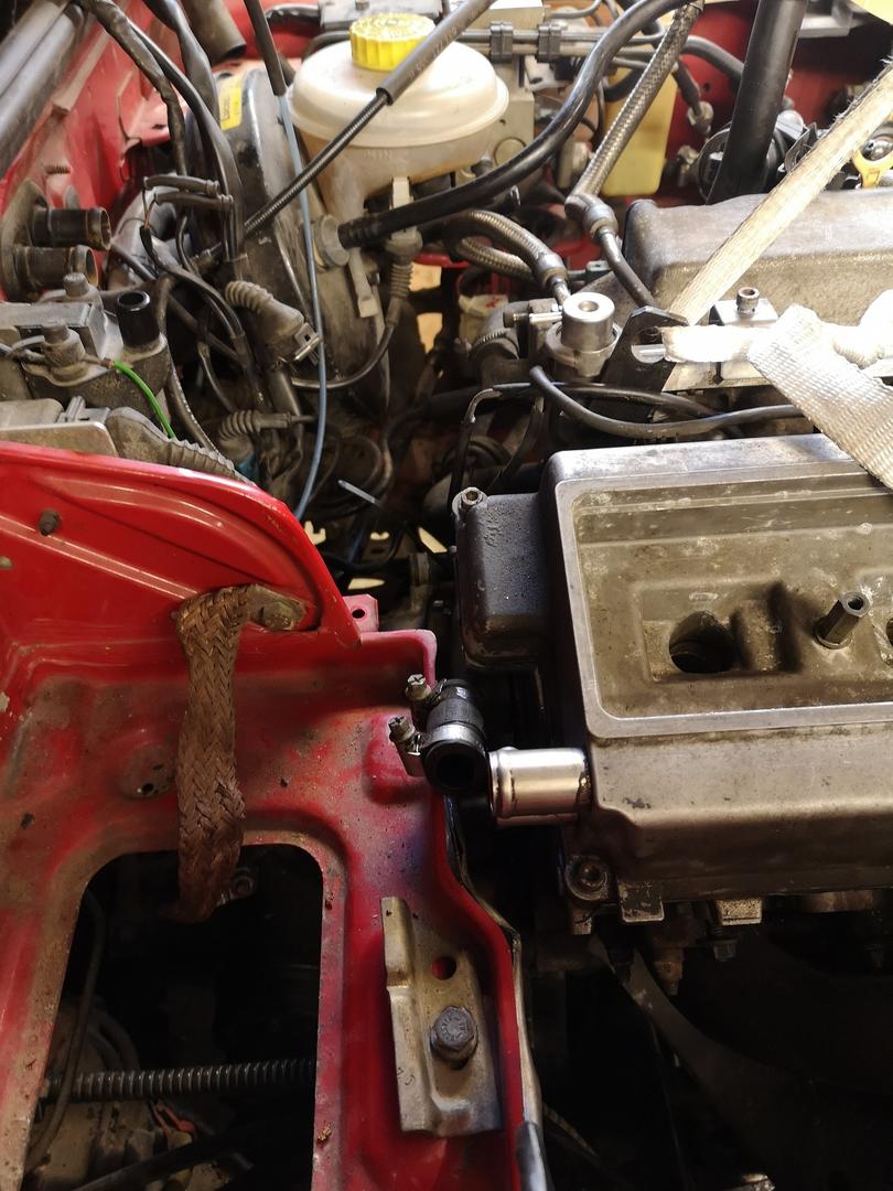

                                Jarrutehostimelle pitäs taikoa nyt alipaine. Voiko haarottaa tuosta ISV:n letkusta vai häiriintyykö se systeemi täysin? Vai kairata imusarjaan uus nippa?
                                  Laitoin nyt sitten haaralla, saa nähä tuleeko häiriöitä.

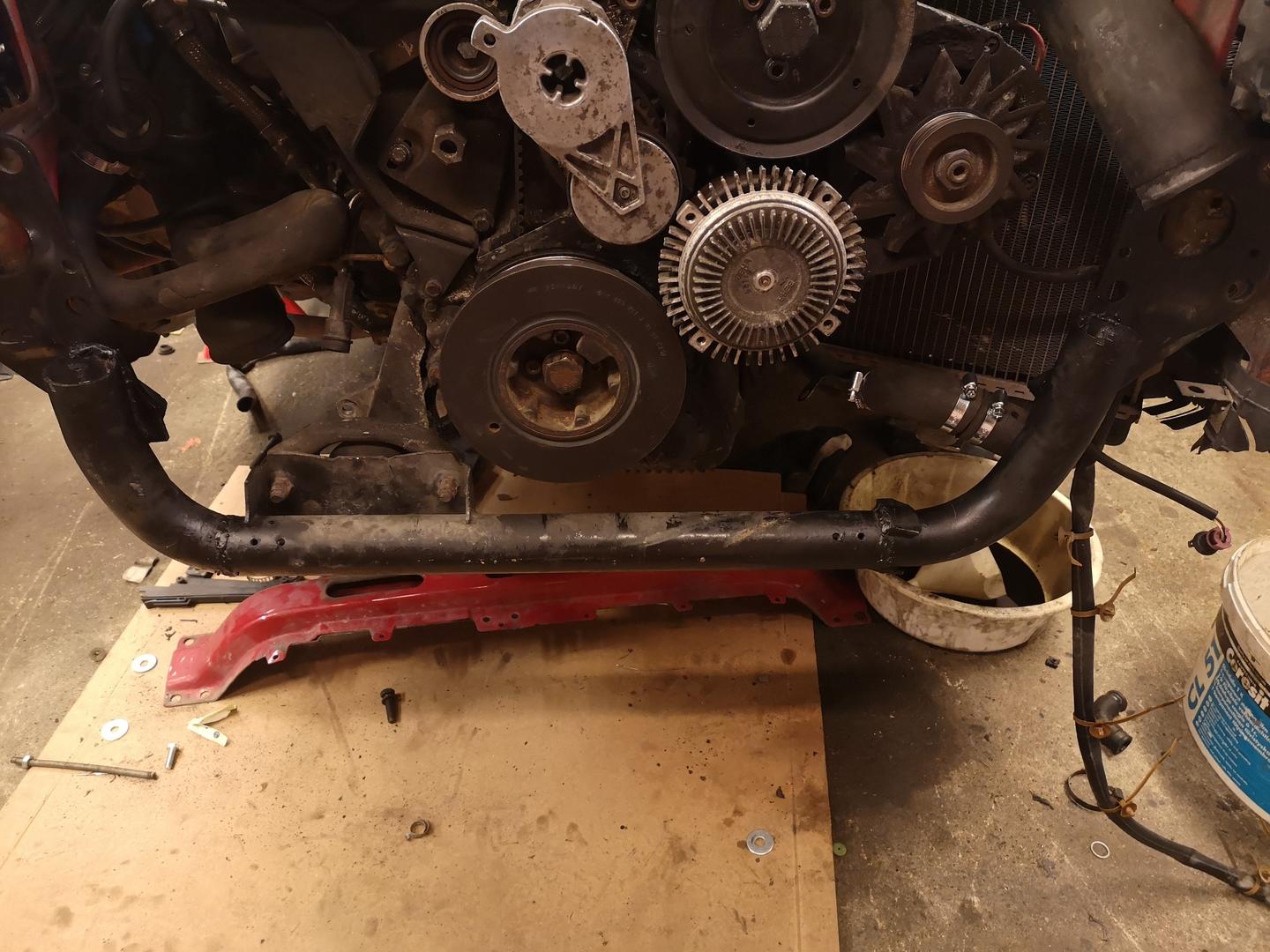

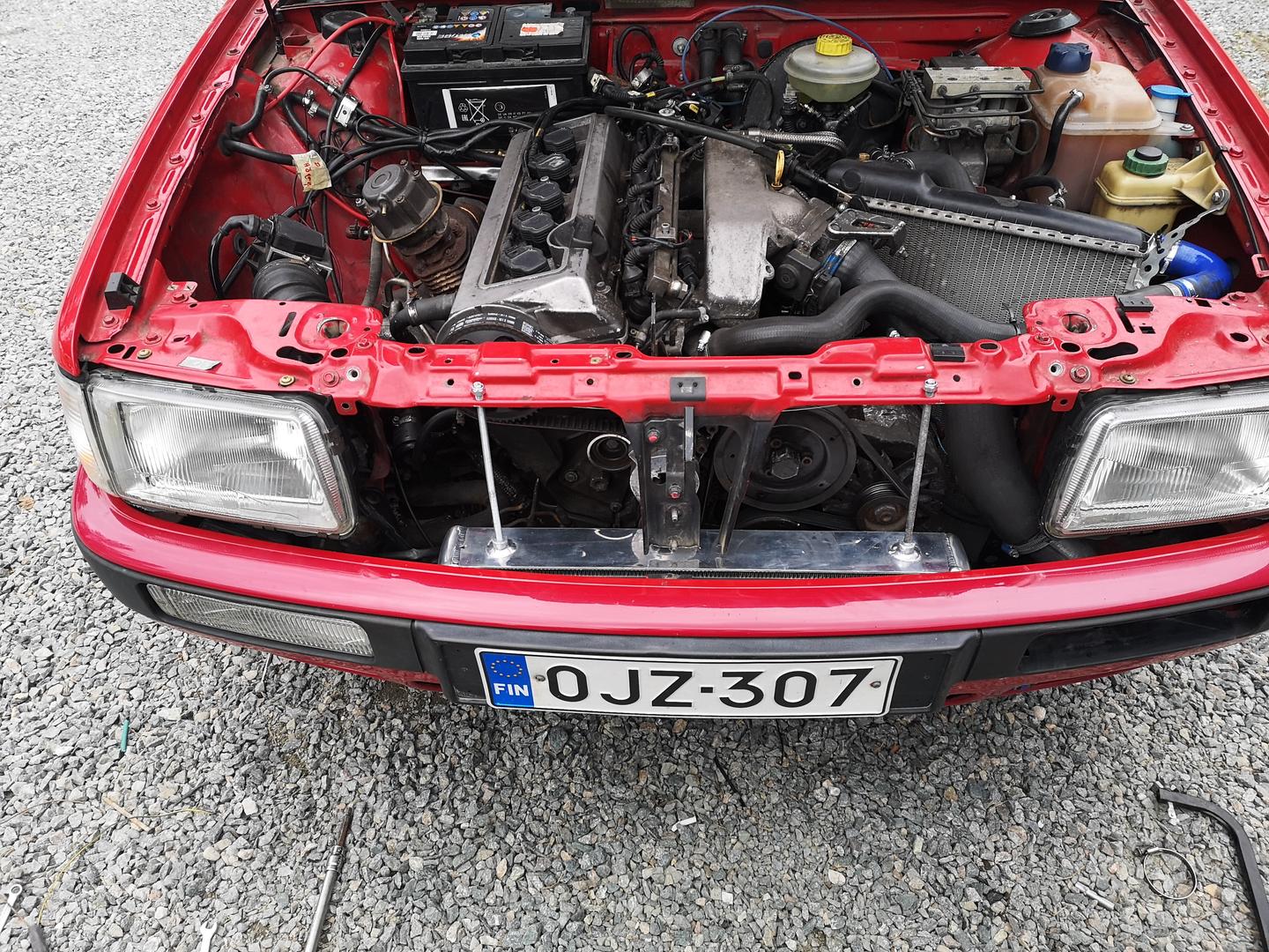

                                  Moottorikin alkas olla kohta savun ottoja vaille. Keulimistukea joutuu vielä modaamaan ylöspäin, ku eipä hokassu päivällä puskuria kokeilla paikolleen.. Puskurin alareunasta vähän ottaa kiinni. Keulimisraudassa on hyödynnetty urssin putkea kehän kans ja b5 audin ahtoputken päätylätkiä.
                                  Syyläriä on puotettu vakiopaikasta 5cm alaspäin, niin sopii tuo ylävesiletku tuossa olemaan. Juuri ja juuri letkun pinta säiliön nestepinnan alapuolella, vai oliko tälläkään asialla nyt merkitystä? Tulevaisuudessa tulee keulajäähdytin, näillä mennään nyt muutoskatsastuksen ajan. Akkukotelo saa kans väistyä jossain vaiheessa, että saa tuon liitinsekametelin järjestykseen tulipeltiin.. :D Kuulerille touhuta kiinnikkeet ja putket muokata ja asentaa sille.
                                  Click image for larger version  Name:	IMG_20200525_221227.jpg Views:	0 Size:	198,5 Kt ID:	1887319 Click image for larger version  Name:	IMG_20200525_221136.jpg Views:	0 Size:	287,8 Kt ID:	1887320

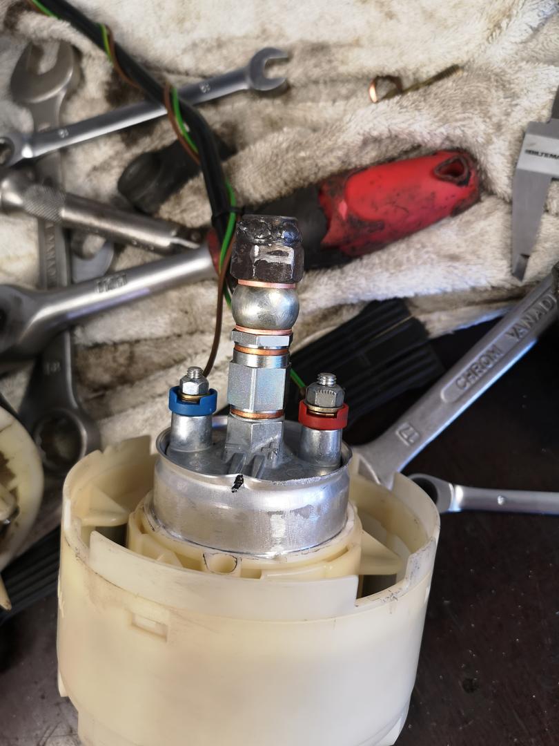

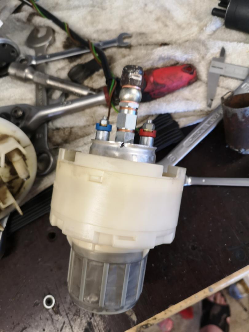

                                    Bensapumppuhan se pitää kans tästä vaihtaa ja närästi jo valmiiksi se kehtohelevetti... Mutta ku tehä näppäsi työkalun, ni ollu ku ottaa pois. :D Tulevaa pumppua ajattelin 044 tai sitten se vastaava vähä isompi AEM, kumman laitan?https://www.finjector.com/fin/suurit...e-p-722620-326

                                        Bensapumppuasennuksesta jäi edellisessä postissa kuvat laittamatta, niin pari malliksi. Tässä kasikympissä oli 60 millin kehdolla pumppu vakiona, niin helpottui modaus huomattavasti. 044 pumpusta hioin ns kauluksen melko tasaiseksi ja kohtuu voimalla pumppu painaen takasin. Pysyy kiinni ilman klemmareita ym.

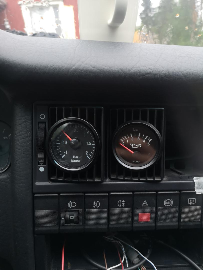

                                        Lisämittareita tuli kans asenneltua. Suuttimista purin ritilät pois ja normi 52mm kuppiterällä takapuolelta pylväskoneella poraten. Terästä tosin vetäsin rälläkällä teräosan melkein nolliin, muuten ei ois tullut mitään.. Omasta mielestä siisti lopputulos.

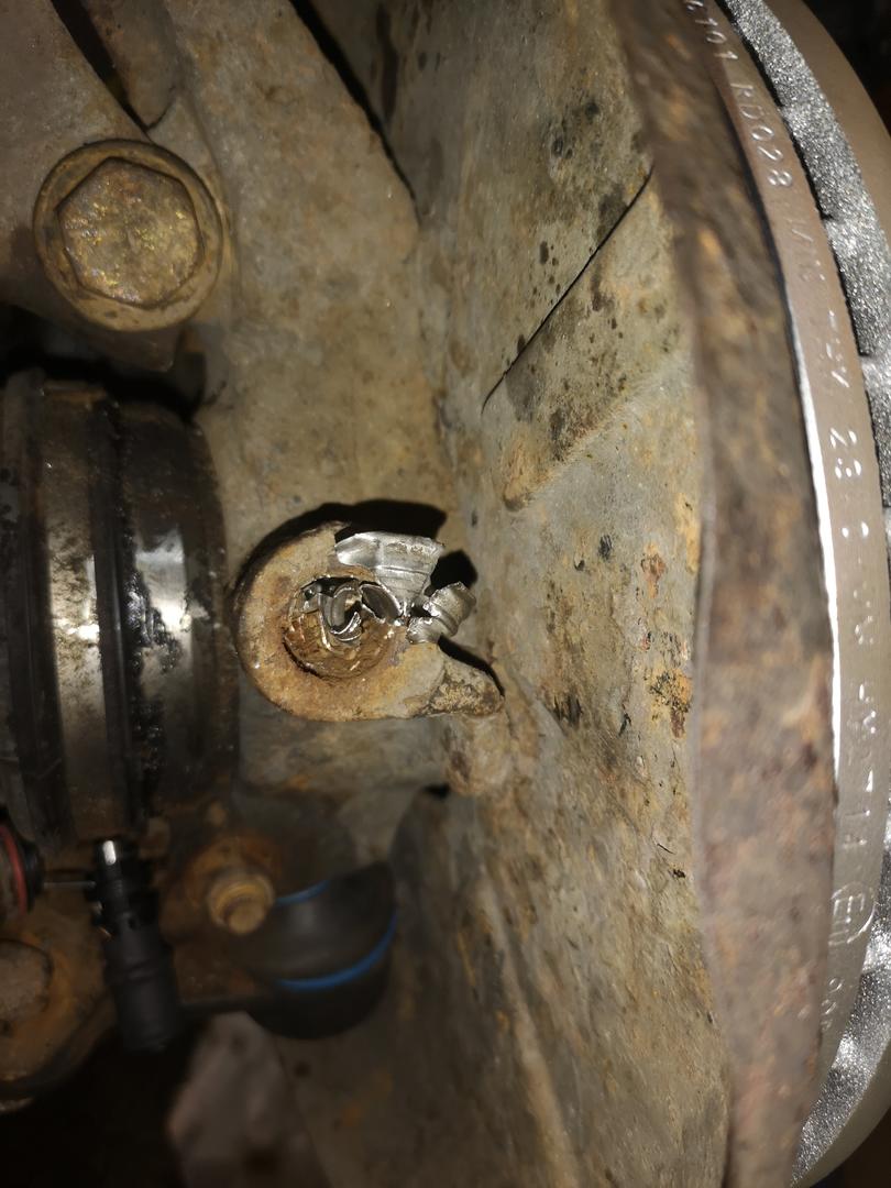

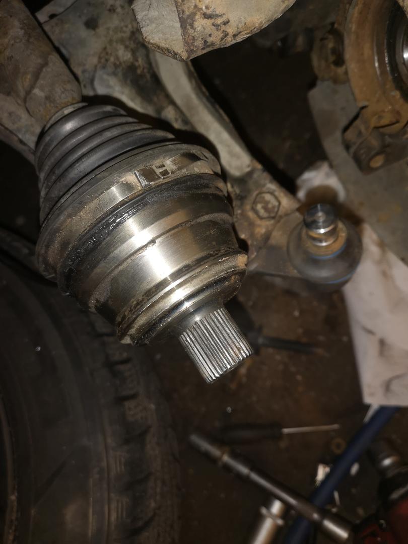

                                                    Abs valo ongelmaa selvitellyt ja vikana taitanee olla vetonivelestä puuttuva anturirengas... :D Kuka perkele keksi alkaa myymään niveliä ilman anturirenkaita ja eikä hoksinu yhtään uutta asentaessa.... Uudet etuanturitkin oon kerinnyt jo tilaamaan ja anturinkin joutui paskomaan irroittaessa, turhaan...
                                                    Click image for larger version  Name:	image_71790.jpg Views:	6 Size:	75,2 Kt ID:	1902270 Click image for larger version  Name:	image_71789.jpg Views:	7 Size:	99,3 Kt ID:	1902272

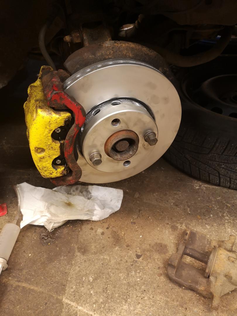

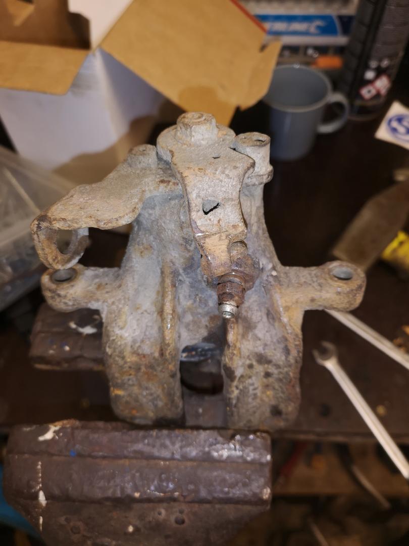

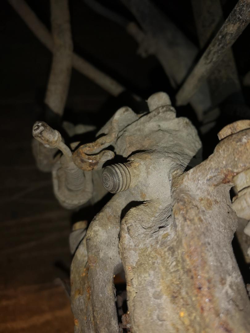

                                                    Tänään huomiota sai takajarrut, jotka oli kyllä aikas jumissa ympäriinsä. Satulat räjäytin, vaihdoin kaikki tiivisteet ja tuli kuin uudet, ulkokuorta lukuunottamatta. Vaijerit kuulostas vielä hirttävän, uusia nekin.
                                                    Click image for larger version  Name:	image_71792.jpg Views:	5 Size:	75,6 Kt ID:	1902268 Click image for larger version  Name:	image_71791.jpg Views:	5 Size:	74,3 Kt ID:	1902269
                                                    Eteen vaihdoin uudet iskarit ja 2.8 jouset. Muutoskatsastus lähenee ja quattroa satanut n.30cm. :)

                                                      Abs valo saatu sammumaan ja vika oli vetonivelessä... :-) Jarruja tuossa ilmaillut jonkun tovin ja ei tahdo saada enää samanlaiseksi kuin ennen osien vaihtoa vaikka ilmaa ei kyllä enää varmasti ole. Johtuneeko nyt kuitenkin jarrupääsylinteristä, kun edelleen on paikallaan vakio 22mm sylinteri ja isommat jarrut?
