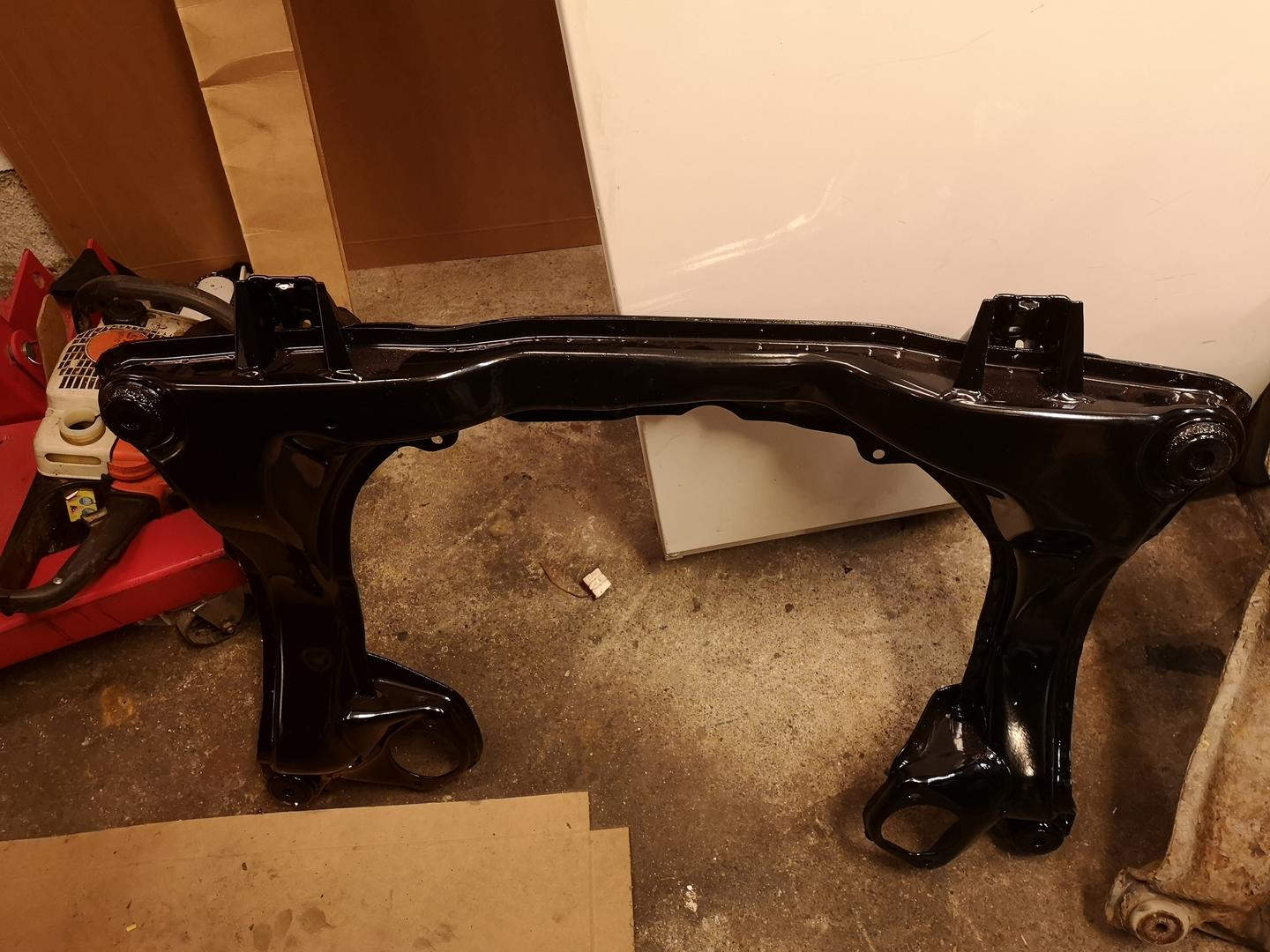

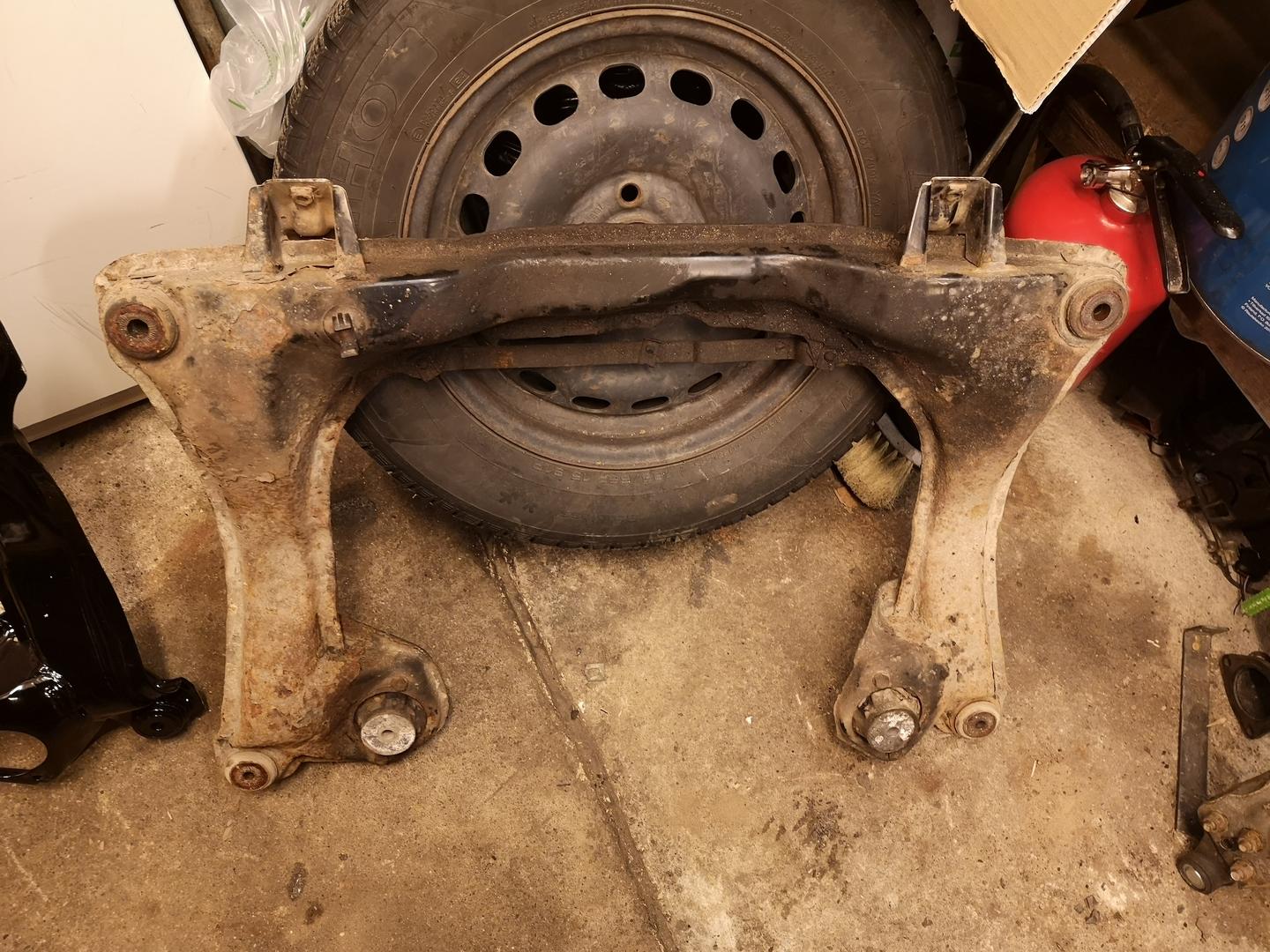

                        Tänään sai sitten lopullisen leiman. :) Apurunko oli kyllä tosiaan aika rapsakka. Latviasta löytyi oikean mallinen edullisesti, hiekkapuhallettuna ja maalattuna.

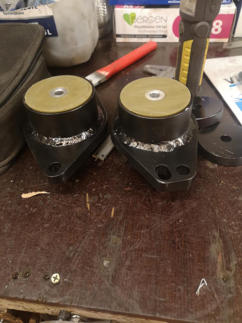

                        Laatikon tuen pultteja irrotellessa huomasin, että kone pikkusen vejättää vinoon, eli pelkääjän puolen koneen korvakkoa pitäs hivenen reikää kairata tai kääntää. Apurunko tuskin niin vinossa oli. Moottorin tuentaaan tuli tilattua herkkua Anlelta. :D

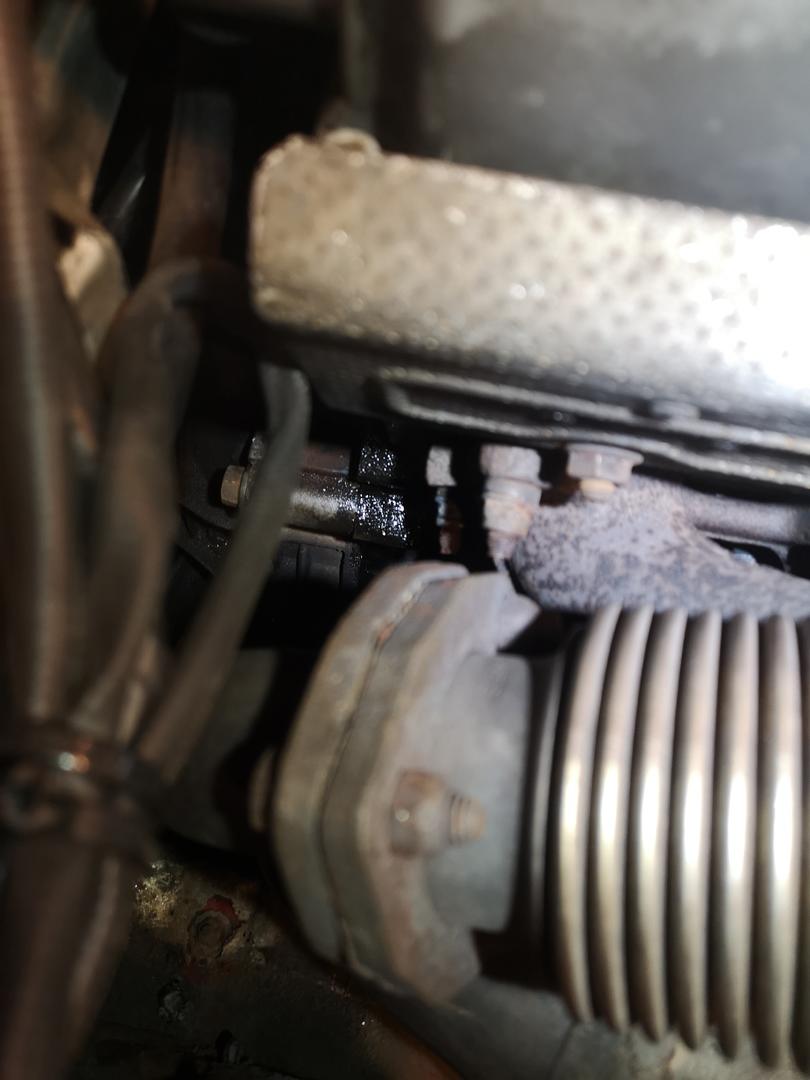

                        Lämpöongelmat alkanut karkailemaan huolella. Putket kovat, haaleetaa pukkaa sisälle, lämmöt nousee ja pakokaasukin vähäm valkosta/harmaata. Paisarissa ei kyllä öljyä näy. Korkki on uusi. Näyttäs ainakin vuotavan ulospäin tuolta koneen takaa.. Koneeseen oli joskus 2010 tehty jotain kansiremontia, että metallitiiviste oli magneetilla kokeilemalla ainakin paikallaan. Tarviiko näihin tehä jälkikiristystä? Joka tapauksessa kannen irrotukseen seuraavaksi. Reinzin tuotteet tilattu.

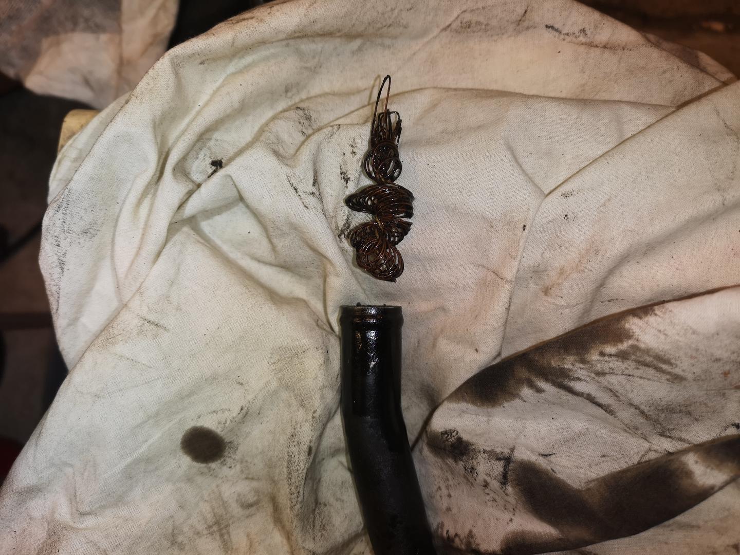

                                    Pikku ylläri löytyi huohotinputkistosta. :D Tuommonenhan saattaa vaikuttaa käyntiin ja ties mihin,kun melkeen tukossa. Ja vielä mutkassa oli sopivasti jumissa.

                                      Toi liekinsammutin kuuluu sinne huohotinlinjastoon ihan orkkiksena.
                                        Jahas :D No aina sitä oppii uutta..

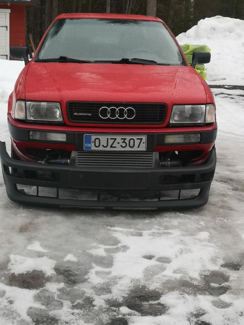

                                          Kerinny taas hetki vierähtää edellisestä päivityksestä.. Talvella ajot oikeastaan jäi melkolailla nolliin, kun kaikenmaailman vaivaa vanhojen nesteletkujen kans ym.. Pikkuhiljaa saanut vuodot tilkittyä. Lämpöongelmatkin näyttäs olevan tiessään keulasyylärin johdosta. Pari flektiä vielä nakata keulaan kesäksi.
                                          Click image for larger version  Name:	IMG_20210404_162308.jpg Views:	0 Size:	130,1 Kt ID:	1914571
                                          Talvella tuli tilattua tuommonen S2 replica kuitupuskuri. Sille pitäs nakata maali niskaan ja kiinnikkeet taas tyhjästä taikoa....:D Valojen alusmuovit ym kaikkea pientä silppua sipistellä paikolleen.. Umpioiksi oikeastaan halajaisin niitä yksosasia, että melkeenpä ostoslistalle meni seuraavaksi.

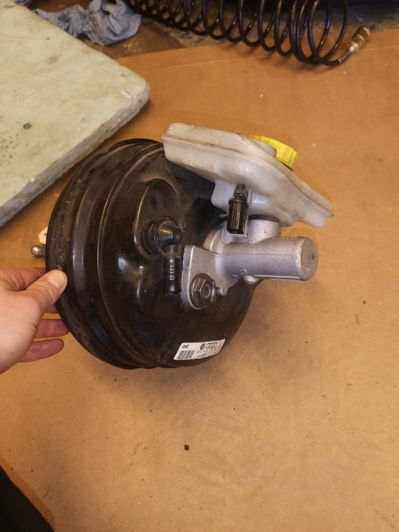

                                          A6 4f jarrutehostin pääsylintereineen tuli kans ostettua ebaysta ja sekin askarrella paikalleen.

                                              Tuli askarreltua tehostin ja pääsylinteri paikalleen. Muuten kaikki meni ihan hyvin mutta jarrupoljin on nyt kovahko ja jarruteho aika heikko. Tehostimen letku on paikallaan, joka on haaroitettu isv järjestelmästä. Tuntuu tosiaan niinku ei ois tehostusta ollenkaan.. Voisko olla nyt niin huono tuuri, että tehostin jo valmiina rikki? Kylläkin, auto käynnissä poljinta pitämällä, se hiljokseen jonkin verran painuu ja joku pikku suhaus jostain kuuluu. Takaiskuventtiili toimii. Mites sen tehostimen nyt saikaan testattua?
                                              Viimeksi muokannut bonus; 6.4.2021, 17:37.
                                                Onkohan sillä tehostajalla tarpeeksi vakuumia tarjolla? Ettei linja vuoda jostain? Olihan siellä akku kuitenkin?
                                                  Eipä muuten oo ku pelkkä imusarjan paine. Vakionahan tässä paine tuli siitä pienestä alipainepumpusta. Vuotoa ei oo. Eli lisävacuumia ilmeisesti vaatis.
                                                    Jos se ei vuoda ja tehostaja on ehjä, olisi seuraava veikkaus, että se huutaa paineakkua. Linjassahan ei huikeeta tilavuutta ole, eli periaatteessa voisi olla mahdollista, että se määrä ei riitä imasemaan tehostajaa tarpeeksi. Ehkä. Muistelin nähneeni jossain sellaisia pienehköjä pallon mallisia alipainevaraajia. Vähän tennispalloa isompia.
                                                    Voihan se olla tietty joku muukin. Liekö mahdollista asentaa sitä jotenkin niin, ettei tehosta tarpeeksi tai ollenkaan..
                                                      Ei tuota oikein voinut väärin asentaa. Tangon/haarukan pituus sama jne. Tehostin piti kylläkin pyöräyttää silleen 180 astetta että takaiskuventtiili vaihto puolta. Mutta tällä ei merkitystä liene asiaan.
                                                      Tehostimen sisältä kyllä kuuluu suhinaa. Onko se normaalia? Koskaan oikein ajatellukkaa asiaa sen kummemmin että täytyykö sen kuuluakki.. Ei vissiin :D
                                                      Viimeksi muokannut bonus; 8.4.2021, 16:50.
                                                        Paina jarrua ja käynnistä moottori. Jos poljin kevenee ja painuu niin homma ok. Nyt tuli samalla isompi pääsylinteri?
                                                        Alipainesäiliöt tapaa olla muuhun käyttöön kuin jarrutehostukseen.
                                                          Ei tehostajasta kyllä suhinaa saa kuulua, silloinhan se vuotaa. Ite laitoin paineakun koska aattelin et ei tulis vaan missään tilanteessa, jos paljon boostilla ajaa, et poljin onkin kovana muutaman polkaisun jälkeen. Mutta siis normi käytössä pelkkä tehostaja kyllä riittää.
                                                            Joo isompi pääsylinteri tuli samalla.
                                                              Jarrukeissi ei ratkennut, kokeilin varsin toisella samanlaisella tehostimella. Pitää käyttää nuo etusatulat auki, josko niissä jotain hämärää ois.
