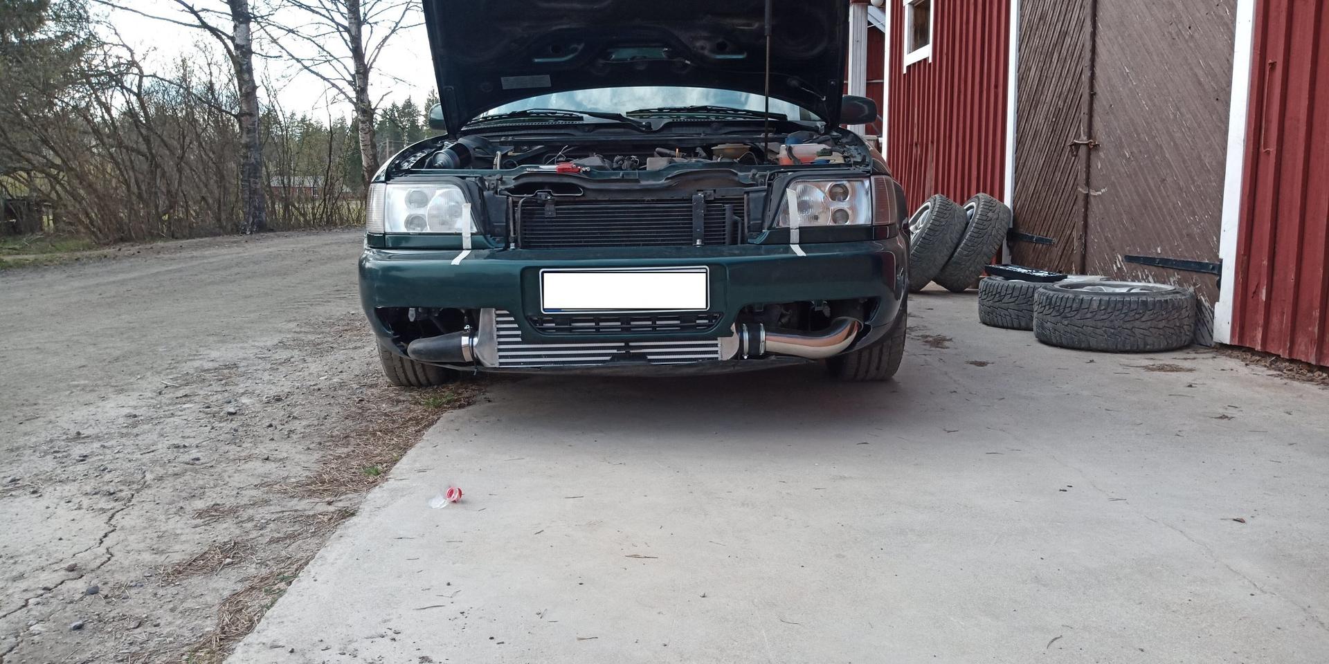

    Joka tapauksessa auto tuli hankittua 2017 keväällä ja ensimmäisenä kesänä tuli purettua konehuonetta sen verta, että sinne sai uuden turbon heitettyä paikalle.
    Nyt ollaan sitten vakio moottorin rajoilla eli paperilla tietenkin 193KW
    Käytin pirssin muutoskatsastuksessa mutta jäi vielä päästöistä kiinni. Vakio putkisto downpipeä lukuunottamatta ja nyt tehdään sitten 3" putkee alusta loppuun varmaankin kahdella vaimentajalla koska ei auton pidä mökää pitää.
    Auto vaihdettu toimimaan E85 flex fuelin toimesta ja tätä kokonaisuutta ohjaa tosiaan MaxxEcu street.
    Seuraavat päivitys kohteet olisikin sitten kytkin / alusta / pakoputkisto / öljyn jäähdytys / etupuskurin hommaaminen.

    Itsellä kauan sitten oli 2871 RS2:ssa. Kovasti tukkonen pakopuoli siinä on.
      Joo, siltä se vähän tuntuukin. Niin paljon tehty konehuoneeseen tällä hetkellä customia et en enään lähde vaihtamaan ennenkö otan koneen tuosta ulos ja vaihdan sisuskalut. Tämä tapahtuu jossain tulevaisuudessa. Silloin vaihtuu turbo myös isompaan ja teen vähän parempaa tutkimus työtä mikä sinne on hyvä sillä hetkellä.
        Eilen yöllä tuli tehtyä uus pakoputki 3"rosterista alusta loppuun. Aluks oli tarkotus laittaa 2 vaimenninta mutta jätettiin sitten suora muhvi pois, koska kannakepaikat ei oikein ollut järkevästi saatavilla. Nyt on yhdellä isolla motonetin vaimentimella ja äänet ovat kyllä siinä rajoilla, että pappa autosta ei tuppaa oikeen menemään. Enemmän joku teinipojan fartcannon. Äänet ovat kyllä vitoskoneessa hyvät ja taajuus on alhainen. Tarvitsee tänään vielä ajaa autolla niin saa käryn miten se käyttäytyy tien päällä. Videoo tulee varmaankin joko youtubeen tai facebookkiin. Kuvat tuosta väkerryksestä laitan tänään myöhemmin kun käyn viimeistelemässä tuon hirvityksen.

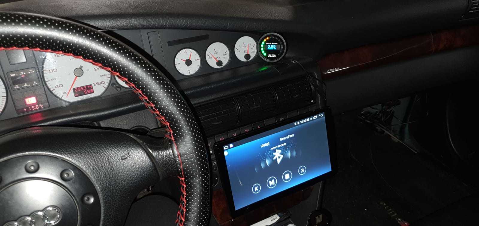

                                          Tännekkin voisi päivitellä taasen. Tuli hommattua tosiaan 10" Headunit tuon vanhan radion tilalle kun ei se suostu kaupungin ulkopuolella enään radioo soittamaan. Joying on merkki ja 1din soitin kyseessä.
                                          Sain radion jo päälle mutta täys kysymys merkki nuo miten kuuluisi kauittimet liittää.
                                          Netistä kattelin kaiken maailman piuhotuksia ja kysellytkin ympäriinsä mutta ei tunnu kukaan osaavan auttaa. Auto on tällä hetkellä pajalla jotka yrittävät laittaa uutta kytkintä alle. Piti olla päivän homma ja se on nyt viikon siellä ollut.
                                          Tänne saa ilmottautua jos joku luulee osaavansa nuitten kanssa pelleillä. Ja jos paikan päälle viittii tulla jeesiin niin rahallinen korvaus aina taattu :D

                                            Sain auton alkuviikosta takasin ja ruvettiin tuota mankka ongelmaa ratkomaan.
                                            Tultiin siihen tulokseen, että helpompi vetää joka kajarille uudet piuhat kuin ruveta ryöstää niitä orkkis subbarilta ja vahvarilta.
                                            Samalla vaihdettiin joka oveen Ground Zeron elementit (about samaa kokoo niin ei joudu leikkaan pahveja) sekä tuo Joying 4G soitin.
                                            Vielä laitetaan myöhemmin joku mieto subbari takakonttiin, kun löydetään sopiva yksilö.
                                            Tuo 10" yksilö hieman peittää noita namiskoja tuolta takaa. Tarvii sitä hieman nostaa ylemmäs, jotta pääsee käsiksi noihin ilmastointi säätöihin. Muuten aika näppärä peli. Tuo toimii android 9 pohjalla, joten youtubet ja kaikki saa sitä kautta. Radio antennin piuha oli erilainen joten se jätettiin kytkemättä. Mutta tuntuu tuon 4G kautta kuuluvan radiokin todella hyvin. Antenneista en ottanut kuvaa mutta ne on liimattu apparin puolelle tuulilasin reunaan ja mikrofoni on kuskin A-pilarissa niin voi soittajakin tehdä sitä kautta.

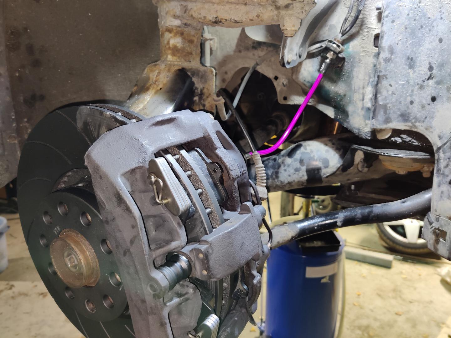

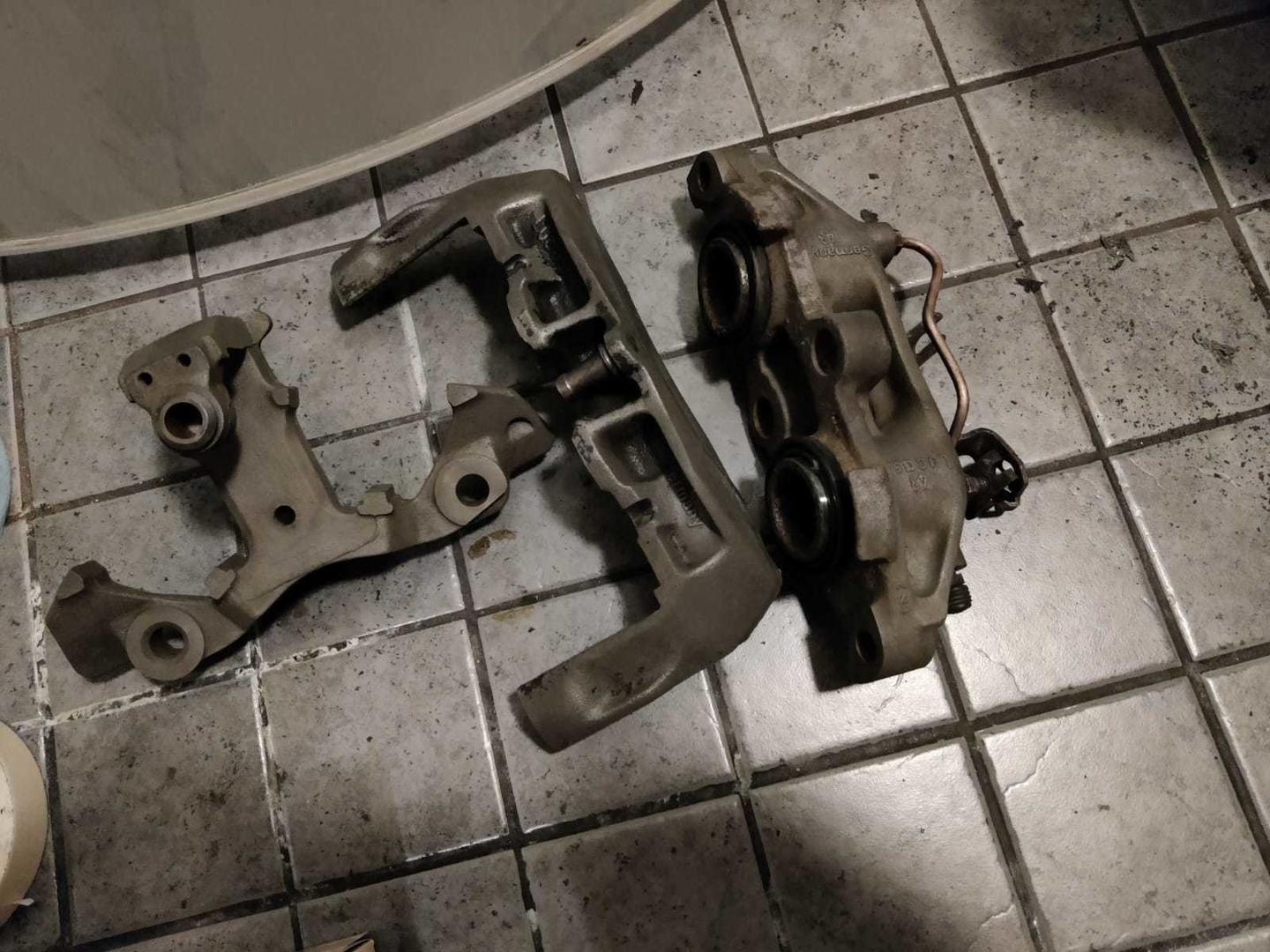

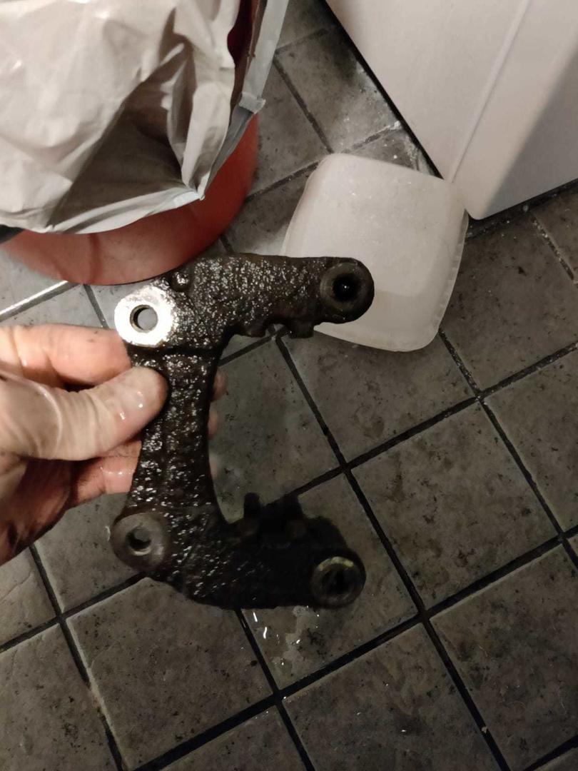

                                                    Jarrut tuli. Nyt pääsee harjoitteleen sitten niiden asennusta tuohon pirssiin. Siellä on vielä palat ja levyt mitkä oli kun auton hommasin vuosia sitten. Levyt on kyllä aivan järkyttävässä kunnossa. Postaan niistä vielä kuvat kun saan ne irti. Ja tulee olemaan ensimmäinen auto jossa on teräspunosletkut. Toivottavasti tuntuma muuttuu niinkuin ne kovasti siitä mainostaa :D

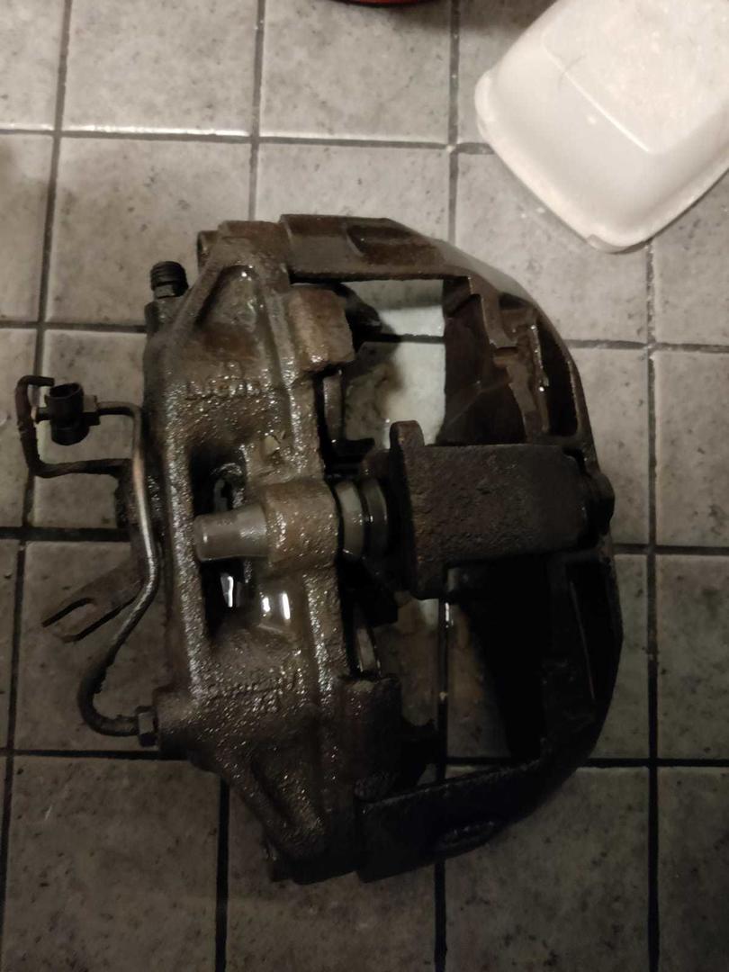

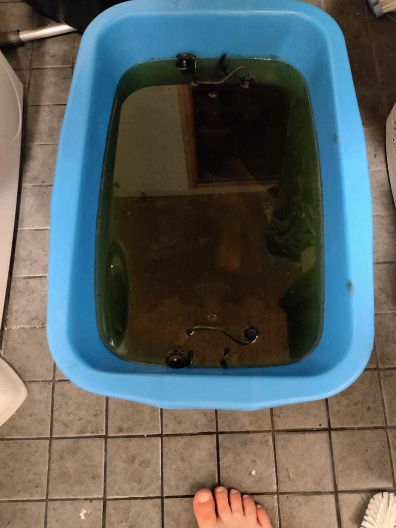

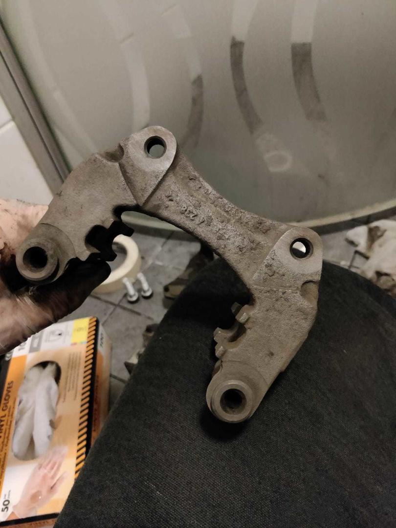

                                                      Nyt on kylvetty, pesty ja hinkattu. Huomenna vielä maalaus ja sit kun autodoc tuo uudet männät ja tiivisteet niin saapi alkaa tätä palapeliä taas kasaamaan. 2 pulttia pyöritin tyhjäksi kun näitä irti yritin ottaa onneksi löytyi paikallisesta mutteri liikeestä edes lähelle samat takaisin.

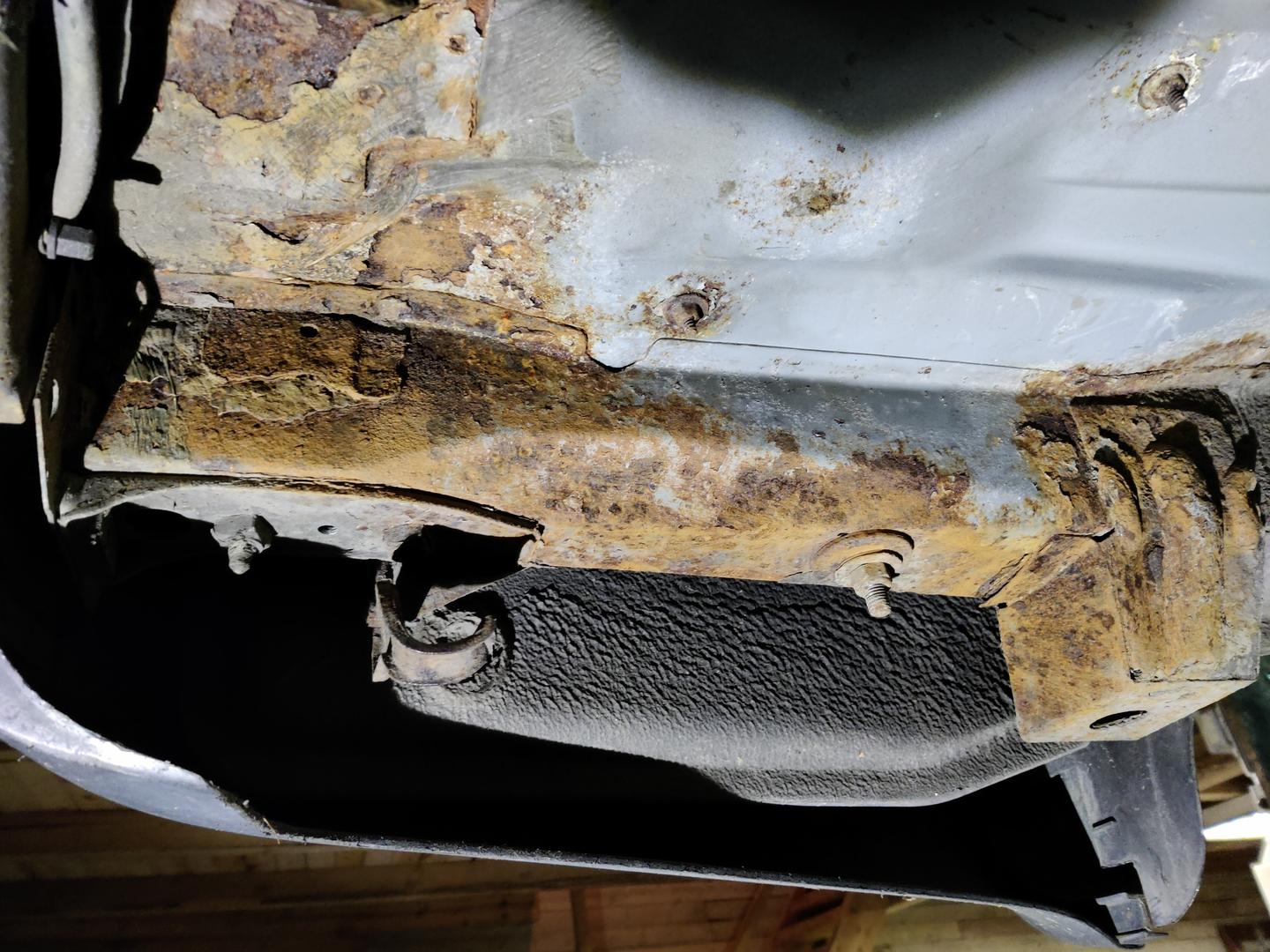

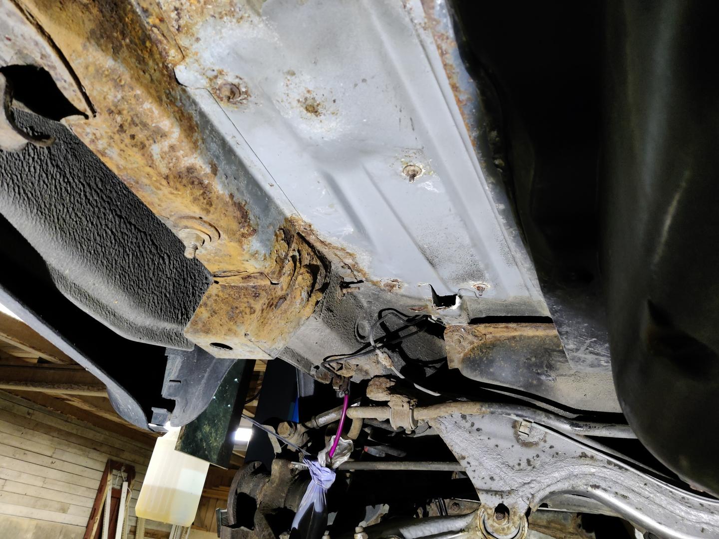

                                                        Jarrut saatu vihdoin asennettua ja huomenna alkaisi pieni ruosteen suojaus projekti. Alku tilanne on tämä. katsotaan mihin päivässä pääsee. Perä olisi tarkoituis vielä huoltaa ennen talvea mutta näyttää tuo irrottaminen niin iso töiseltä et saattaa vielä vuodella vierähtää se huolto :D
                                                          Eilinen menikin kohtuu nopeesti. Vähän yli 12 tuntia isän kanssa tallilla hääräämässä. Pohja saattiin hiottua/hitsattua/maalattua. Jarrut paikallaan ja yritettiin niitä ilmata. Pedaali tuntu niin kauan hyvältä kunnes lyötiin auto käyntiin. Tuntu tosi oudolta. Meni todella alas ja välillä käyttäyty niinku ois vuoto jossainl. Eli pedaali pysähtyi ja hetken päästä lähti painumaan pohjaa kohti. Missään ei silmä määrällisesti huomattua vuotoa. Ilmattiin noin 4 kertaa ja ei kuplan kuplaa tullut järjestelmästä. Sit kun pumppas jarrua auton ollessa käynnissä niin heitti jarrujen vika valon (punasen) välkkymään hetkeksi.

                                                            Syy selvisi jarruille. Eli teräspunos letkuja kiinnittäessä oli putki mennyt huonosti kiinni. Ei väärille jengoille mutta jotenkin vinoon ja lytännyt putken. Sieltä ensiksi vuoti ainetta ja tämän jälkeen hörppäsi ilmaa, jonka jälkeen ei enään vuotanut. Tämän takia ilmaaminen tuntui mahdottomalta. En tiedä miksi sitten ilmauksessa sieltä ei tullut yhtään ilmaa mutta tämä putki vaihdettiin uuteen ja nyt jarrut tuntuvat normaaleilta.
