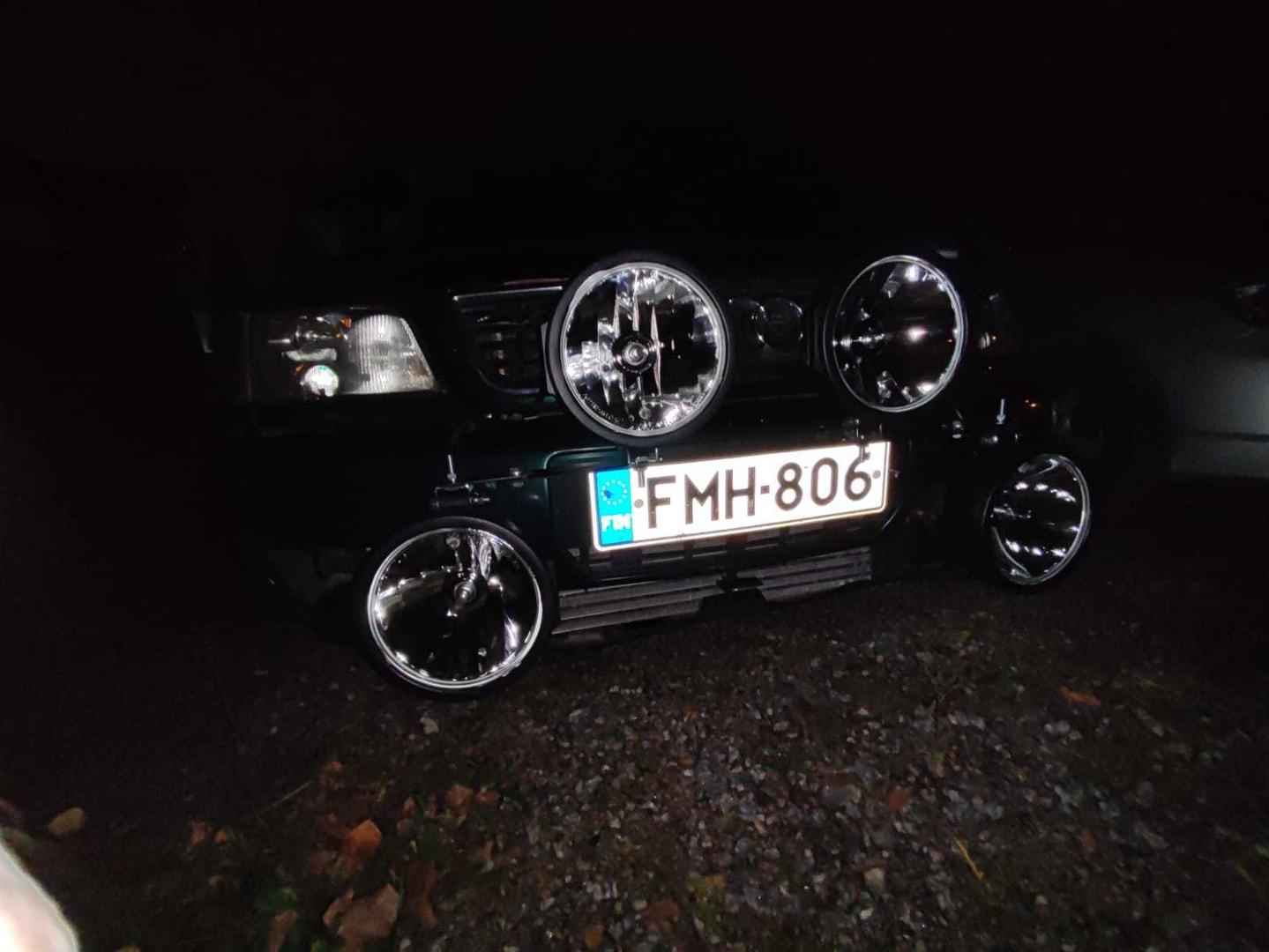

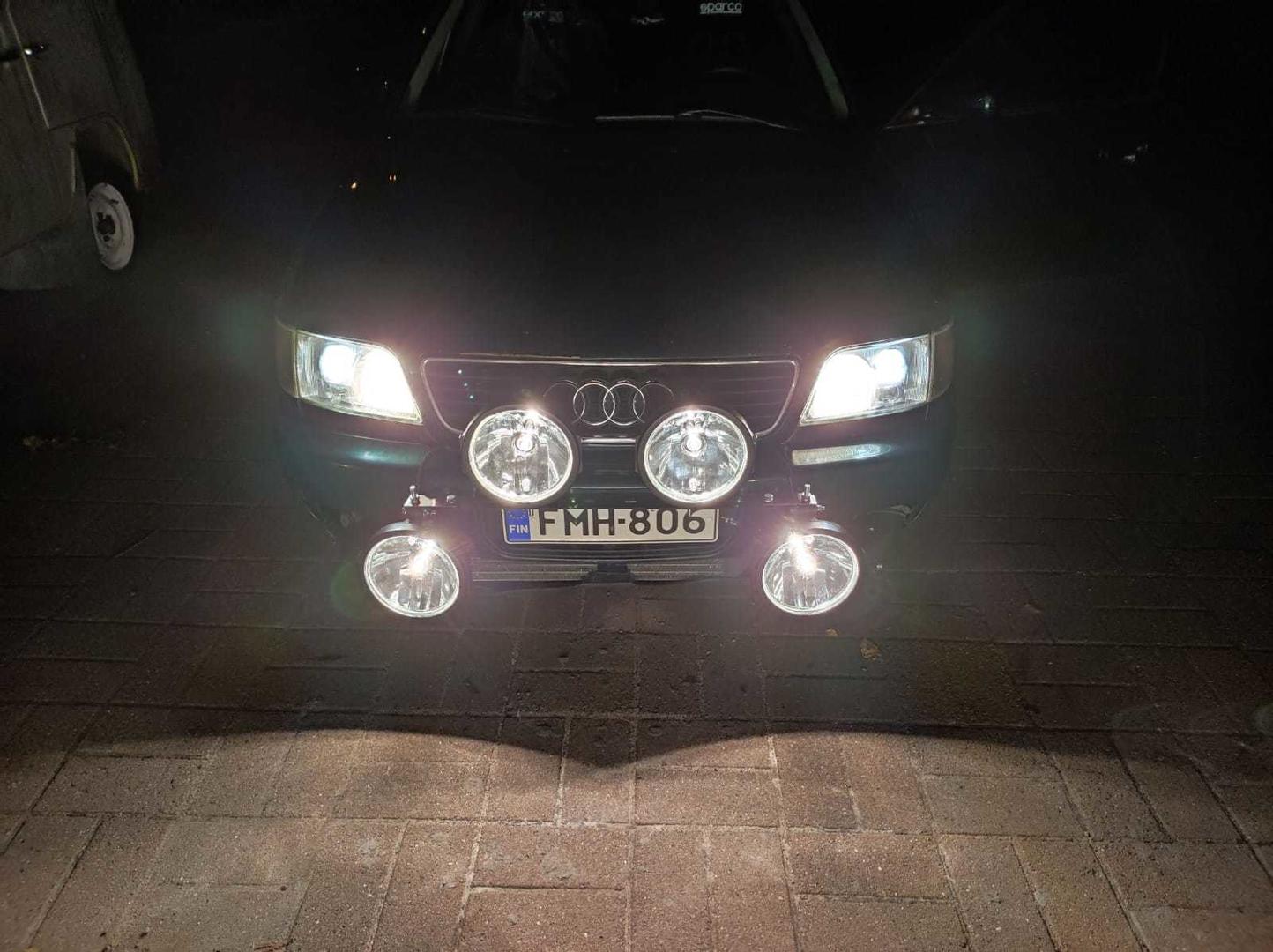

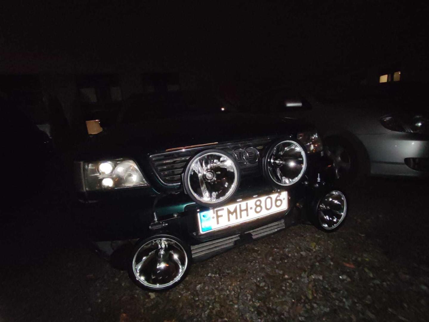

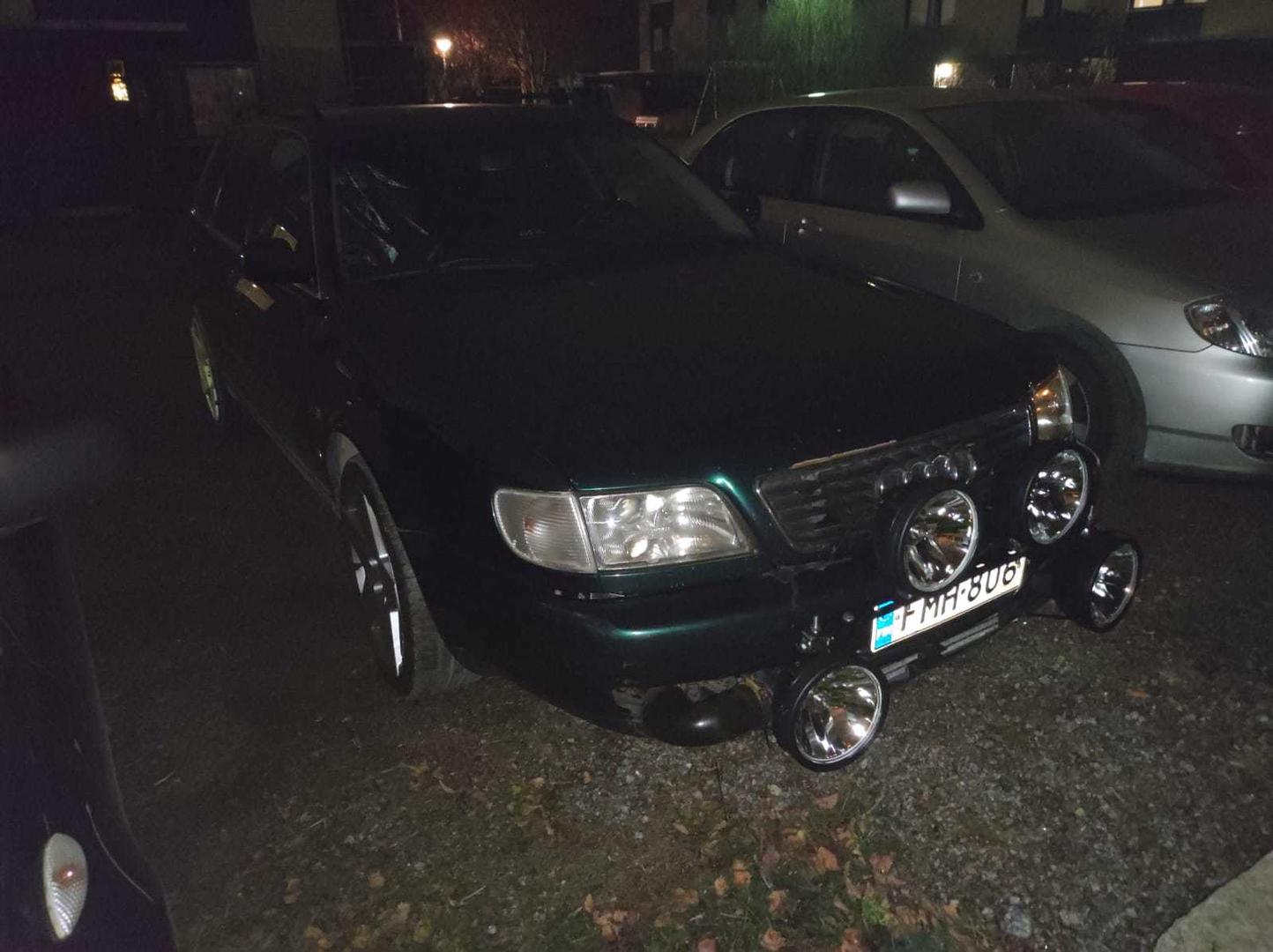

            Pieni tekniikka päivitys niin sanotusti. Tuolla internetin ihmeellisessä maailmassa kyselin oliko kukaan laittanut B-ralliryhmän henkisiä valoja C4 koppaan, että miltä ne näyttää. Aika negatiivistä palautetta siittä tuli että menee C4 pilalle moisesta.
            En kuitenkaan itse halunnut päätyä ns. vain kuvittelemaan miltä ne näyttää vaan halusin konkreettisen todisteen. Noh kukaan ei tätä oikein osannut tuottaa minulle niin päätin tehdä itse.
            Bilteman 9" hommattiin alkuun 4kpl ja mallailtiin sillä toiselle puolelle 3 klusteria. Tultiin kuitenkin lopulta siihen lopputulokseen, että nämä 4 kpl tässä formaatissa sopisi parhaiten keulalle sekä peittäisi hyvin coolerin putkia.
            Nyt on kyllä osaa sitten sanoa menikö päivitys enemmän vai vähemmän sleeper puolelle mutta saatiin tuolla toki vähän näkökykyäkin tuonne pimiään.

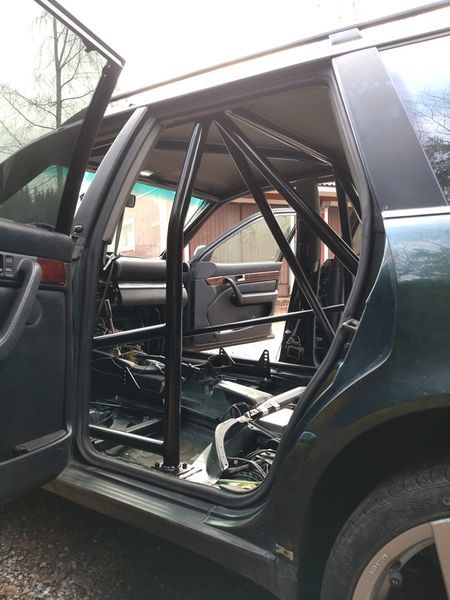

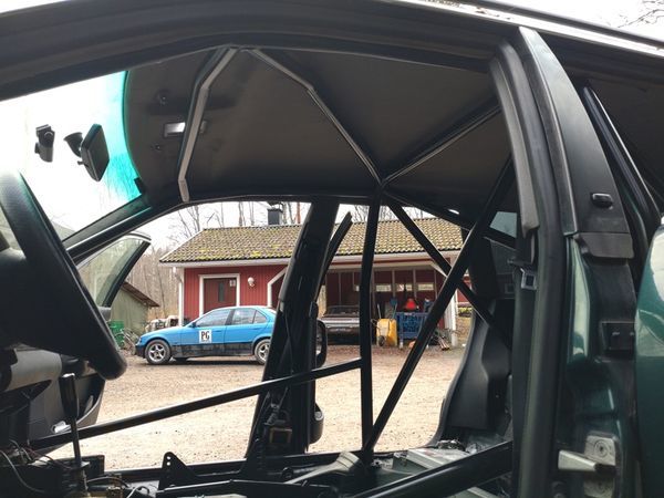

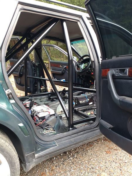

              Pitkästä aikaa päivitystä tännekkin. Kaaret tuli tehtyä Tmi Risto-Matti Heinon toimesta. Auto kotiutettu ja kasaus aloitettu mitä työn ohessa kerkiää. Pari reikää tuli keskuslukituksen letkuun mutta nämä oli onneksi helppo paikantaa ja paikata.
              Vielä pitäisi alusta vaihtaa ja muutoskatsastaa kaikki uudet himmelit niin olisi valmis pirssi sitten talven liukkaille.

                Tänään menikin vanhus katsastuksesta läpi uusilla muutoksilla. Autosta tehtiin 2 paikkainen, penkin kiinnikkeet muutoskatsastettiin, uudet vyöt sekä turvakehikko on nyt läpi. Vähän jouduttiin extra hommia painaan yksi viikonloppu mutta nyt on auto taas 100% laillinen.
                Seuraava setup olisi sitten turvatankki, sekä polttoaine linjat uusiksi.
