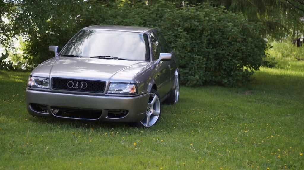

                  Tosiaan auto on ollut jo toista kuukautta kilvissä ja sitä fiksailtu sitä mukaan kun on ollut aikaa. Mukava ajaakki vihdoin tällä vuosien rakentamisen jälkeen. Rakentaminen vaan tuntuu olevan halvempaa kuin itse ajaminen :D Lähitulevaisuudessa tehtävää ja korjattavaa:

                  Kuvia tuli räpsittyä, ennen kuin sain kilvet. Auto oli tosiaan rekisteristä poistettu aikanaan ja piti tehdä rekisteröinrikatsastus. Onneksi sai samaan syssyyn muuttaa rengaskoon otteeseen, joten rekisteröintikatsastuksen suolanen hinta ei sinänsä haitannut. Autoon asennettu vastikään myös tummennukset. Kuvia:
                  Itseäni ei viela ainkaan toistaiseksi haittaa etu-umpiot, vaikka ne ei ookkaan ooeeämmää. Saa nähä miten tulevaisuudessa.
                  • Ohhoh onpas siisti!
                    • On kyllä perhanan siisti kasikymppi!
                      • Mikäs tuota vasenta takavaloa vaivaa kun ei istu? Muuten kyllä siisti!
                        • On kyllä hyvällä maulla tehty toistaiseksi. Saksan Ebaysta vielä Heckblende:a tulemaan :)
                          Esim: http://www.ebay.de/sch/i.html?_from=...lende&_sacat=0 (toivottavasti toimii linkki ulkopuolisille, mutta siis www.ebay.de ja hakusanalla Typ89 heckblende)
                          Google-kääntäjästä ainakin itselle apua.
