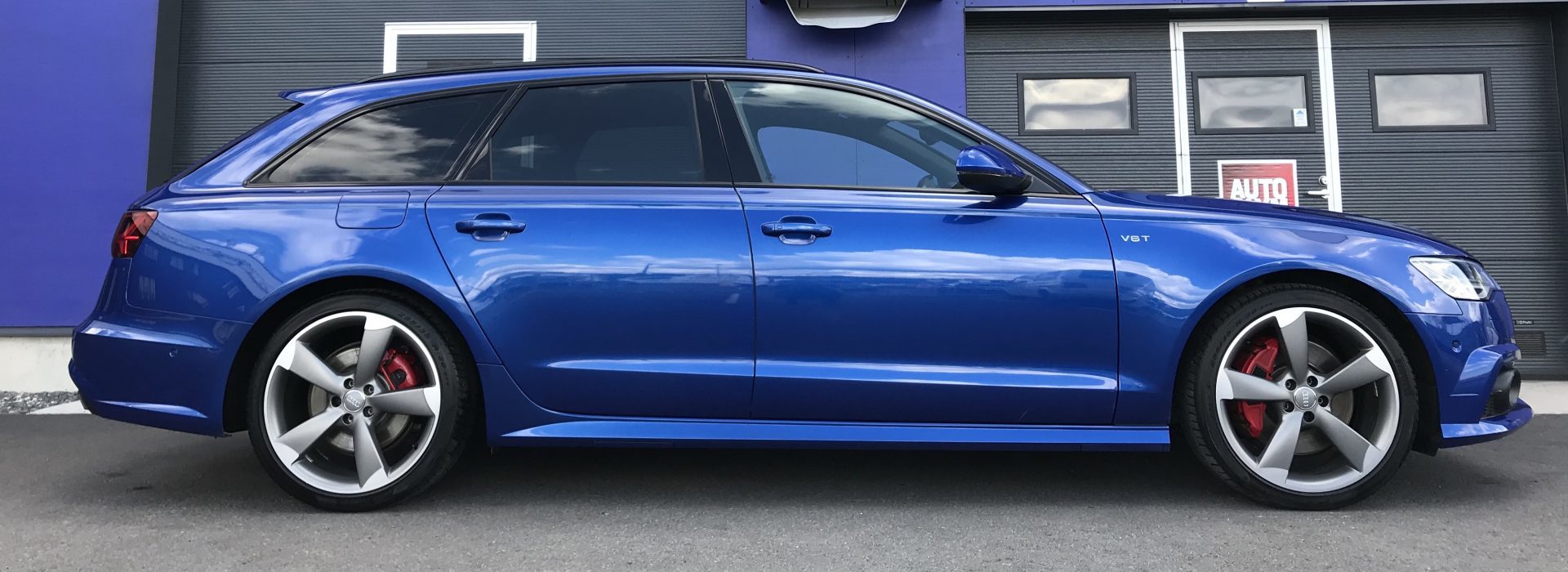

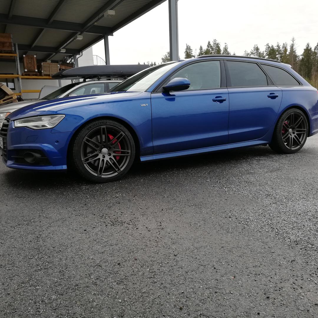

                          "Uudet" kesävanteet, renkaat ja likainen auto.
                          Eka kuva (Rotoreilla) napattu paikallisen firman nettisivuilta. Audi päässyt edustamaan. :)
                            Hyvältä näyttää molemmat. Itse kuitenkin kallistun rotoreihin, vaikka noi rs4-tyyliset istuu myös hyvin.
                            Millä spekeillä uudet vanteet on?
                              Niin mutta kun Kari vei multa Rotorit käsistä! :D Ja itsekin halusin vaihtelua kun edellisessä B8:ssa oli myös Rotorit.

                                    Alkuperäinen kirjoittaja Pönni Näytä viesti
                                    Tähän jäänyt vastaamatta. Eli Speedline ST5 9x20 ET29
