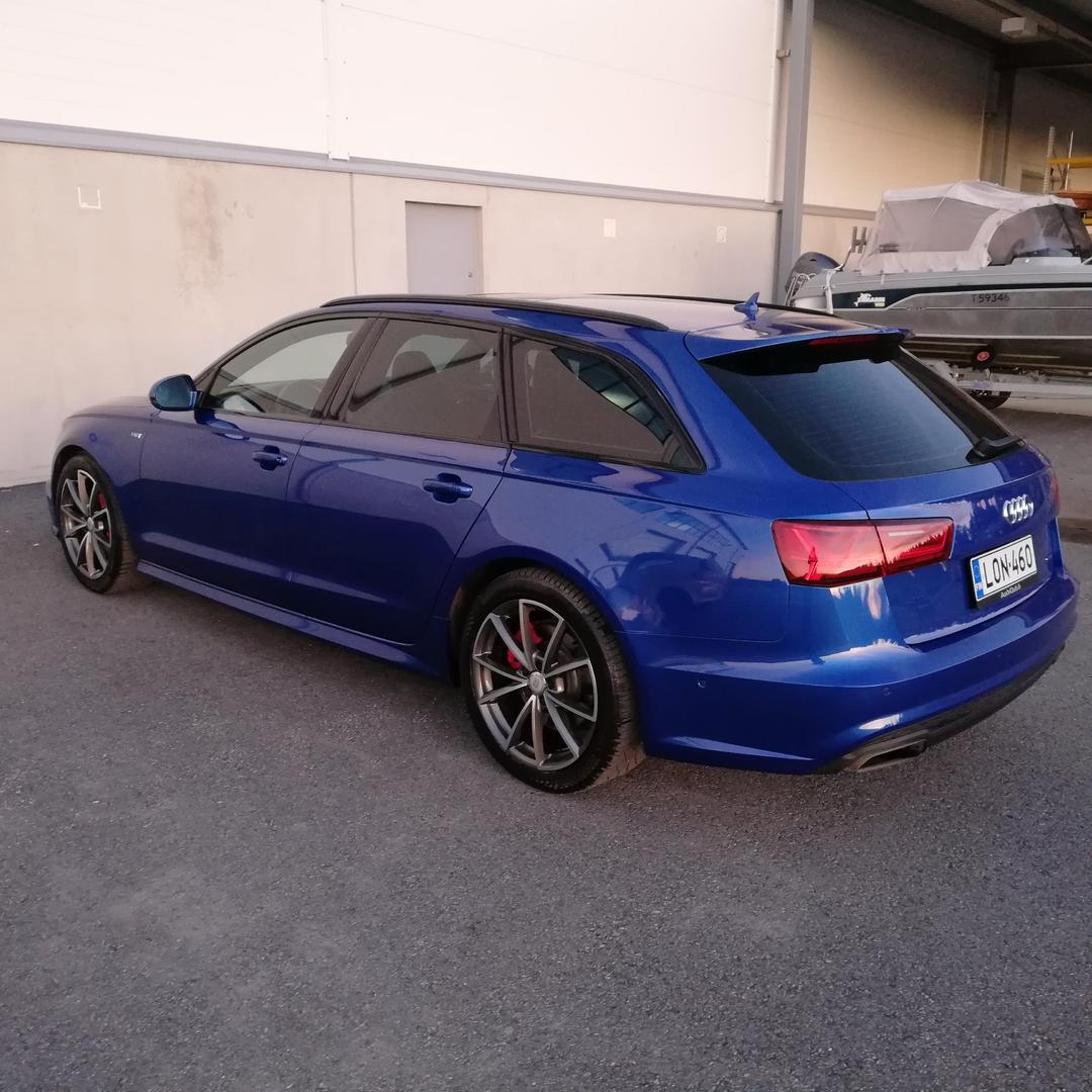

    Reilun kolmen vuoden omistuksen jälkeen A4 B8 Avant vaihtui viime viikolla saksasta tuotettuun A6 Avant 3.0 TDI competition quattroon.
    Selailin mobile.de sivuja puoliksi tosissani jos löytyisi lievitystä autokuumeeseen. Reilun viikon selailun jälkeen tämä yksilö osui väriltään ja varusteiltaan siihen speksiin mitä olin ajattellutkin. Soittoa myyjälle joka kyseli lisätietoja autosta ja seuraavana päivänä olikin jo kaupat lyöty lukkoon. Firman saksan pään edustaja kävi vielä katsomassa ja kuvaamassa auton ja kun se osoittautui sellaiseksi mitä luvattiin niin ruvettiin järjestämään kuljetusta. Noin viikko ja auto oli valmis luovutettavaksi.
    Tähän vielä varustelistaa ja muutama kuva.

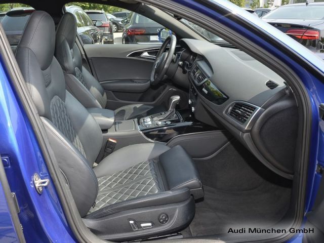

          Hieno on ja itse kyllä tykkään tuosta sisusta enemmän, kun ehdotellusta ruskeasta, makuasioita.
            Nuo penkkien timanttitikkauksethan olisi saanut Exclusive puolelta sinisellä langalla tikattuina.
