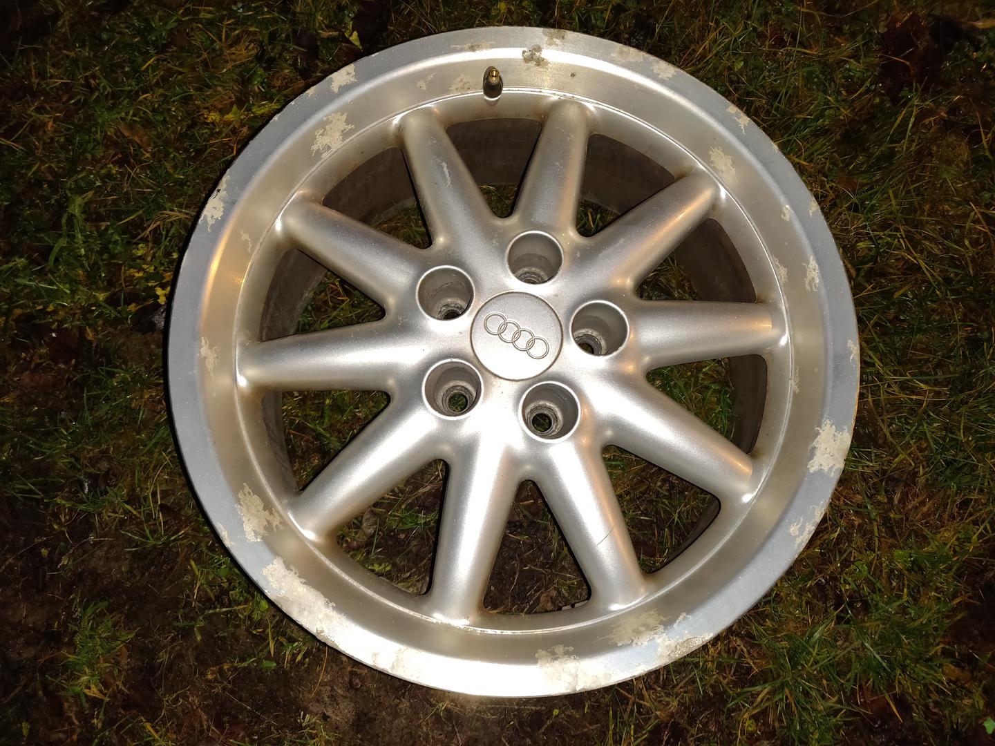

                Hain uudet umpiot tänään ja samalta matkalta jäi käteen pientä kunnostusta vailla olevat 8x17" ET35 Bolerot. Liposta lohkeillut lakka hieman ja tästä syystä paikoittain pientä hapettumaa havaittavissa, muuten oikein siistit ja silmämääräisesti tarkasteltuna suorat.
                Boleroille löytyisi uudet ajamattomat 225/45R17 BFG:n nastat, eli talvea silmälläpitäen nuo ostin. Pitää vain toivoa että mahtuvat olemaan etusatuloiden kanssa.

                  b7 korisessa 3.0tdi:ssä ei bolero mahtunut etujarrujen päälle, kun oli tarkoitus väliaikaisesti laittaa alle. 3.0tdi etujarrusatulat ovat kyllä isohkot, mutta onko C5 S6 jarrut sitten pienemmät?
                  • #99
                    Tiukkaa saattaa tehdä. Nyt alla on 8,5x18 ET33 2" huulella. Noin 10 viestiä ylempänä on kuva satulan etäisyydestä puoliin. Pitää huomenna kokeilla kuinka käy.
                    Ei viitsinyt jättää noita vanteita ostamatta, kun hinta oli kokonaiset 100€ koko sarjalle.
                    • Bolero sietää kyllä talvea huonosti. Kokeiltu.
                      • Nuo Bolerot on tällä hetkellä muutamasta huonosta vaihtoehdosta parhaat tähän tarkoitukseen, eli olosuhteiden pakosta niihin todennäköisesti taivun. Fiksataan keväällä sitten uudelleen, jos on tarve. Rengas- ja tasapainotuskone löytyvät omasta takaa, tuon sivutoimisen yritystoimintani takia, eli kumien irroittelu ei ole iso homma.
