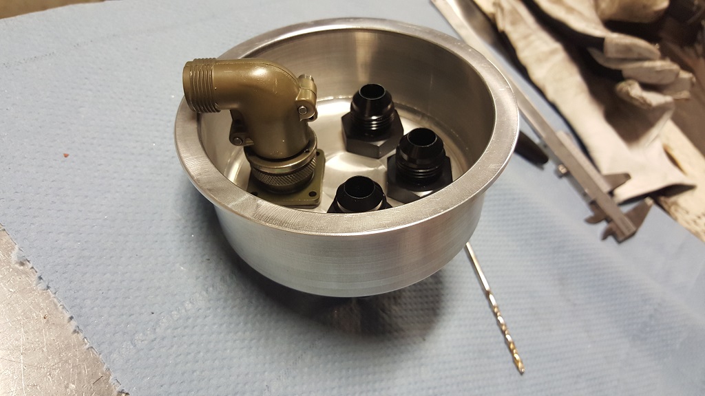

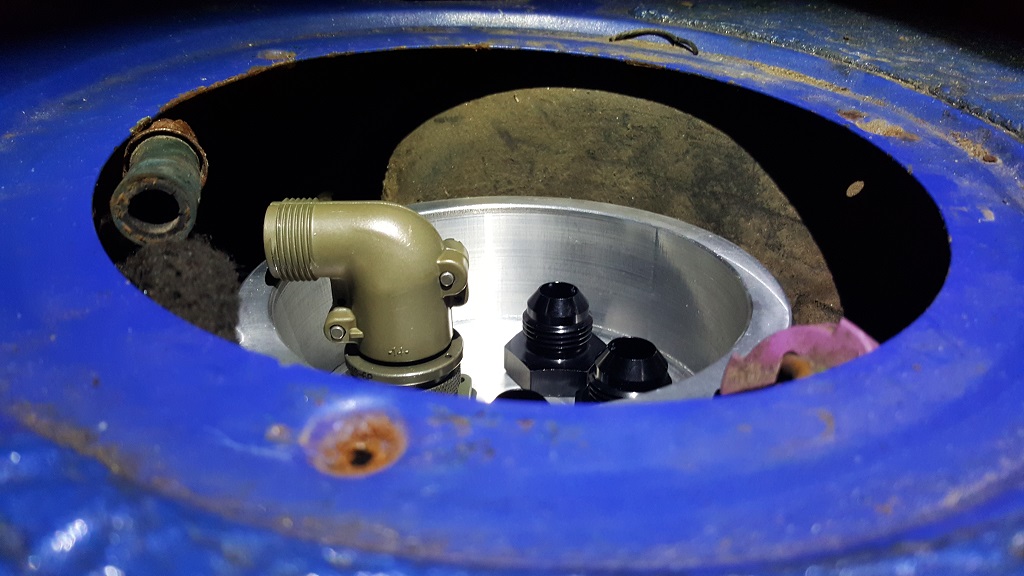

              Osaiskohan joku hyvin Audin liitinvalikoiman tietävä auttaa löytämään urosliittimen tuolle tankin naarasliittimelle? Olisi siistiä jos saisi siihen tankille menevään piuhaan urosliittimen niin saisi tehtyä valmiita paketteja tuon pumppusetin sähkösarjalle...
              Ainakin itselle olen tekemässä Amphenol MIL sähköliittimillä tuohon kanteen liitynnän, vaatii vaan 90 asteen kaapeliliittimen että mahtuu kunnolla olemaan. Liittimet ei oo mitään 'hinnat alkaen' - mallia mutta kyllläpä tulee luotettava liitos.

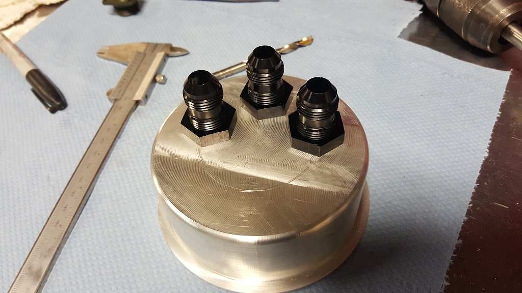

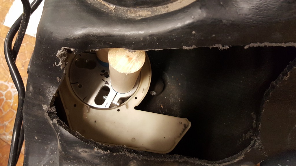

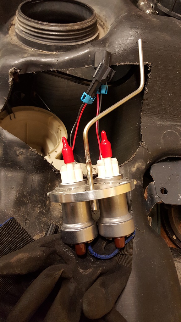

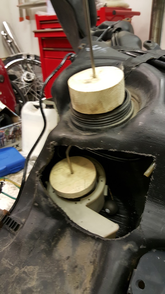

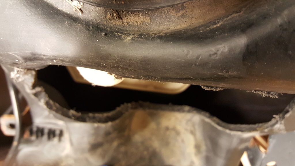

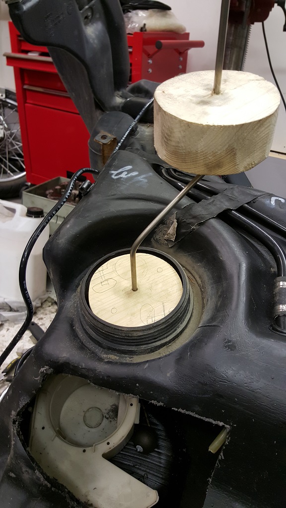

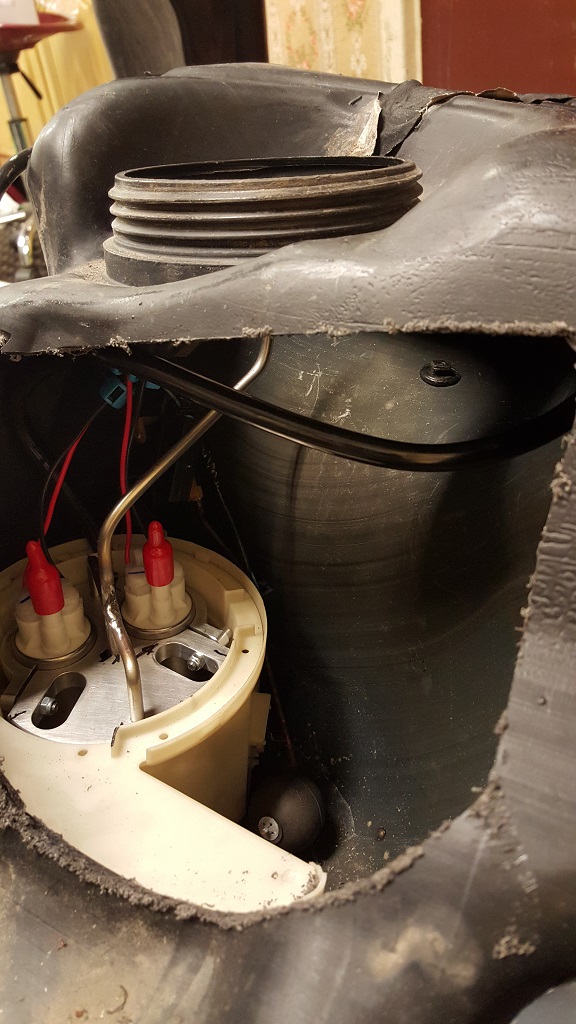

                  Heti kun sain irtotankin 'lainaan' niin piti tehdä 'tarkistusluukku' siihen :) Sit vannesahalla mallikappaleet pumppulaipalle ja kannelle ja kokeilemaan... Ja yllätys oli suuri kun sehän jumalauta toimii! Bensamittarin kohon kanssakaan ei ole ongelmia kun tuo rauta menee ihan toiseen suuntaan. Letkut tulee siis samoin kun tuo 'ohjaustanko', joten ei ole vaaraa letkukiepeistäkään kohon eteen jumittamaan.
                  Eli tuosta saa rakennettua sellaisen paketin että se menee yhtenä kappaleena pumppuineen paikalleen ja nousee yhtenä kappaleena pumppuineen myös pois.
                  Tässäpä kuvia minun hienosta mallinnuksesta, otin muutaman videonkin miten se toimii, josko saan ne linkitettyä niin laitan tännekin.
                  Tässäpä yksi viteo: https://drive.google.com/file/d/0B9E...?usp=drive_web
                  Viimeksi muokannut juutasqsa; 10.10.2015, 19:57.

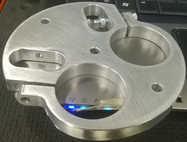

                    Kuvassa on ensimmäinen proto pumppulaipasta. Vielä puuttuu viisteitä ja viimeistely, mutta tuosta saatte käsityksen minkälainen siitä on tulossa. Hinnasta en osaa vielä sanoa mitään tässä vaiheessa, ensi viikolla saatan päästä testailemaan kantta ja laippaa tuohon avattuun tankkiin.
                      Milläs mitoilla nuo pumppujen reiät on (eli aiheen pumpun koko) eli saako tohon helposti myös muunlaisia pumppuja kiinni vähän modifioimalla aukkoa ?
                        39,5 mm on tuo walbron pumpun halkaisija, en usko että tulee ongelmaa erikokoisten reikien kanssa kunhan vain reijän koko on tiedossa. 2 kpl 044 pumppuja tuskin saa noihin kohtiin mahtumaan mitenkään kun nuo walbron pumppujen paikat on tarkoituksella toisessa reunassa, niille joutunee tekemään ihan oman kauluksen.

                              Tupla Veyron mahdollisuuden voisin ottaa, jos testeissä saatte sovitettua eli kannessa liittimet jne. Toki mun nykyinen 044+veyron pumppusetti on toimiva mutta tuolla kokonaisuudesta saisi paljon hovikelpoisemman ;)
                                Tuo Veyronien istuttaminen näyttää hiukan toivottamalta mutta vaatisi mallikappaleen testausta varten ja pientä muokkausta kehikkoon.
                                Jos kellä on veyronin pumppua jouten lainattavaksi niin saa ilmoitella.

                                    Sain testailtua noita protopalikoita ja kumpaankin pitää tehdä pikku muutoksia.
                                    Pumppupalikan muutos on pieni, vain M5 kiinnityspultin reikä heiman sisemmäksi, nyt kuusiokolopultin kanta ottaa hieman runkoon kiinni kun paketin paikoilleen laittaa joten ahistaa vähän.
                                    Kansi pitää olla hieman pienempi, nyt ei mene helposti tiivisteen kanssa paikoilleen, se ei saa ahistaa ollenkaan että saa paketin paikoilleen ja pois. Samoin syvyyttä kupilla on 10mm liikaa. Teaserina pikkusen kuvia :)
                                      Hienolta näyttää. Meniskö matalakantaisella 6-kololla?
                                      Onhan noissa tankin kannen läpivienneissä o-rengas tiivistys? Muuten tulee bensat ulos tankin ollessa ihan täysi.
                                        Tulee uppokantaiset pultit ja senkkaukset. O-renkaille jyrsitään kanteen urat AN liittimille. Sähköliittimessä on tiiviste koko pinnan alalla.

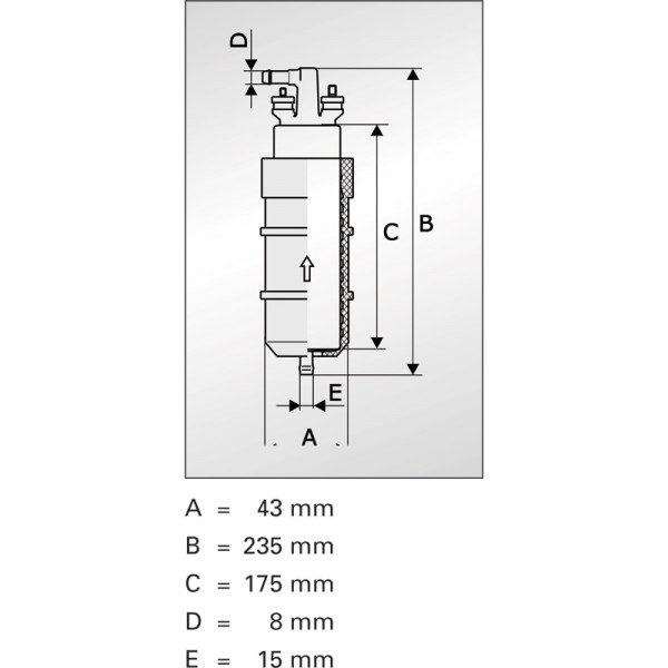

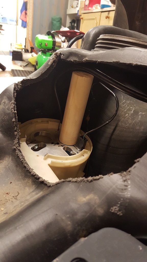

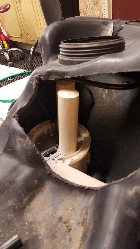

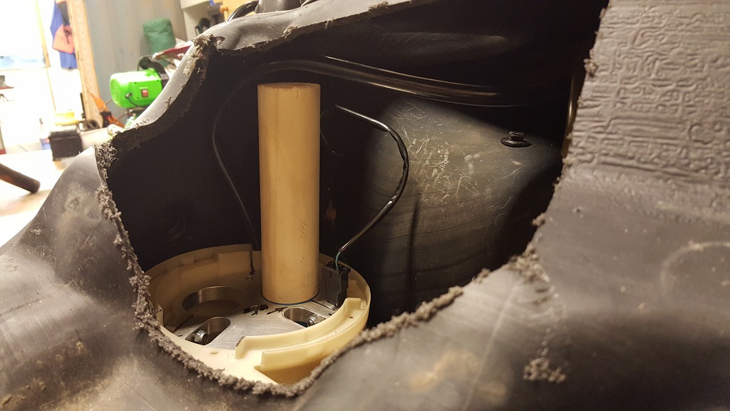

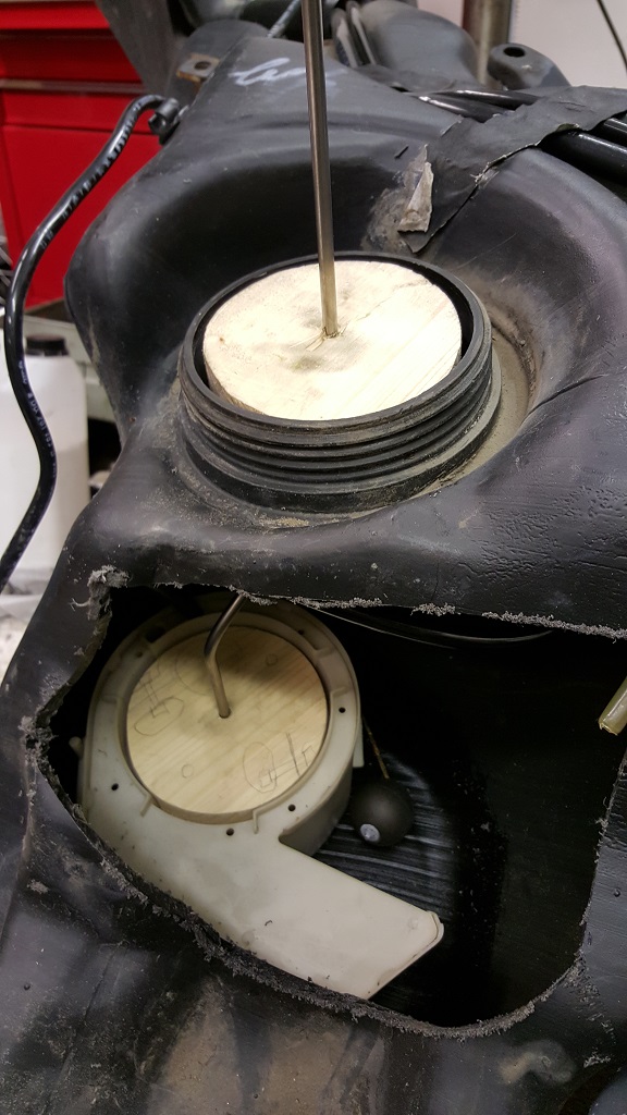

                                          Tulipa kokeiltua Pierburgien puumalleja tuohon pumppupalikkaan. Puupalikat on 39mm halkaisija, Pierburg on 43mm, joten vielä ahtaampaa olisi oikeilla pumpuilla. Hain lähinnä korkeuden puolesta mahtuvuutta kun on 2 pumppua rinnakkain.
                                          Ei mahdu mitenkään, palikat on kuvissa ihan pohjassa, niihin tarvittaisi vielä imusukka tms. suodatin, joten 5-10mm korkeammalle vielä tulisivat. Palikoiden mitat on 235, mikä on sama kuin pumpun mitta. Tuo kavennus kehikon pohjassa estää pumppujen asentamisen mihin tahansa asentoon.
                                          2 pumppua saa kyllä mahtumaan jos tekisi vinon asennuksen, mutta en nyt tuohon lähde. Tämä kimppa tehdään noille Walbron pumpuille.
                                            Näyttää siltä, että pierburgit fyysisesti (ujuttamalla paikallaan kehikossa?) kyllä mahtuu mutta tilaa ei enää ole suodattimelle?
                                              Kuvat valehtelee hieman, aikamoinen guru pitää olla jos meinaa saada 2 niitä mahtumaan.
