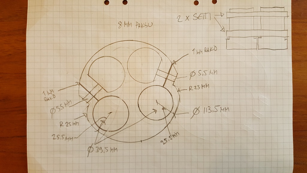

                            Piirtelin ekan version tuosta pumppujen kauluksesta. Ajatus on siis että tulee 2 kpl 8mm alumiinista tehtyjä kauluksia jotka menevät tankkiin kehdon tilalle. Tuossa ei nyt tule mitään värinänvaimentimia, aiheuttaakohan mitään muuta ongelmaa kun että ääni kantautuu paremmin?
                            Kommentteja?
                            Seuraavaksi etsin jonkun (Janneen otin jo yhteyttä, joka piirsi puola-adapterien kuvan) piirtämään tuon CADillä että saa koneistukseen ensimmäisen parin ja testattua.
                              Katelin tuota SRM asennusta ja minusta tuntuu että pumput eivät mene niin alas kuin esim. 044 kehikossaan. Saattaa siis käydä niin että luulee että kyllä tankissa on vielä ainetta ja tankille pääsee mutta pumppupa ei imekään niin tyhjäksi.
                              Kun pumput laittaa kokonaan ilman kehtoa niin saa ainakin 10 mm alemmaksi pumppupaketin ja silloin on imusukka samassa tasossa kun 044 imureikä kehdossaan suodattimen sisällä.
                              Tämä oli siis noin nopsaan mittailtuna ja kateltuna, kunhan saan tankin ja ekan palikan teetettyä niin sittenhän sen näkee kuinka alas tuossa setupissa menee.
