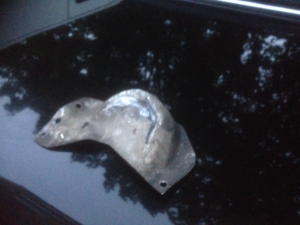

    Tälläinen kilisi juuri auton alta valoissa pois? Mikä tämä on? Uskallanko lähteä aamulla reissuun? :)

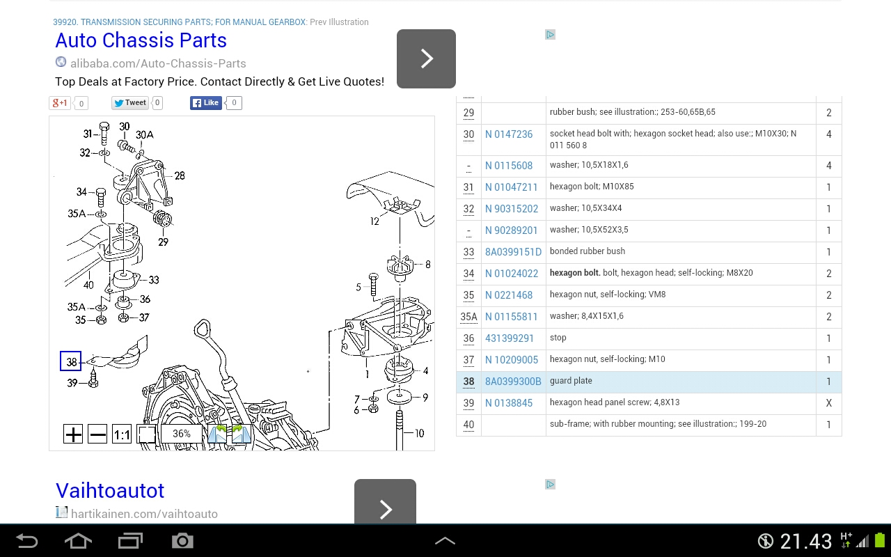

    Apurungosta irronnut vaihteiston kannakkeen suojapelti, ehkä. Siis uskallat, ehkä :)
      Tack! Arvasin, että täältä löytyy apu nopsaan. No worries siis. :)
        Googlen kuvahakukin natsaa tuohon osaan. Ei muuta kuin kovaa ajoa ja odottamaan mikä seuraavaksi putoaa tielle :D

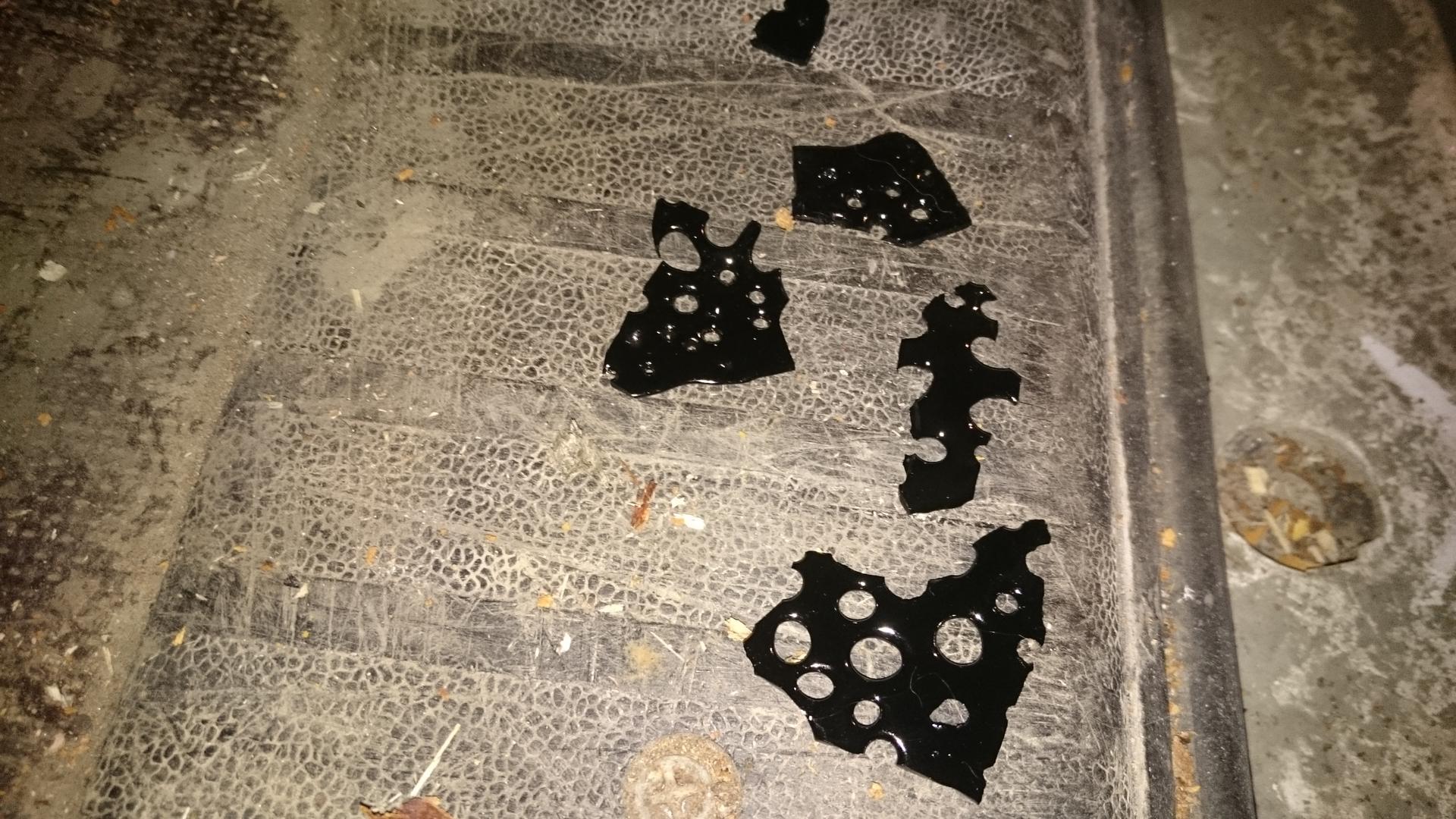

          Ideoita mitä nämä on? Löytyi öljyn tyhjennys astia pohjalta, ei mitään hajua mistä.
          Oli isompana palana, mutta jouduin särkemään että sain pois.
          Voi olla myös joku ulkonen tekiä. Mulla tuli ekana öljysihti mieleen, mutta aika isoja reikiä ollakseen sihti.
          Materiaalina muovi ja hauras semmoinen.
            Joku loiskelevy?
              Sekin vois kyllä olla, mutta missä motissa tommonen olis. Edellisen kerran on tyhjennytty 2.5tdi:iistä, ennen sitä en ainakaan oo mitään huomannu.
              Todennäköisin lähde on ehkä vag konserin vehjas.
                Pykiz, oisko pikeä tms? Kuivunutta?
