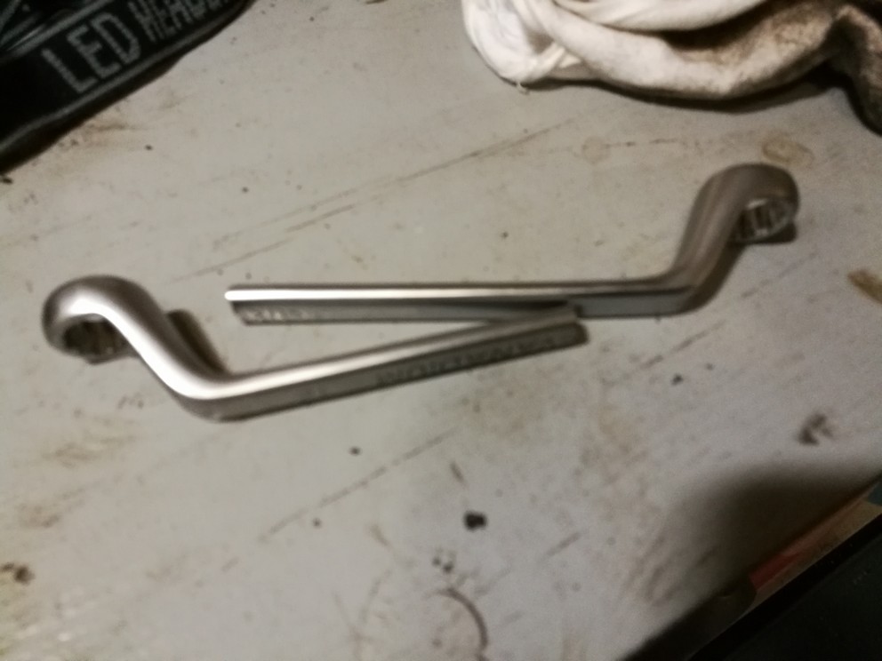

Piti katkaista yksi 12/13mm kaulallinen lenkki (ja purkaa paljon ympäriltä) että sai v6 2.5tdi koneisesta yhden veemäisen mutterin irti. Joka on joutunut vastaavan tekemään niin tietää..? :)
Oikein ja oikein. Turbon neljäs mutteri on siellä alla pahasti ja ei siitä nyt ehkä niin paljon tarvinut purkaa, ahtoputken ja diesel suodattimen sekä kannattimen, mutta oli niissä letkuja ja klemmareita mun makuun ihan tarpeeksi irroitella :)
