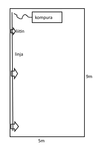

    Tässä nyt kun päässyt tekemisen makuun uudessa tallissa, alkaa olla tarve hienosäätää. Yksi häiritsevä asia on lattialla lojuvat letkut. Talli on 9m x 5m ja kompura takaseinällä hyvin jemmassa.
    Paineilmaa kuitenkin tarvii usein juuri toisessa päässä ja mietin semmoista kiinteää putkistoa jossa n. kolme ulosottoa, kompura sitten linjan toiseen päähän letkulla kiinni ja käyntiin tarvittaessa. Linjaa siis voisi vetää toiselle seinälle tuon vajaa 9m verran.
    Ei pitäs olla mikään ihmejuttu ja ehkä onnistuu itelläkin jos löytyy kierteillä olevia sopivan mittasia putkia. Mitä kommentteja ammattilaisilta? Esim. vedenerotin onko pakollinen? Tarviiko linjaan jotain muita lisukkeita?
    PS. Vaikka oon itteni elättäny 20v IT-hommissa, en tuon parempaan kuvaan paintilla pystyny :)
    Vedenerotin ei oikeen toimi sitten suoraan kompuran perässä jos ei ole erikseen kunnon jäähdytystä. Sen puolesta jokaisessa ulosoton kohdalla pitäisi olla vedeneroitin, eikä kompuran ja päälinjan välissä. Ei se vedenerotin pakollinen ole, mutta kyllä se tietenkin koneiden käyttöikää lisää.

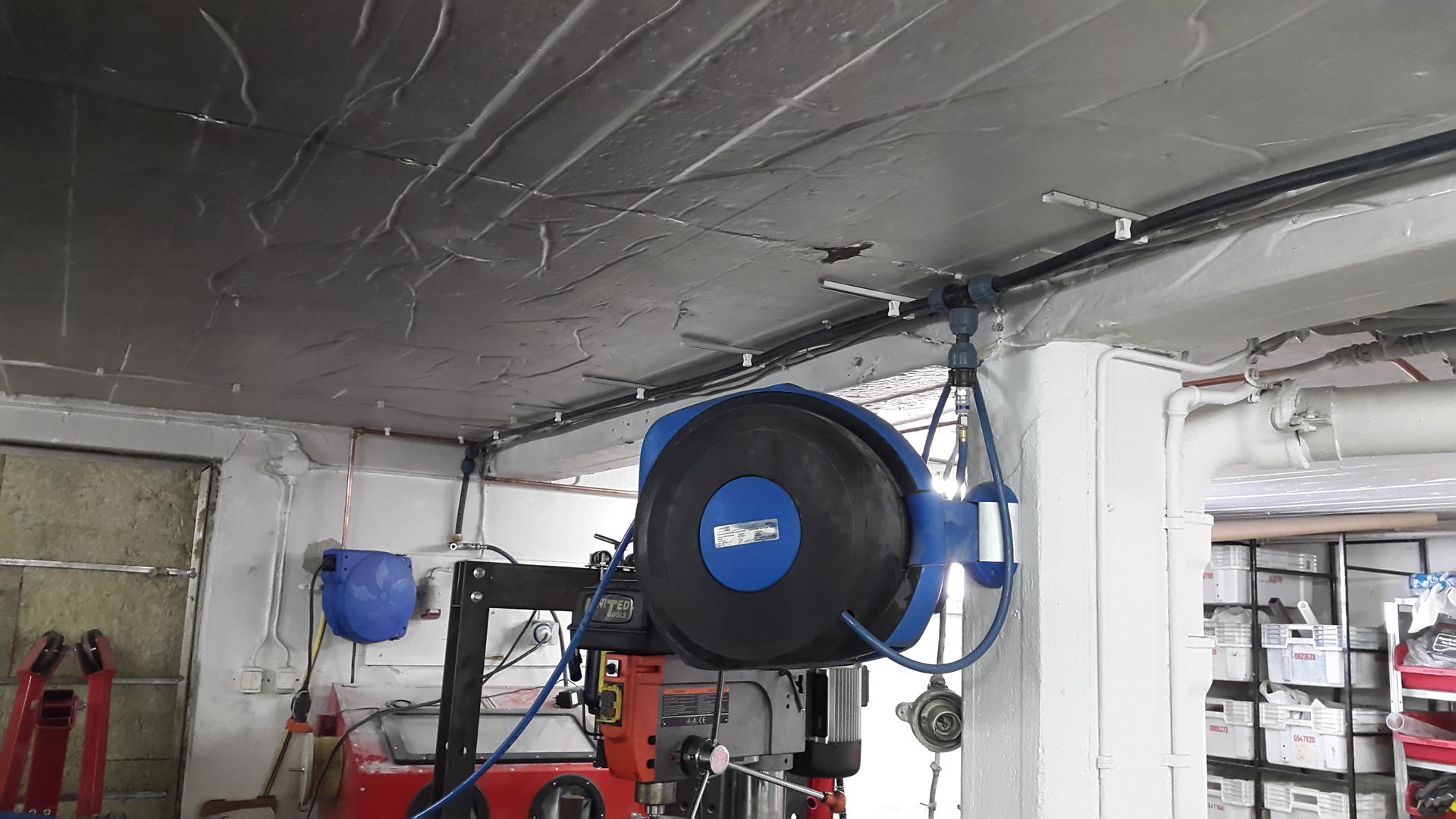

                            Ei saa tukevaa ei, eikä ole suorassa linjassa, tosin en näe syytä miksi paineilmaverkostossa tarttee leukoja pystyä vetämään. Itse oon vetänyt omat paineilmaputkeni tuolla samalla tavalla sähköjohtojen kanssa katossa sellasilla ruuvattavilla kannakkeilla, jotka sellasessa pienessä kiskossa on, 50cm välein. Kyllä tollaset rosteriputkijärjestemät olis mulle tullu liian kalliiksi, kompura on piilossa talon takimmaisessa nurkassa, paineilmalähtöjä on kuitenkin jokunen: sorvilla, jyrsimellä, autotallissa lasikuulapömpelillä, työpöydällä, pari varapaikkaa ja viel letkukela oven suussa, en viitsinyt laskea t-haarojen, tai kulmien määrää, mut sen verta paljon rakenteita vanhassa kivitalossa väisteltävänä etten näe järkeä rosteriin sijoittaa, mutta ei se väärin niin ole tehdä.

                                    Mulla käy kone kerran yössä kun tuo vedenerotin vähä pihisee, muuten kyllä pysyy paineet päällä pitkäänkin. Eihän se mikään sisustuselementti ole, mutta käytän aikani ja rahani tallissa muualle kyllä kun rst kattoon ripustamiseen.
                                    Toisessa kuvassa läpivienti jolla putki tulee talliin, kone on vanhassa koksivarastossa. Siitä suoraan teehaaralla sitten muualle talliin ja tollanen jakoplokki tos työpöydän luona, taidan sen kyllä ottaa pois ja laittaa kattoon kaksi pikkukelaa ja vinkun ja rollokin niihin kiinteesti roikkumaan.
                                    Toisessa kuvassa näkyy tuo varsinainen paineilmakela ja vedot lasikuulakoppiin. Nyt kun katossa noita metallikiskoja mihin kiinnitellä niin onpahan nopeeta ja helppoo tehä pikku muutoksia.
