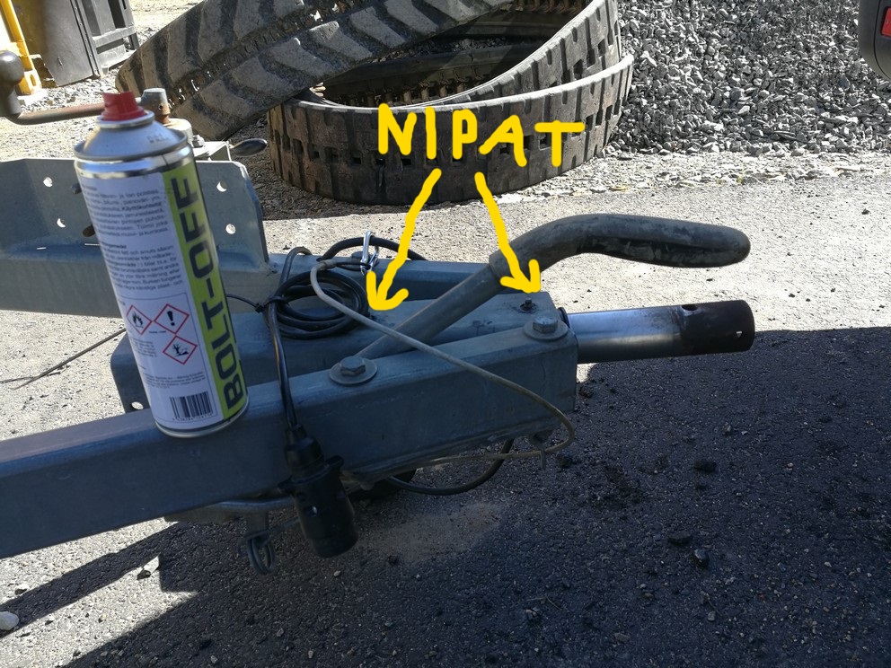

                              Vaihtamassa tuota haitarikumea ja siellä oli jotain mustaa rasvaa. Mitähän sinne laittais tilalle samalla kun uuden kumen, hyllyssä olis valmiina Biltemasta Ohjausvaihderasvaa?
                              Meneekö samaa mitä noista rasvanipoista ja mitä sinne laitetaan? Aisa on Knott merkkinen, mikäli sillä jotain merkitystä.
                                Mie laitoin nipoista ihan "maatalousvaseliinia" mitä sattui prässissä olemaan, oleellisempaa on että siellä on jotain liukasta kuin ei mitään.

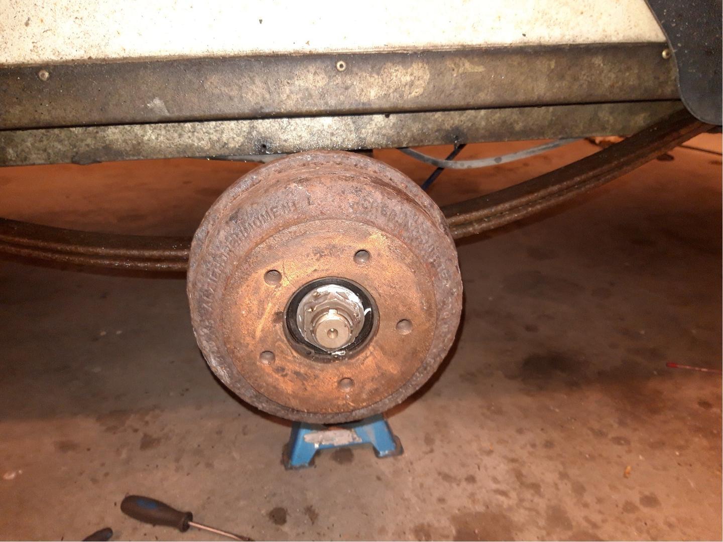

                                                  Tuosta sen rummun pitäis irrota kun mutterin aukaisee. Ei se mutteri mahdottoman tiukassa ole, mutta rumpu voi vastustaa tullessaan jos sen reunaan on päässyt muodostumaan olake. Se kannattais aina hioa pois, kun rummun aukaisee. Ja tuo rummun aukaisu on suht helppo, nopea ja suositeltava homma ennen katsastusta. Saa puhallettua pölyt pois ja sipaisee hieman rasvaa mekanismeihin. Samalla tsekkaa että jarrukenkien säätö pyörii herkästi.
                                                  Jos jarrut näyttää siltä ettei niitä ole purettu vuosiin, kannattanee melkein etukäteen hommata uudet jarrukengät asennussarjoineen ja uudet jarruvaijerit. Taannoin tilasin hevoskoppiin sakuista ja ne olivat mielestäni erittäin edulliset. Noissa jarrukengissä kun on taipumuksena että pinnat ruostuu irti, niin ne melkein kannattaa uusia ennakoivasti.
                                                  • #85
                                                    Kyllä se melko tiukassa oli mitä käsin kokeilin ensin reilun metrin vääntimen kanssa, mutta kun aikansa paineilmapulttipyssyllä hakkasi niin lähti auki. Rumpu lähti helposti, siinä ei ole edes olaketta. Mutterissa ja sisällä akselissa melko tuoreen näköiset valkoiset rasvat (keraami?). Liekö joku tehnyt jotain tälle. Minullahan tämä on ollut viime keväästä saakka.

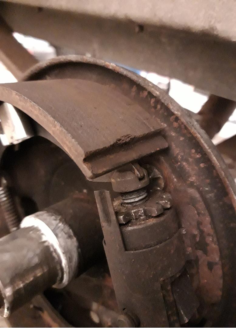

                                                    Vasemman puoleisen jarrun säätöpultti on menettänyt yhden "hampaan/kruunun" ja muutenkin lenkkasee tuossa miten sattuu (puuttuu myös varmistusrengas), siksi jotenkin sopivasti saattaa "jäädä nalkkiin". Joutuu vissiin purkamaan koko systeemin että tuon säätöpultin saa vaihdettua. Pitääkö/saako tuo koko säätökalikka liikkua ylös alas? Se varmaan lähtee irti jos ei olisi jarrukenkää edessä.
                                                    Yläkengässä vielä pintaa melkein 4mm mutta alakengässä noin 2mm. Yläkengästä tietystä kohtaa vähän murentunut tuo pinta ja tuntuu murenevan jos siihen koskee.
                                                    Käsijarrusta vetämällä mekanismi liikkuu. Kärryn alla katellessa huomasin ettei se kohta johon molemmat jarruvaijerit menee, pysy suorassa kun vedetään käsijarrua.
                                                    Aukaisin oikean puoleisenkin jossa oli arvot ok. Tämän puolen mutteri oli kyllä murjottu melkolailla, liekö paineilmataltalla auottu. Siellä on jarrupinnat ylhäällä ja alhaalla yhtä paljon ja pinnat muutenkin paremman näköiset. Mutta tömönkin puolen säädössä jotain outoa kun sekin tuntui menevän ihan veltoksi tietyssö kohtaa ja luulin että ne menee sellaiseksi kun säätö menee minimiin. Tällä puolen kuitenkin oli rullasta puuttui hammas, jota säätöruuvin hampaat/kruunut pyörittää.
                                                    Paikallisessa varaosaliikkeessä, Korpi-Autossa, osasivat neuvoa että Kajaanissa kannattaa peräkärry/asuntovaunu asioissa käydä kysymässä AP Hyvärisellä jolla on Valeryd -varaosien tuntemus. http://www.valeryd.fi/ Tosin he itse kyllä ovat tuolla Valerydin jälleenmyynti
                                                    Rasvakupeissa BPW logot. Jarrukengät pituus 200mm ja leveys 50mm.

                                                      Biltemassa on BPW S2005-7 jarrukengät (Tuotenro. 41-003). Nuo on himpun erilaiset jarrut mihin kyseiset kengät juuri hankin, mutta videon perusteella kengät voisivat olla samat.
                                                      Se hampaaton kohta ei mielestäni haittaa mitään, jos jarrun saa kuitenkin säädettyä. Sama hammasvaiva noissa jarruissa mitä juuri teen, mutta säätöä saa kuitenkin liikuteltua, niin ajattelin jättää noin. Vaijeri kannattaa laittaa kanssa aika herkästi vaihtoon. Irrallaan hyvin liikkuva vaijeri voi vedossa kuitenkin takerrella. Jos kuoressa on halkeama, niin todennäköisesti vaijeri on entinen. Muutenkin kaikki jarruosat näissä on yleensä entisiä, jos ei ole juuri vaihdettu.

                                                        Oikealla puolella, josta kuva, kun sattuu säätörattaan puuttuvan hampaaankohdalle niin säätöpultti alkaa pyörimään tyhjää. Vasemmalla puolella taas säätöpultin puuttuva "kruunu" sopivasti pyöritettäessä vetää tuon helposti jotenkin jumiin ja se koko säätösysteemi yrittää nousta paikoiltaa. Pakko nuo on uusia. Tekisi mieli tosin ottaa se säätöpultti pois ja jättää reikä josta sitä säätöratasta voisi säätää suoraan.
                                                        Melkein kaikki säätösysteemien mutteritkin sai liikkeelle, ainoastaan vaijereiden päissä olevat mutterit on yhä jumissa. Säätelin tuota joutessani, vähän niinkuin harjoittelin, ja sain tuon siten että se yhdyskalikka liikkuu nyt molemmin puolin yhtä paljon/suoraan.
                                                        Edit: tilattiin paikallisen varaosakaupan kautta Valerydin 5010203xl "korjaussarja".
                                                        Edit2: Ai niin: työntöjarru on Knott KF17 / KF20 tyyppikilven mukaan.
                                                        Edit3: Nyt on vasemmalla puolella uudet jarrukengät ja uudet säätöosat (mutteri+pultti). Oikealla vanhat hyväkuntoiset vähän kuluneet jarrukengät ja uudet säätöosat. Vasemmalle puolelle oli ahdas laitella jarrurumpu paikalleen, oikealle meni takaisin vähän helpommin. Oikean puoleisen saa pyörimään säätöä vapauttamalla hyvin herkästi, vasemman puoleinen on melko laahaava vaikka löysää sitä kuinka paljon.
