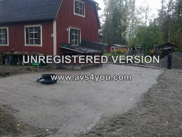

    Otinpa siinä ikusuusprojektiksi muiden jatkoksi autotallin rakentamisen. Luvat tuli muutama viikko sitten, pohjat on tehty ja perjantaina pitäisi oleman valupäivä jos kelit sallii.
    N. 60m2, vähän tuollainen käytävä siitä tulee, sokkelin ulkomitat 4,4 x 12,1m, rappukäytävän kohdalla leveys talon seinästä 5,65. Runkokorkeus lattiapinnasta 3m.
    Tuohon talon jatkeeksi tosin tulee, sellainen lyhytsakaraisen L-kirjaimen muotoinen. Tuo kömmeli talon päädyssä on rappukäytävä kellariin, johon taas pääsee asuintiloista. Tuo kattohökötys luonnollisesti puretaan valun jälkeen pois.

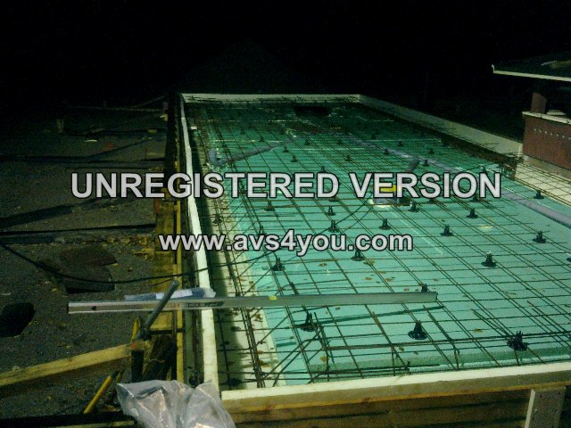

    Päädyin tekemään reunavahvisteisen laatan. Tulin just virittelemästä noita kylmäkatko finnfoameja muotin laidoille pystyyn, todella rasittavia viritellä.
    Joku vois suositella jotain ilmaista kuvan muokkaus/pienennysohjelmaa, tuo oli eka mitä löysin ja näkyy tekevän tuollaisen hauskan pienen vesileiman kuvaan...
    xnview toimii ihan jees. Saa jopa suomenkielellä.
      Eikö noi foamit olis voinu laittaa vasta valun jälkeen seinälle pystyyn?
        Sitä minäkin ehdotin. Sokkeli tulee eristeharkosta, niin olis kuulemma hyvä saaha tuo katko nk. samalle viivalle.

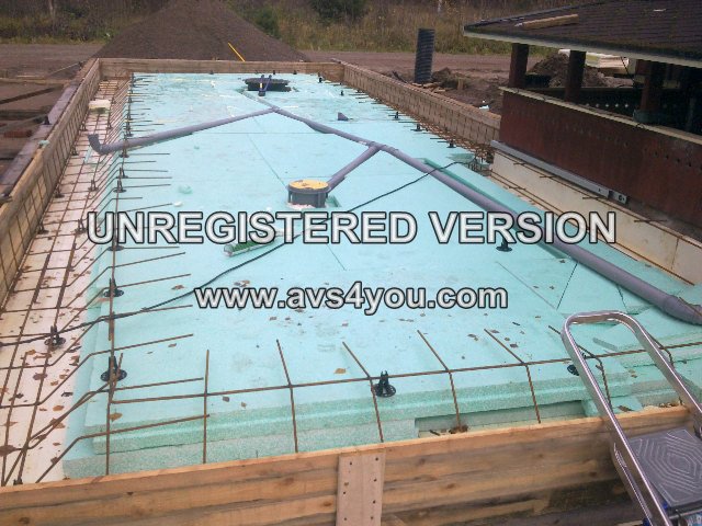

                  Pitäisi tulla melko energiatehokas, laatan alla 250mm tyröksiä, seiniin tulee 200mm villaa ja yläpohjaan puhalletaan riittävästi..
                  Lattiasta tulee niin massiivinen että sekin on lämmettyään aika kauan lämmin, betonia menee suurin piirtein 17m3, toki taitaa mennä motti klapeja lämmittämiseen..

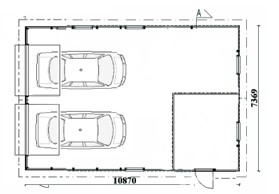

                                  Miten iso tallin pitäisi olla? Tarkotus olisi 2 auton talli jossa päädyssä varastotilaa(autojen etupuolella), leveys askaruuttaa eniten. Talliin tulisi 2pilari nosturi toiselle puolelle, joitain mallistoja kattellu että 7m pintaan sisäleveyttä mutta olisiko hyvä olla enempi? Sisäkorkeutta n. 3,5m.
                                  Liitteenä omaa ideaa, "pitkällä" puolella olis työpiste jossa vois mopoa tai ruohonleikkuria ropata vaikka auto sisällä. Tallin pituus ei vättämättä tuota tulisi olemaan, tuossa muistaakseni 83 m^2

                                    Kuvan pohjapiirros on hyvin lähelle mitä itselleni tein. Pituutta tosin 12m. Leveys on riittävä, paitsi kun alkaa romua kertyä seinustoille... Joskus olen ajatellut että metrin leveämpi voisi olla passeli.
                                      Samalla tekee metrin leveämmän, sitten riittää. Tulee sen 2-pilarin kanssa ahasta muuten.
                                      Naapuriin tuli ultimaten "monikäyttötalli" 7mx8m. Elementit jännän kokoisia, leveys metrin. Hankala levyttää.. Ja mielestäni pitkästä tulee aika paljon halvemmalla.
                                        Niin iso kun on rahaa tai tontille mahtuu + 20%. :) Tavarakaaosta pystyy helpottamaan merkittävästi kun seinille laittaa 400 tai 500mm syvää peltihyllyä. Tuo kannattaa ottaa huomioon mitoituksessa.
                                          #21
                                          Kakkosauton hakureissulla autoa myyvä herra oli hulppean talon ohella rakennuttanut 100 m2 lämpimän autotallin maalämmöllä. Olihan tilaa. Mutta kun tarvekin on todellinen niin miksipä ei.
                                            Jep, niin isoa kun on varaa... tai mitä luvat sanoo, tai emäntä ;) Hyllyjä tulee ja säilytystilaa muuallekkin. Luultavasti tulee pitkästä tavarasta valmistumaan, joten esimerkkipiirrokset on vaan suuntaa antavia. Kokemuksia nimenomaan siitä kuinka 2 auton talli 2pilari nosturilla kannattaisi suunnitella, monet varmasti sen jo tehneet ja joko hyviä tai huonoja asioita keksinyt ;)
                                              oma mielipide on että kahden auton tallin sisäleveys minimissään 6-6,5m. säilytystilavaraukset siihen päälle.
                                                7x11 m. Kaksi autoa mahtuu hyvin ja jopa ovet aukeamaan ilman varomista.
                                                11m pituutta sen takia, että autotallejehan on kahdenlaisia, niitä, joissa on ovi, mutta ei autoa ja niitä joissa on auto, mutta ei ovea. 11m pituuteen saa sen verran roinaa sisään, että jopa se auto mahtuu. Ja autojen väliin mahtuu sen verran roinaa, että autosta pääsee uloskin.... Tähän lienee jokin fysiikan laki olemassa (?)
                                                Tosin meillä on päädyssä varasto+verstas, jolla on kyllä ollut runsaasti käyttöä viime vuosina. Verstas on about 2-2,5 m leveä ja kahdessa osassa yht 11m pitkä, näyttää sinne ainakin 3 kaksipyöräisstä yhtä aikaa purettavaksi mahtumaan.
                                                  Oma talli on 8x13m. Toisella seinällä lähes koko matkalla 500mm syvää peltihyllyä, silti mahtuu 2 autoa rinnan ihan ok. Omassa nosturissa ei tolppia, kuten aiemmasta linkistä käy ilmi, mutta tolpallinenkin tuonne sopisi. Sitten pitäisi tosin hyllyjärjestystä hieman muuttaa. 7m olisi ehkä sellainen minimi että mahtuu 2 autoa kivasti ja varmaan siihen voisi toiselle puolelle vielä tolppanosturinkin laittaa.
