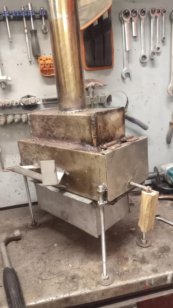

                                                          Kiukaan viritys onnistui. Tein siihen arinan tekemällä aukotusta pohjaan. Sitten lisäsin alle laatikon johon tuhkat tippuu. Nyt saa kiukaan helposti mansikaksi ja kivet kuumaksi. Käytiin tuossa ottaa löylyt. Kiuas kesti heittää kiulullisen löylyä. Vesi loppui kesken niin ei tullut kuin noin 10min saunominen.
                                                          Seuraavaksi tarttee vielä koettaa tilkitä paikkoja. Löyly karkaa liian äkkiä ja vettä saa öysätä kiukaalle koko ajan.
                                                          Myös tuota lämmitys rutiinia tarttee hieno säätää. Ensin pitänee poltella pitkään kohtuullisella tulella jotta saa kivet kuumiksi. Tässä vaiheessa pitää ovea auki jotta sauna ei lämpene ja sula. Lopussa pitää sitten laittaa pienempää kalikkaa kiukaaseen että saa lämmön shokkina ylös ja ovi tässä vaiheessa kiinni.

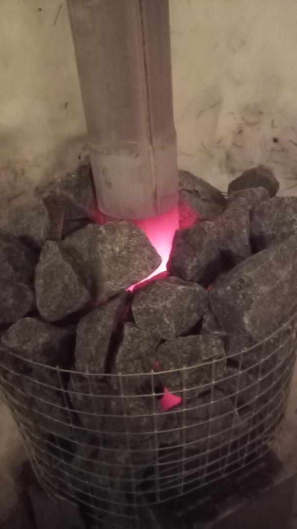

                                                            Kiukaaseen tuli kerhotoverilta sellainen vinkki että voisi tuon kiviä kiertävän verkon vaihtaa umpipeltiin. Silloin saattais kivet lämmetä paremmin.
                                                            piipun saattaisin vaihtaa rosteriseen. Nyt on sinkitty ja voi olla että kun oikein hehkuttaa niin hieman sinkkihöyryjä ilmassa.
                                                            Piippuputken voisi laittaa kiertää lenkin kivien seassa mutta se nostattaisi kivitilaa entisestään. Liikuteltavuus kärsisi. Nyt tuossa on jo 40kg kiviä.
