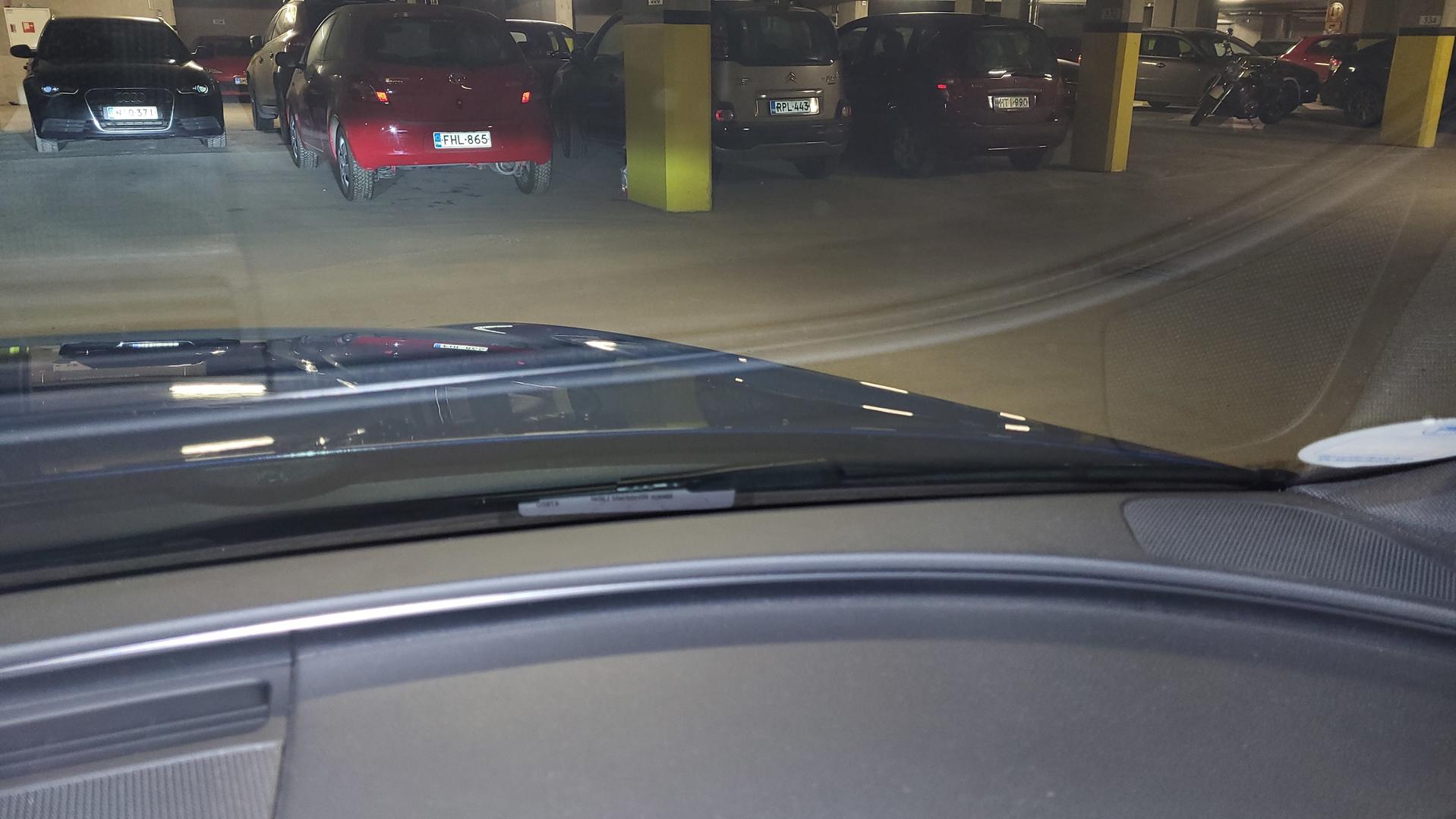

    Emäntä näppärästi pudotti etäluettavan lapun auton tuulilasin juuresta kojelaudan sisään. 15cm pinseteillä ei edes osu lappuun. Ideoita miten tuon saisi pois?
    Lappu ei siis pilkota tuolta, vaan heijastuu tuulilasista.

    Paineilmalla?
    Tai tämmöisellä:
    https://www.motonet.fi/fi/tuote/7013...unkoura-600-mm
    Viimeksi muokannut VilleP; 8.3.2022, 20:34.
      Ilman purkamista varmaan aika hankala pala... tämä video voi auttaa hahmottamaan mitä pitäisi purkaa: https://www.youtube.com/watch?v=8s1PgYfb6Ho
      Itse yrittäisin varmaan onkia sitä lappua sieltä esim. rautalangan päässä olevalla teipinpalalla (vahva kakspuolinen teippi toimii varmaan parhaiten) ja napata kiinni pinseteillä. Voi olla että tulee ilman pinsettejäkin sieltä.
        #4
        Purkamaan en kyllä lähtisi jos ei lappu ole kullasta tehty. Tuota Antin ehdottamaa kaksipuolista teippiä jonkun varren/langan nokassa lähtisin tuonne rakoon tarjoamaan.
          Alkuperäinen kirjoittaja VilleP Näytä viesti
          Paineilmaa mietin, mutta kun ei tuosta rakenteesta ole varmuutta, niin en uskaltanut, kun ei tiedä mihin se sitten päätyy.
          Alkuperäinen kirjoittaja välkky Näytä viesti
          Pitänee huomenna yrittää jollain patentilla tuota onkia. Pitää toivoa, ettei pelastusvälineetkin päädy samaan paikkaan. :)
          Viimeksi muokannut Killeri; 8.3.2022, 22:00. Perustelu: Viestit yhdistetty.
            Tämä päättyi onnellisesti; lappu lähti taivutetulla nippusiteellä ja 15cm pinseteillä sai loppujen lopuksi reunasta kiinni.
