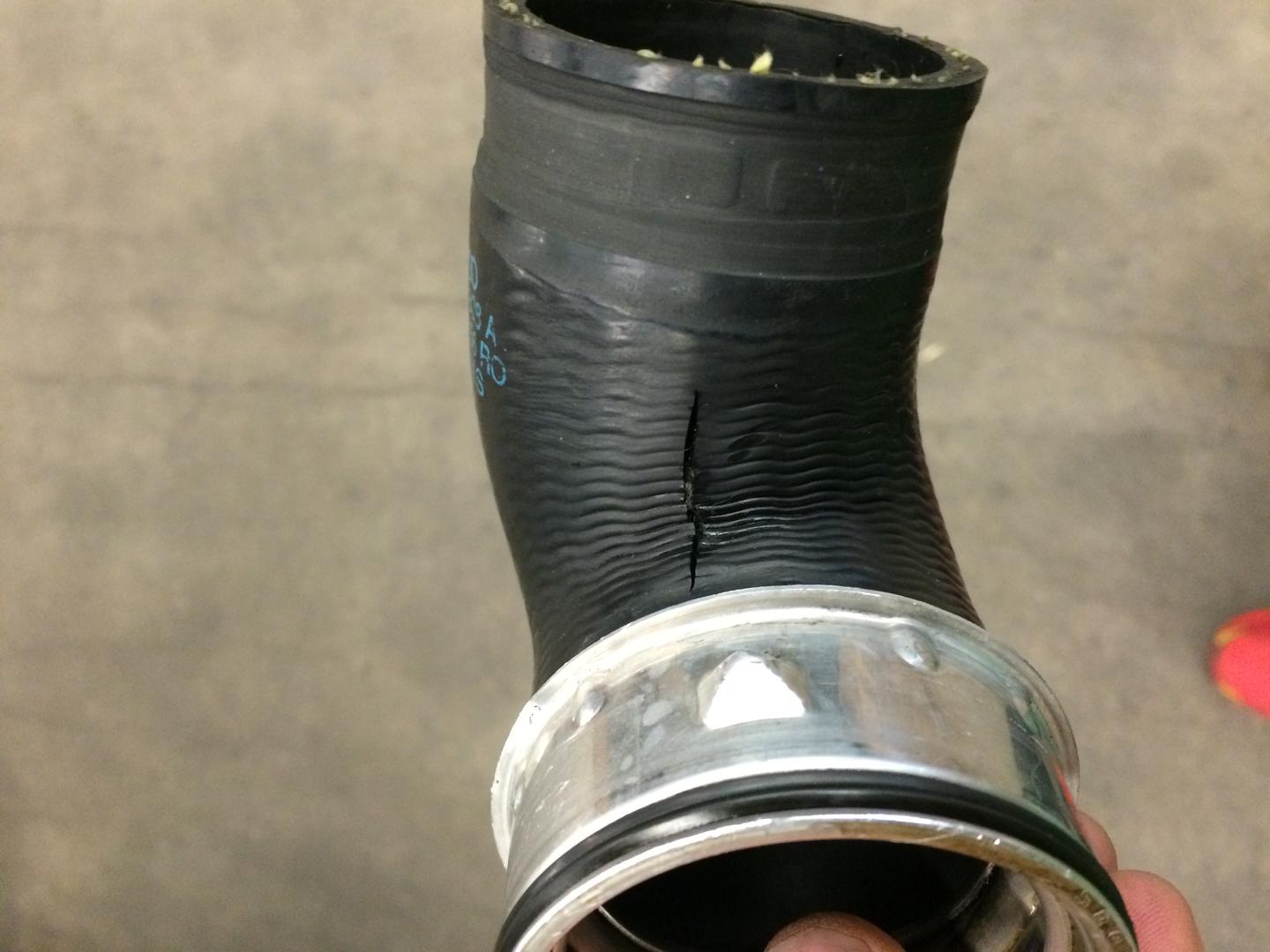

    Elikkäs B7 2.0tdi (bpw) ahtoputki repesi, uusi maksaa marmorilla 380€.
    Vinkkejä kuinka helposti halvalla ja nopeasti kuntoon?
    Leikkasin jo kerran tuon putken siitä repeämän kohalta poikki, ja alumiiniputkella ja klemmareilla mielestäni tein hyvää työtä, mutta paineet oli toistamieltä kun kuului valoista lähtiessä vain että POFFF.
    Motonetistä silikoniletkua ja metalli kulmia? Mutta kuinkas ne sitten kestää kiinni?

        Metalliputkissa on hyvä olla olake päissä vai miksi sitä sanotaan. Sitten saa jo olla vähän enemmän painetta, että saa letkun irtoamaan.
        Motonetista tms vois löytyä valmiita jatkoja joilla tollasen vois korjata.
          Vetäsin ahtoputken uudestaan poikki, ja pätkä jotain paksumpaa (pakoputkea) siihen väliin rosteri klemmareilla. Nyt kestänyt muutaman päivän normaalia ajoa. Pitää testailla kunnolla vedättää kunhan on aikaa ja osia korjailla :)

            Vai kävelenkö marmorille ja ostan uuden OEM? Tai jos jollain sattuu olla ylinmääräinen putki voin kyllä lunastaa pois. :) Osanumero: 3B0 145 838 B
            Putki mikä hajosi on numero 6. Meni sisämutkasta hajalle, pistänpä vaikka vielä kuvan tähän jatkoksi. Tällä hetkellä väliaikainen patentti tuossa.
            Tuntu ainakin nyt pitävän kun lenkin kävin heittämässä.
