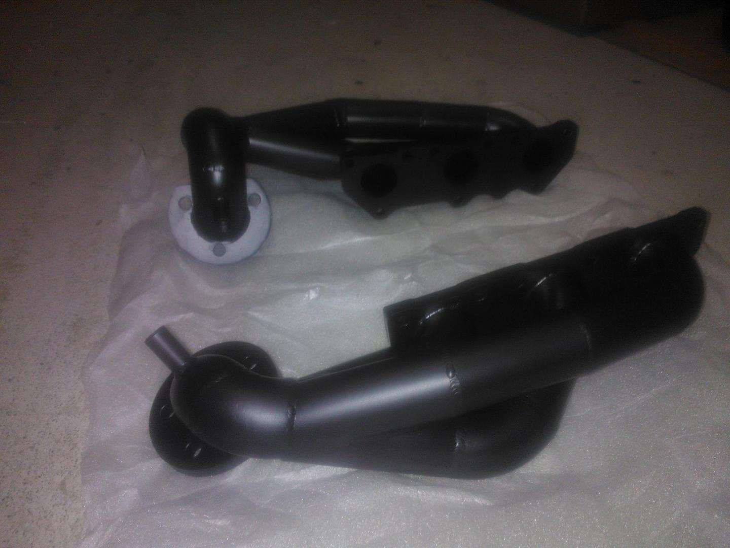

                                    Nyt on satsit saaneet pintakäsittelyn sisälle ja ulos.
                                    En jaksanut kantaa tallista parempaan valoon, jotta olisi saanut parempia kuvia. Mustat käkkyräthän nämä nyt on.
                                    Sitten odotellaankin asennusta sekä kevättä saapuvaksi.

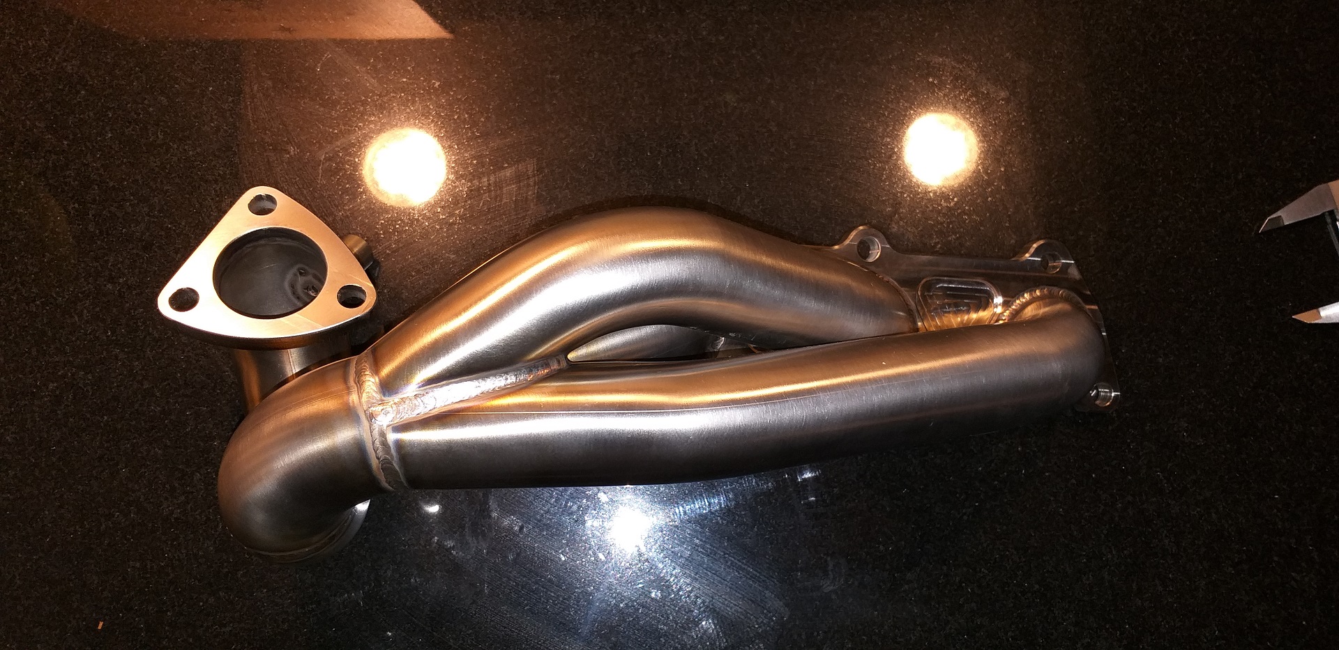

                                                          Tässäpä kuvat S-Conceptin sarjoista.
                                                          Rahoja AG-Motorsportilta en ole ainakaan vielä saanut takaisin..
                                                            Noissa ei vissiin ole saumoja? Eli putket on taivutettu? Joissain noiden kuvissa on näkynyt saumoja.
                                                              Nämä oli uusi versio taivutetuilla putkilla. Edellinen malli oli liikuntasaumoilla eri materiaalista.
