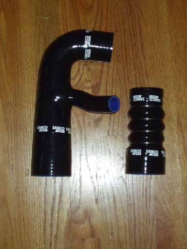

                      samco tekee nähtävästi kolmen putkin turbo sarja missä ainakin nämä putket ovat kai kyseessä
                      tcs 146
                      kysyn huomenna Doc powerilta mikä sarja maksaa. Saan varmasti jonkunlainen alennus kun tunnen heput hyvin. Olisko muita kiinustuneita?
                      esim. sjm sivuilta
                      http://www.sjmautotechnik.com/parts_...oKit_Black.jpg
                        Itse tuli jo hommattua tuo TCS146-sarja, <komee on>, http://www.professionalmotor.fi -pajasta.
                        Referenssiksi: Hintaa kertyi 326,20? + toimituskulut.
                          326,20??? yikes!!
                          tässä netista hieman browsattu.
                          http://www.proven-products.co.uk/samco_hose_sale.htm
                          eli £134 on 192? plus postikulut mitkä on aina sairaan kalliita englanista.
                            No joo, kallista oli. http://www.sandtler.de/ kauppasi 285? + 22? kulut, http://www.streetperformance.se/ tarjosi 2818 + 298 SEK kulut (~335?). Tuolta kotimaiselta pajalta tavara löytyi silloin suoraan hyllystä, näillä muilla olisi ollut useamman viikon odotus.
                            Toi brittikauppiashan on todella edukas, toivottavasti on siedettävät toimitusajat ja -kulut.
                              juu ei hasumpi hinta. Oli vaan yksi sarja jäljellä mustana. 40 puntaa pikalehetyksenä tuli postitus hinta.

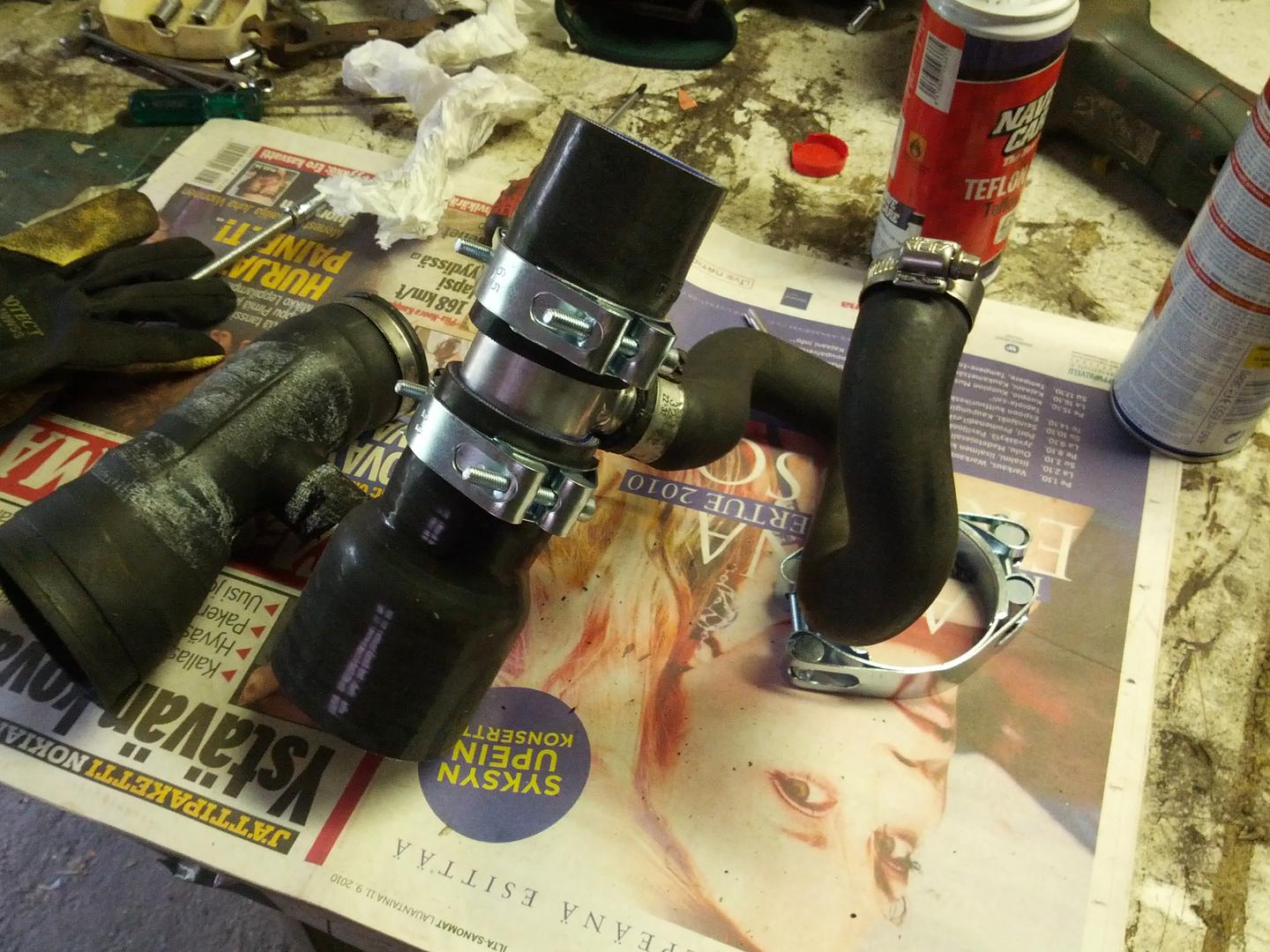

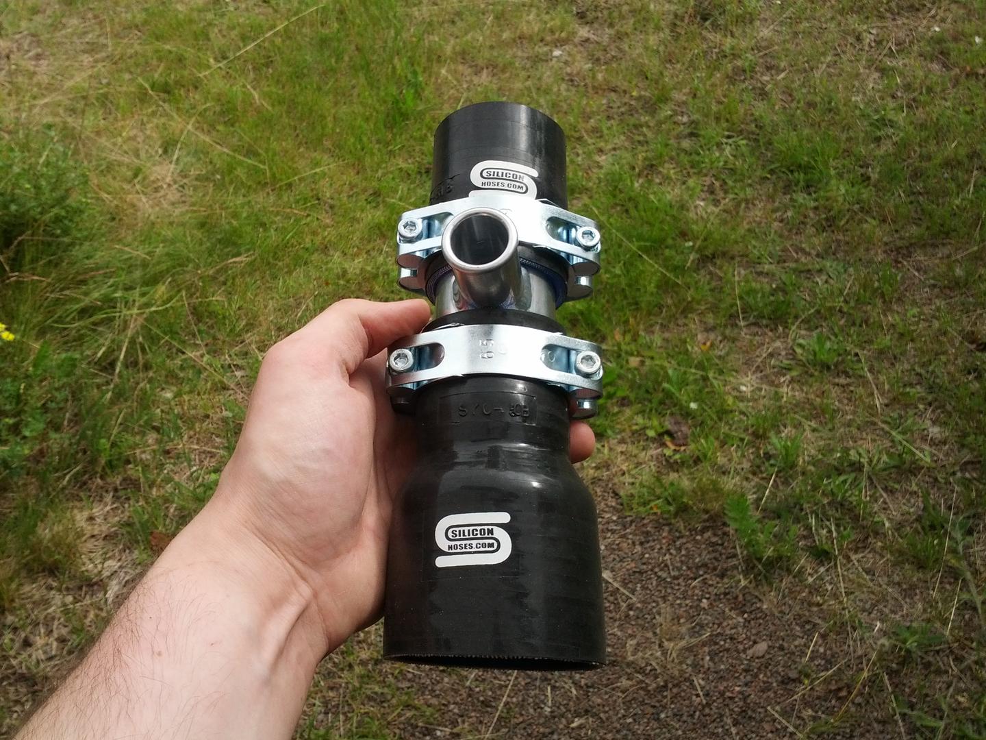

                                  Urssista hajosi myös tuo turbolta lähtevä ahtoletku. (034 145 746AM) Totesin että melko kallista kun internetsistä hintoja tutkin. "Ranetin" siis tuollaisen patentin, maksoi klemmareinen ja osineen n.70 euroa. Tuon aluputken tekisi itsekin jos olisi välineet, tippuisi hinnasta 30 euroa mutta tyydyin ostamaan. Hyödynsin orkkis bybass letkun kun oli vielä hyvässä kunnossa. Kun tulee aika että se pitää vaihtaa, niin voiko tilalle laittaa "suoran" pätkän? Orkkis kun tekee jostain syystä muutaman mutkan ennen pässille menoa.
