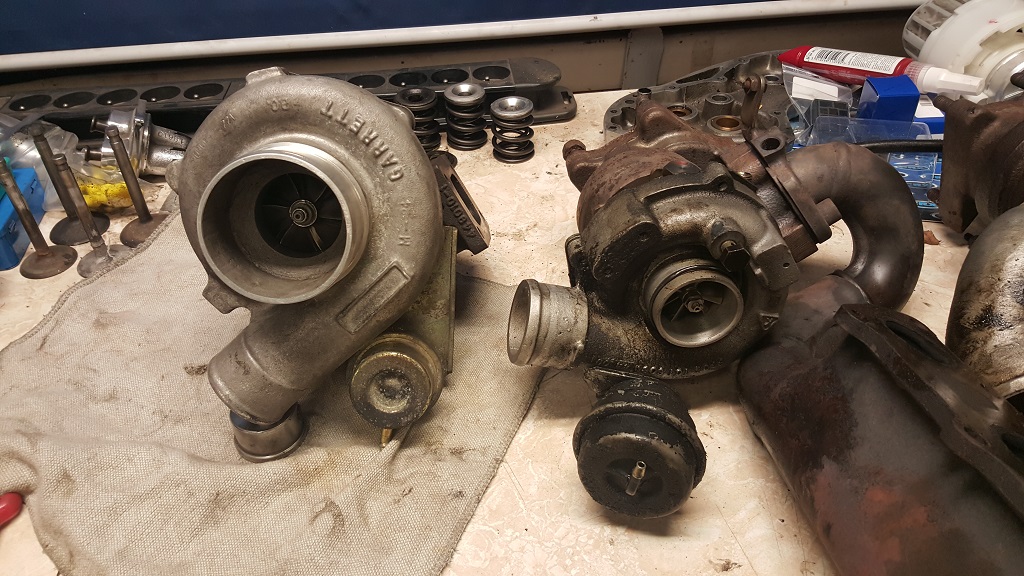

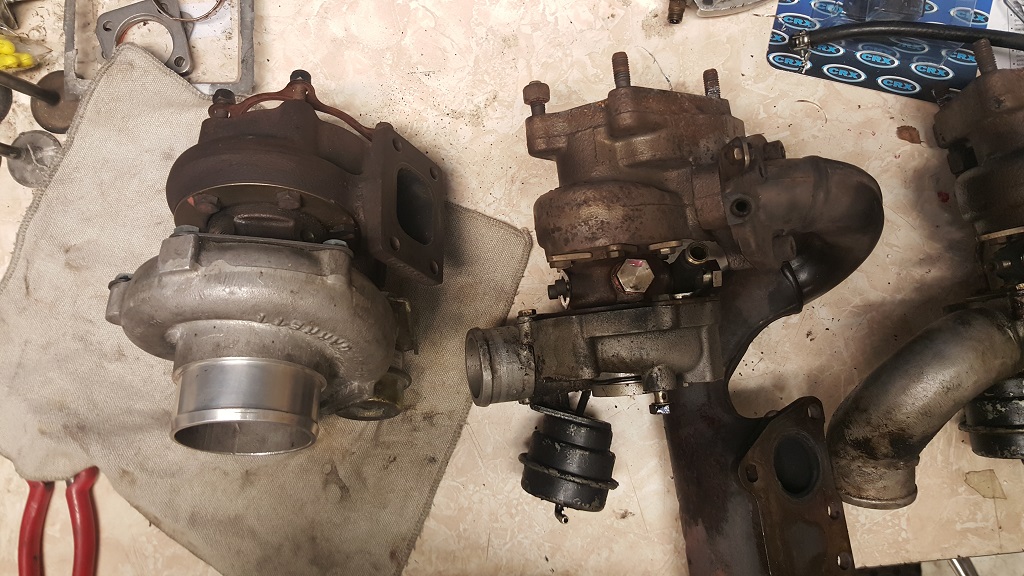

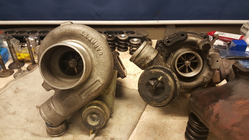

                                                        • Kuvien mukaiset turbot pitäisi saada mahtumaan RiSan pellin alle vakiopaikoilleen, voihan se olla että pitää lekaa konehuoneeseen näyttää :) Tuo on siis vaim laaiturbo, tuliterät GTX2967R solmut tulee minulle 0.86 pakopesillä. Vertailin EFRien kokoa ja kyllä tulee olemaan hankalaa saada EFR:t mahtumaan konehuoneeseen, noilla Garreteilla on kyllä mahdollista... Töitä sekin teettää.
                                                          • Melko laginen kyllä toi isompi pesä, yhden ahtimen setupissa ero ~400-500rpm. Gt25:sta saa sorvattua snadimman kompurakotelon, jos tarvii tilaa lisempää. Yllättävän hyvin toimi gtx28:n 0.64ar pesä johon sorvattu toi gtx29/30 54mm jättöinen pakosiipi.
                                                            • Saa nähdä miten kokonaisuus tulee toimimaan, luulisin että ei tule kovin lagisempi kun noilla aiemmilla ahtimilla.
