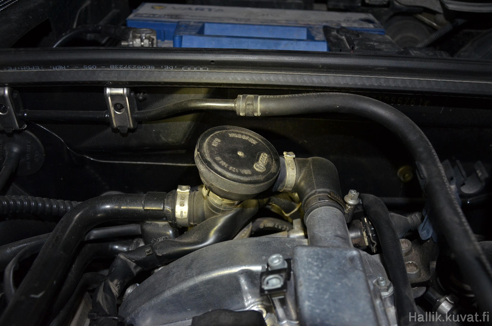

              Auto lastutettiin Motest:illa viikko sitten ja alkoi puskemaan tätä vikaa nyt viikko sen jälkeen.
              Eikös kuvassa oleva on Bybass venttiili?
              Viimeksi muokannut Hallikainen; 7.3.2015, 21:58. Perustelu: Kuvan lisäys
                Ei ole bypass. On PCV-venttiili.
                  Näin vähän arvelinkin kun aloin tutkimaan lisää intervebin syövereitä. No, eipä toikaan ole vttumainen vaihtaa alakautta :)
