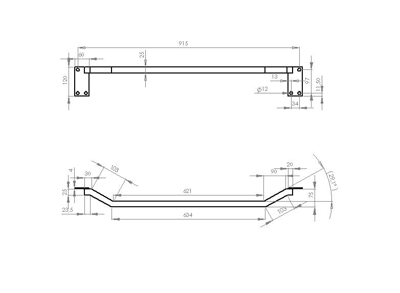

    Piirtelin pikkuässään cooleripäivityksen takia uuden crossmemberin, jos vaikka jotakuta muutakin kiinnostaa niin eikun tekemään.
    Viimeksi muokannut badfear; 10.1.2009, 21:14. Perustelu: Kuvassa väärä mitta 950mm > 915mm

    Pari tein noita kahteen RS2:een kesällä. Ainut huono puoli oli, kun ei ollut ohuempi seinämäistä kirkasta putkea just siihen hätään. Tuli mustasta putkesta väännettyä(putki halki ja siihen 16 cromon latta tueksi leikkauskohtaan koko matkalle) ja sanicro laput päihin hitsasin, joihin kiinnitysreiät piti porata. Pirun sitkeätä olikin porata tuohon materiaaliin, kun on nikkeliä ja kromia jonkun verran sitkeyttä ja lujuutta seostettuna lisäämässä.
    Kuvan mitat ovat samalla hehtaarilla, mitä itse tein. Kaveri antoi silloin onneksi mitat, niin ei tarvinnu omaa purkaa.

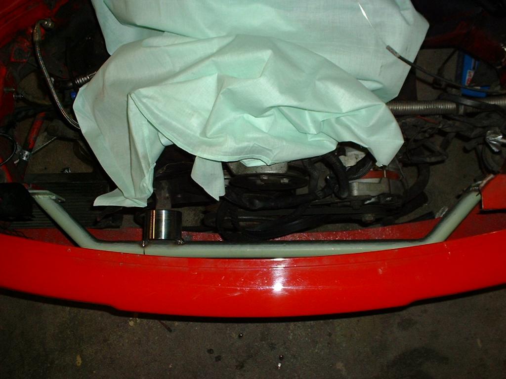

      tollanen tuli joskus aikojen alussa tehtyä, hiukka pojat autto, turvakaariputkea ja laput päissä.
      Onkos tollanen ryssänmutka kuintukeva muoto?

        Hienon etutuen pitimen olet laittanut. Tuokin kestää isältä pojalle :)
        Eli kyllä kestää.

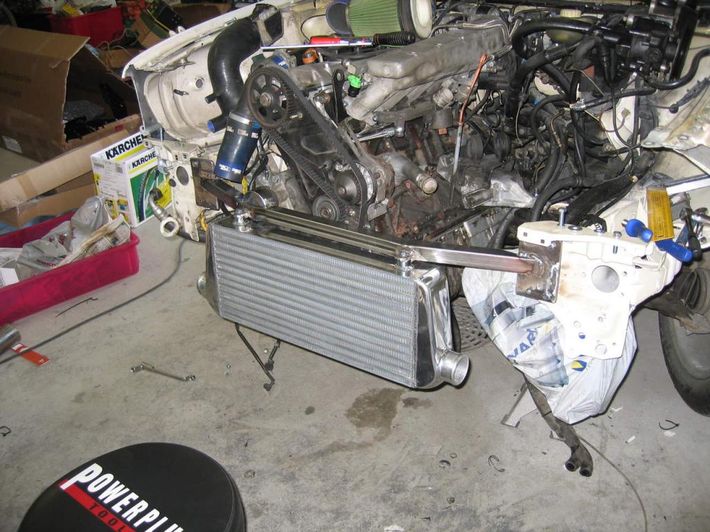

              Mä turasin tälläsen. Tosi ahtaat paikat 530x230 kennon kanssa RS2 puskurin kera.

                  Teppo, mikä pitelee koneesi keulintaa?
                    Runkoaisojen alle hitsattu lätkät,joissa on kiinni Urs4:n keulintatuki. Jos oikein ymmärsin, että tässä haettiin koneen etuosassa olevaa yhtä "kiinnityspistettä"
