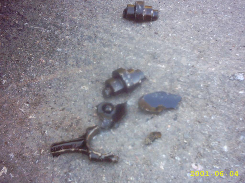

      • Vanha kuva, mutta tosiaan tais olla vasta paineen nousuvaiheessa rs2 pohjaisella ahtimella tämä tulos.
          oliko anlen veiveissä murtumia missään kohtaa?
          • oho, on kanget antanu hieman periksi! Joo pienoinen tehonnosto oli ajatuksena mut tuollaiset kuvat ei tuo oikein positiivista mieltä :) ei sit millään kyl kehtais alkaa pannua nostelemaan pois paikaltaan...
            • Kuvan veiveissä ei kyllä silminnähden muuta vikaa ollut kui tuo muodonmuutos, mutta vanha kuva ja sillo(kaa)n vielä ollut ihan kriittinen silmä näille.
              • Lisää kuvia kauhugalleriaan. Tässä ilmeisesti alapään pultti antautunut ensin. Vääntöä myöskin ~500Nm tarjoiltu toistuvasti.

                        • Kyllä uskaltaisin väittää että ei hajonnut mihinkään tekniseen virheeseen tuo kuvan laitos minkä kuvan laitoin esille. Liikaa vaan sille pultille. Tiedä sitte miksi nuo muut veivit tuolleen solmuun meni. Ei nakuttanut. Motoronikilla ohjattiin. Ahtoja rajoitti opelin venttiilijousi hukkaportissa ;)
                          Tekniseen virheeseen se hajosi seuraavan kerran kun säätövirheestä johtuen olikin laskevanreunan trikkeröinti päällä joka aiheutti jostain syystä ennakon karkaamisen, 60astetta ennakkoa 1,5bar boostia ja monta kertaa, ainoa vaurio oli itsetunnolle ja männät meni vaihtoon kun männänrengasurat "kasvo" jumiin. Tämä siis Verdi&wiseco paketilla.
