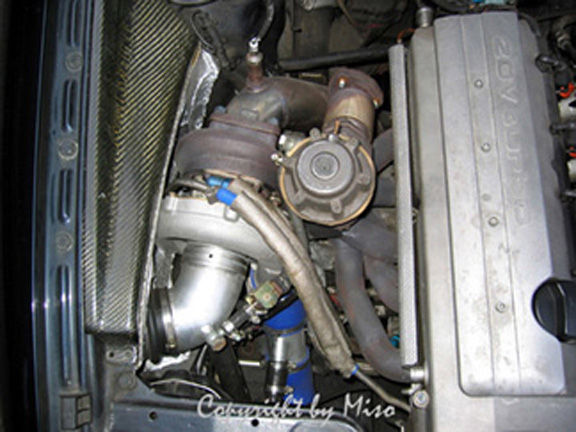

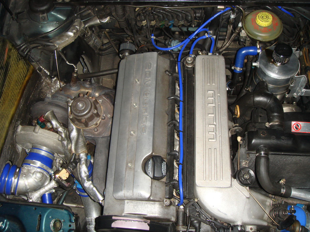

  • Tuossa kuva omasta räpellyksestäni "puskin-IC ilmanohjaus raiskauksesta".
    "Periaatteelliset orkkislista kaverit" peittäkää silmänne ;)
    Ei ole imulämmöt olleet ongelmana, vaikka muutoin kaikenmaailman muita ongelmia riittääkin. xD
    • Ei toi Villen Urssi pahalta näytä. Kilpi vaan hieman pomppaa silmään, mutta ilmankaan ei tietenkään voi olla.

          Onko kuinka tarkkaan tilkitty nuo kuulerin putkien kolot?
          • Ville, kiertääkö noi ahto putket kuitenkin ala kautta konetilaan vai mistä ihmeestä oot ne vetänyt.
            Itsekkin mietin jos olis pyöräyttänyt cuulerin lähdöt ylös mutta näytti niin toivottamalta saada putket enään mistään läpi.
            • Alkuperäinen kirjoittaja quattro20v Näytä viesti
              Lamppujen altahan nuo tosiaan menee sisään....
              pitää kattoo jos löydän jonkun projektikuvan ilman puskuria.
              Mut vakio puskuria tuohon ei tietty saa mitenkään.
