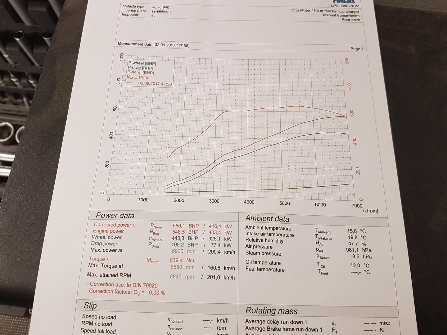

        Resepti: 350tkm ajettu ABZ 32v avaamaton kone. Moottorinohjaus Ms2 V3.0, omavalmiste imusarja vakiokaasuläpällä. Pakosarjojen välinen yhdysputki jonka jatkeena Hx 52 holsetti ja kaksi 60mm hukkaporttia. Hukkaporteilla sähköinen ohjaus jota mega ohjaa. Suuttimet ev14 975cc. Polttoaineena E85.
        Teho: Penkissä ajetut arvo arvioituja konetehoja. Auto säädetty Joensuussa No problem racingilla.
        Pienimmillään ahtopaineen saa lähes nollaan. ahtimen heräämisvaiheessa paine käy 0.3 bar ja maksimi teholla 0.03 bar, jolloin tehoa koneella 350hp.
        444 saavutetaan noin 0.35 bar paineella, vääntöhuipun kohdalla painetta 0.5
        Vaihdelaatikon kestävyyden takia vääntöä joutuu rajoittamaan ja maksimitehoksi jäi 566 hp ja 640nm vääntöä 0.6bar paineella(vääntöhuippu noin 0.8bar) .
        Pakopaineen kompensointia ei ole käytössä jonka johdosta pakopaine tiputtaa ahtopainetta suurilla kierroksilla noin 0.2bar.

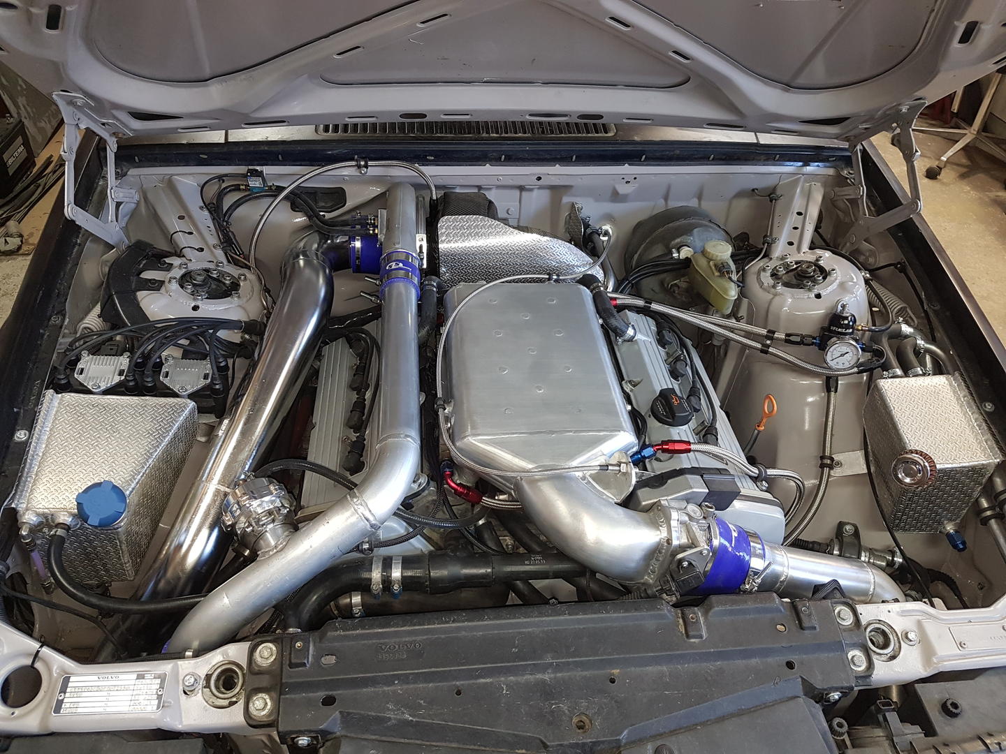

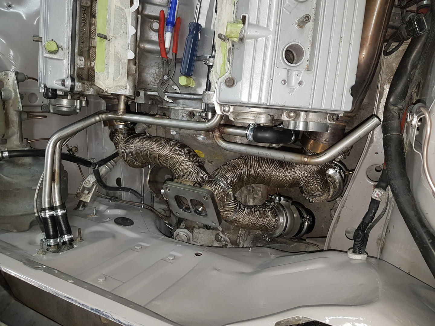

                    Miten tuo puhallin on istutettu pakosarjoihin, alkuperäisiin joku liitoskappale?
                      Vakiopakosarjoihin on hitsattu V-pannat heti kollektorin jälkeen ja jatkettu turbolle 60mm putkella.

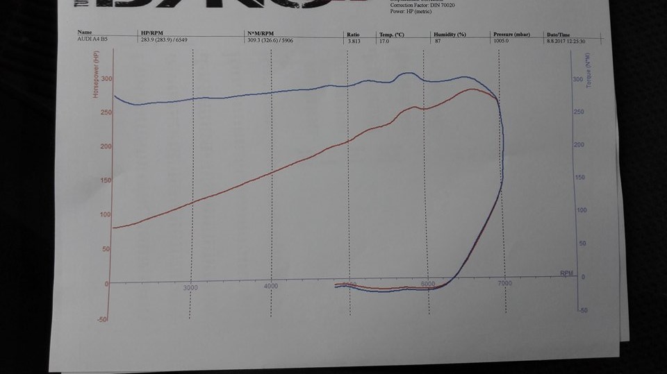

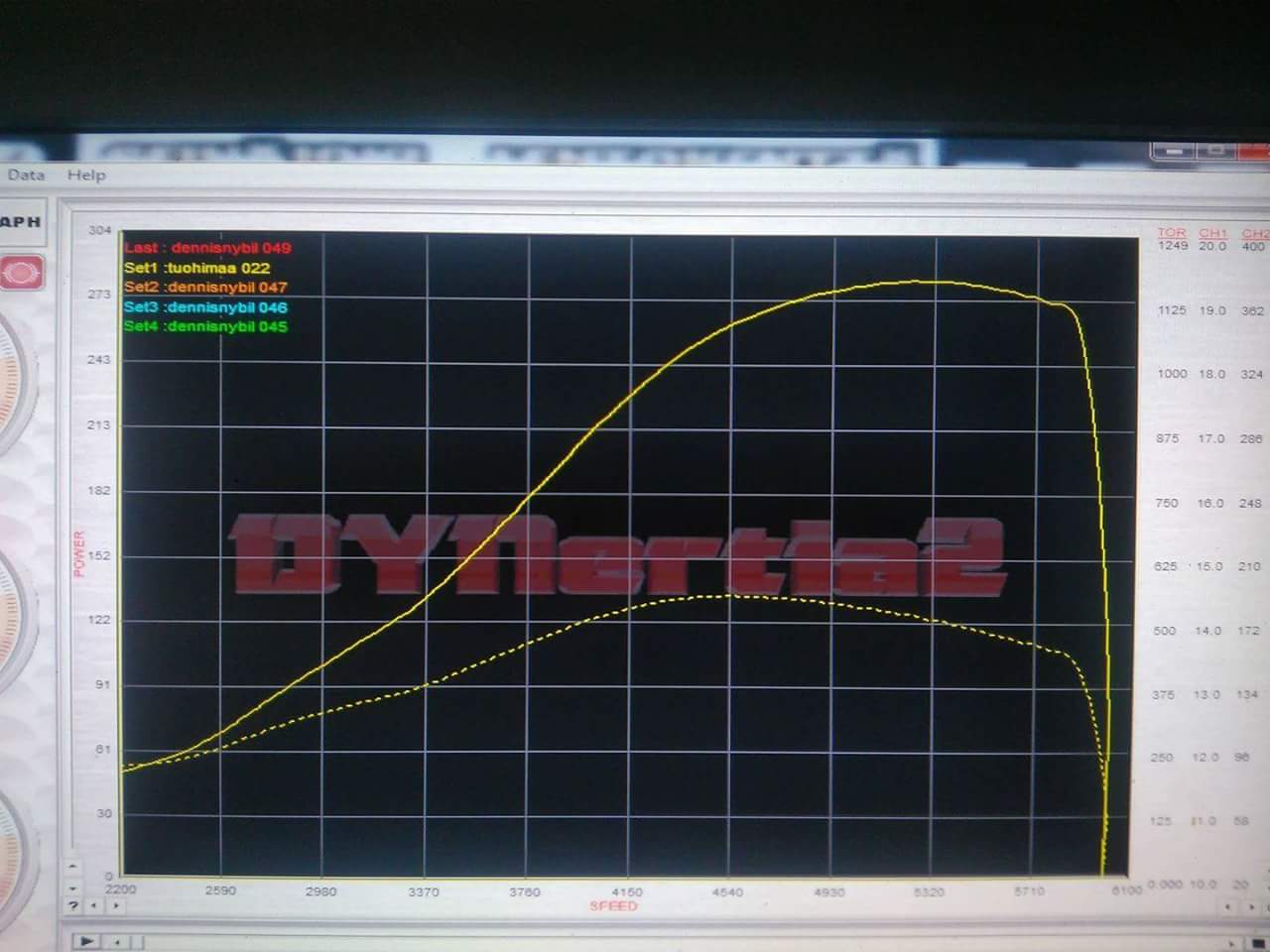

                        Tässä penkityksen jälkeen vaparina testiä: Todella hienosti tonkii menemään, kun laittaa vaan välitykset kohdalleen. Jopa 4 vaihdetta tuli koitettua, mutta 3 pääasiassa joka pyörii sinne 130km/h saakka noilla kierroksilla ja välityksillä. Lopussa sitä innostui vähän liikaakin ja sittehän se 5 lovisen 3 vaihteen rattaat sorvas. Näkyy videon lopussa. https://www.youtube.com/watch?v=Seme5DXbF8E
                        Tämän jälkeen laitettiin samaan kokoonpanoon Eaton TVS 1900 remmiahdin takasin nokalle ja ahdot ruuvailtiin 0.6bar paikkeille. Potkua tulee huomattavasti lisää ja remmiahtimen johdosta soundimaailma on kuin vaparina. Tuo vielä ripauksen bassoa soundiin eikä tapa kasin miehistä soundia ;-). Vastaa välittömästi isollakin vaihteella kaasuun, ei jää miettimään hetkeksikään joka on hyvin oleellista driftingis. Sulla on 20 sekunttia vedon aikana aikaa loistaa ja siinä ei oo aikaa odotella :D. Alemmas videossa kauden viimeinen kaaviotaistelu 0.6 bar ahdolla kemorassa 200hp tehokkaampaa ja 200kg kevyempää nissania vastaan. Mielestäni onnistuin hienosti vaikka turpaan tuli.

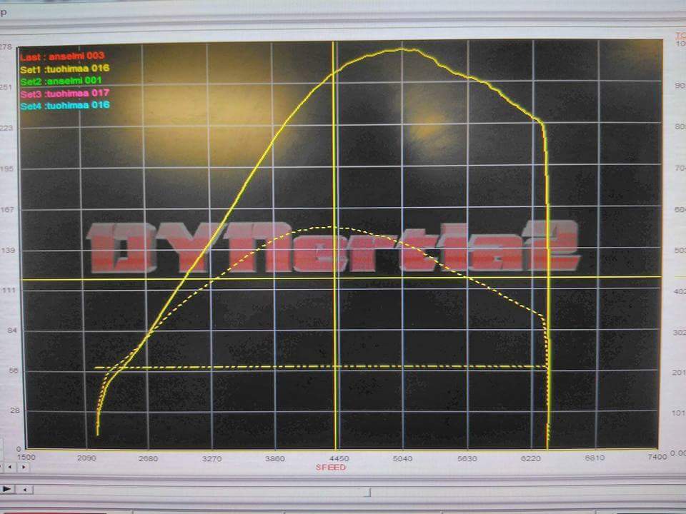

                        S8 moottorilla käytiin penkissä aikojen alussa samalla ahtimella 1.2bar ahdolla, mutta silloin oli vielä niin moni asia keturallaan niin ei saatu kun ajettua periaattees kartat moottoriin ja radalle paranteleen autoa sen jälkeen. Rajotinkin jäi jostakin syystä 6000rpm säätäjän toimesta tällöin ja veto lakkasi jo lapussa 5500rpm jossa irtosi 400hp ja 570nm pyörälle. Tämän jälkeen kannentiivisteet leves melkeempä samantien ja siinä ihmeteltiin moneen kertaan miks ei skulaa. Sitte vaihdettii uudet pultit + tiivisteet ja jatkettiin samalla 1.2bar ahdolla ja ei se kovin montaa vetoa pelannu, kun meniki jo lohko pilalle ja toiselta puolelta liekkirengaski kannentiivisteestä karkas. Rupiaa olemaan 1.2bar vakio ABZ / AHC tiivisteille jo liikaa jos vähänkään totisemmin revitetään. Liaanko korkean purtistuksen syy? ABZ 10.6 ja AHC 11.3.
                        Tässä videota vielä S8 moottorilla AHC 1.2bar ahdoilla jossa toimi moitteitta.

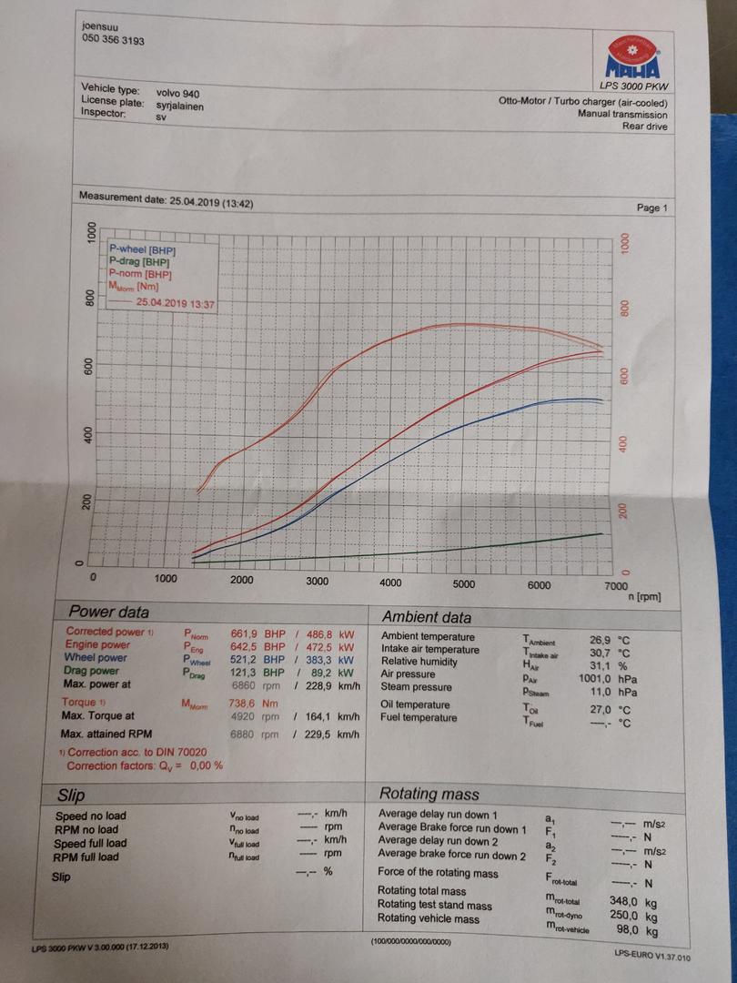

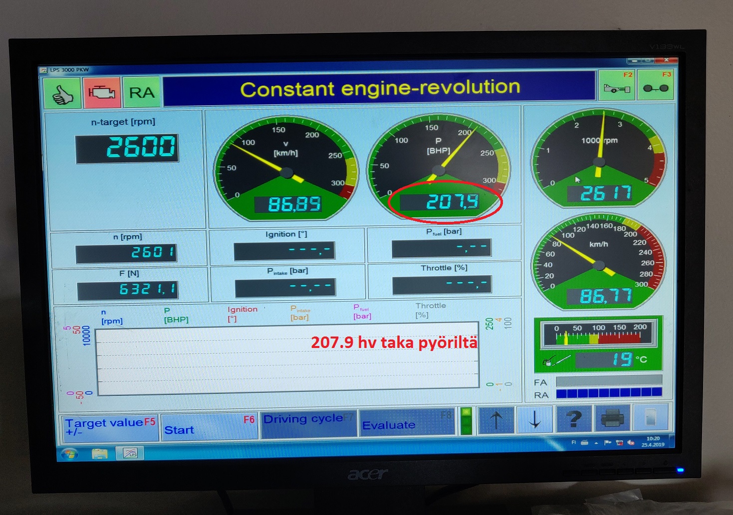

                                          On aika herätellä viestiketjua talviunilta sillä kasin ahtamisessa on päästy askel eteenpäin.
                                          Vaikka ei vielä olla tavoitteessa, on abz kone osoittautunut ihan kelvolliseksi yksilöksi. Koneelle ei ole tehty mitään sisäisiä muutoksia eikä sitä ole aukaistu kertaakaan. Jokaisen ajopäivän jälkeen on vaihdettu öljynsuodatin ja tarkastettu ettei koneelle ole tapahtunut mekaanisia vahinkoja. So far so good.

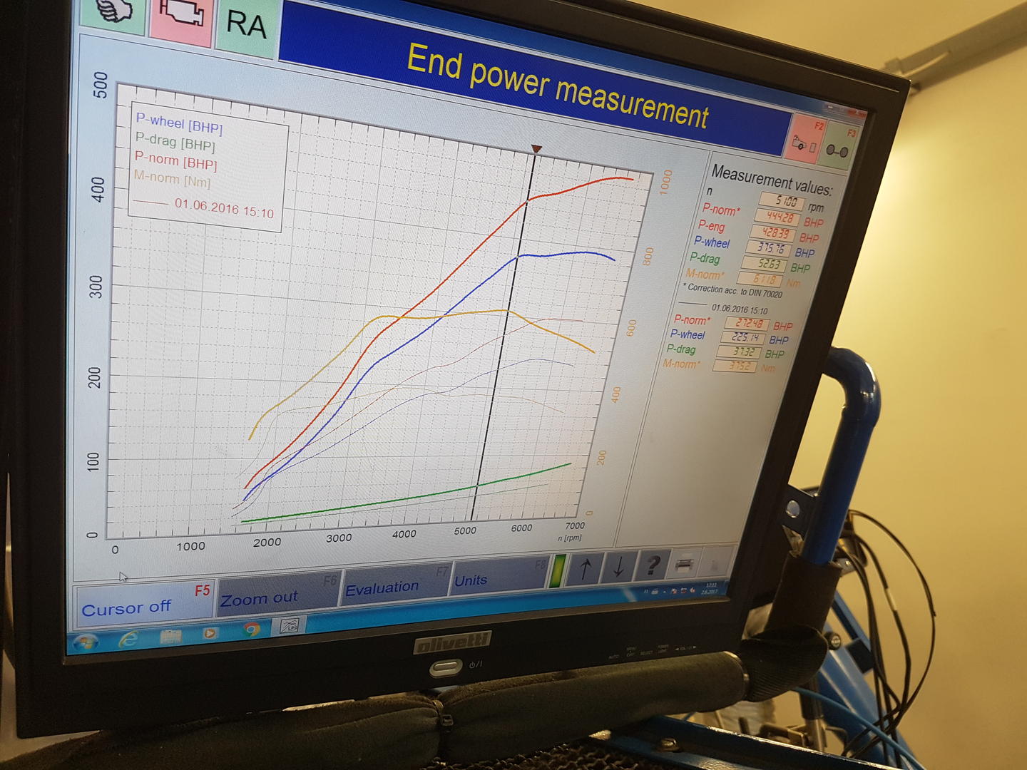

                                          Nyt viimekertaisen penkitys kerran jälkeen Vatasen Samilla näyttäisi siltä että tällä kokoonpanolla ahtimen pakopesä on käymässä ahtaaksi. (HX 52 #16 pesä) Todettiin ettei tehoa ole kovin herkästi tulossa 6-7k rpm alueella sillä pakopaine lisääntyy ja imulämmöt oli pahimmillaan 65°C.
                                          Vääntömomenttia olisi tarjolla hurjasti jos sitä uskaltaisi laskea ulos. 3000rpm kohdalla on paineen pyyntöä laskettu ja sytytys ennakkoa vähennetty reilusti, sillä +1000nm voi olla koneelle ehkä liikaa.
                                          Tämän hetkinen turvallisen tuntuinen penkitystulos on 662hp ja 738nm vääntöä 1.0 bar ahtopaineella. Ahdin käy työskentelemään ihan mukavasti 2600rpm kohdalla jolloin pyörätehoa on käytössä vähän reilu 200hp.
                                          Nähtävästi olisi vaihdettava isompi lietso tai vaihdettava turbon koteloihin isommat potkurit ja vähän paremmin toimiva välijäähy. Nykyinen välijäähdytin on 2kpl audi 200 10v turbo original kennoja ja hitsattu ne peräjälkeen toisiinsa kiinni. Kompressorin ja imusarjan välinen paine-ero on mitattu rajoittajalla olevan 0.4bar. Ahtovuodon mahdollisuutta ei vielä ole poissuljettu.

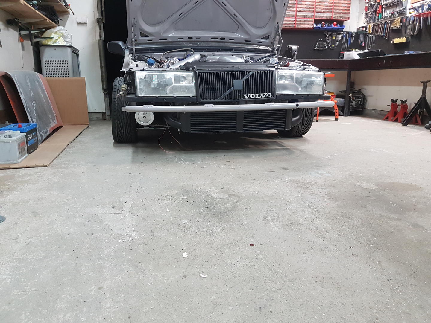

                                              Puhdas välijäähyongelmahan tuo tällä hetkellä on. Ei mahda 52-kokoluokan potkuri vielä olla niin huonolla hyötysuhteella tuossa tehossa, että sitä kautta tulisi mahdottomasti lämpöä.
                                              Et varmaan oikeasti yllättynyt, että 2 sarjaan(?) kytkettyä 160-heppaisen kasariaudin välijäähdytintä ei olekaan se paras vaihtoehto.
                                                Välijäähdyttimen valintaan sen verran että alunperin 200:n vakiojäähyssä on lähdöt samassa päädyssä ja ilma käy heittämässä lenkin välijäähyn toisessa päädyssä. Tästä on pohdittu sitä, että kun alunperin cooleri on 2.2l moottorille suunniteltu ja koko kennon pinta-ala otetaan käyttöön, riittää se johonkin asti 4.2l moottorille.
                                                Kyllähän se on ollut tiedossa että jossain vaiheessa välijäähdytin jää pieneksi, mutta aikaisempina kesinä rata-ajossa 0.6bar paineella ja 560hp teholla imulämmöt olivat maksimissaan 30°C. Eli en ihan huonoina kennoina noitakaan pitäisi.
                                                Ahtovuoto pitää vielä eliminoida pois kun vakio abz koneen kaasuläppän kiinnityskaulus on hankalan muotoinen ja siihen ei kunnolla saa silikoniletkua puristumaan kiinni. Penkissä kyseinen liitos petti kerran ja letku irtosi siitä.
                                                Mutta niinkuin Porkkis jo tuossa viittasi, on välijäähyn virtauskapasiteetti jo äärirajoilla tässä kokoonpanossa. Lääkkeeksi on tarkoitus investoida joko setrabin tai garretin kenno.
                                                200 välijäähyjä on käytetty, koska niitä on ollut hyllyssä monta.

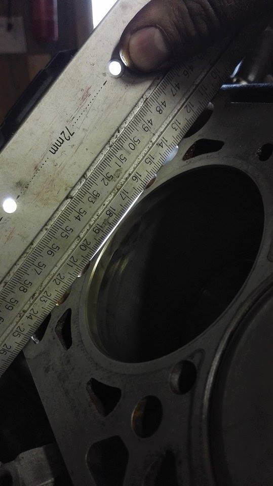

                                                  Löytyisikö täältä tietoa V8 kiertokangen pulttien mitoista? Sen verran selvitetty jo, että 3,7 koneessa on M8x50mm pultit, nousu ei tiedossa. Vastaavilla mitoilla pultteja löytyy myös TDI koneista.
                                                  Mutta onko 4,2 32v koneessa eri pultit? Myös 4,2 40v pulttien mitat kiinnostaa.
                                                    Oletko vertaillut ETKAsta? https://7zap.com/en/catalog/cars/Audi/brand/3/0
                                                      Etkasta ei löydy kyseiselle pultille kuin varaosanro. Mittoja ei jostain syystä ole ilmoitettu.
                                                      Viimeksi muokannut 200tq; 10.11.2020, 01:17. Perustelu: Perhanan automaattinen tekstinsyöttö ?
                                                        ECS ilmoittaa varaosanumerolle 078105425F käyttökohteeksi 30V ja 40V koneet. Pitäisin ihmeenä, jos olisivat joka koneeseen eri pultit laittaneet. ETKAssa erikoinen merkintä M8,5X1X50.
                                                        https://www.ecstuning.com/b-genuine-...ch/078105425f/
                                                        32V osanumerolla 077 105 425 B. Kokoa ei nyt tähän lähtöön ole, sen joutuu googlaaan joku muu.
                                                          40v A6/A8 koneissa on eri kokoinen veivin alasilmä kuin S6/S8 koneissa. Sitä en nyt ulkoa osaa sanoa vaikuttaako se mitään veivin pultin mittaan.
                                                            Juu juuri tuon 32V koneen pultteja 077 105 425 B on googlattu mittoja tuloksetta päivätolkulla. Tuolla numerolla sai Etkasta viitteitä että mahdollisesti RS6 ja 3,3tdi pultit olisi samat. Jos jollain olisi tuommoinen kone osina, niin olisin mitoista kiitollinen.
