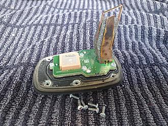

                                                  Alla kuva vanhasta antennista, hiukan on tuolla kosteus päässyt häiritsemään:

                                                      Itsellä oli tämä sama vika - 15 A6 ssa, eli näytti sijainnin kartalla väärin, mutta ei edes aina.
                                                      Joskus auto kulki kartalla satametriä väärässä paikassa ja joskus 200km väärässä paikassa. Marmorilta uusi haineväantenni, farmarissa riitti kun raotteli takakontista kattoverhoiluja edestä.
                                                      Vanha antenni ei näyttäny pahalta mutta oli siellä hapettumia näkyvissä ja se kuparin värisen evän toinen kiinnikejalka ei ollu kiinni, liekkö se vaikuttanut sitten mihinkään en tiedä.
                                                      Nyt uudella antennilla toimii sijainti hienosti kuten pitääkin.

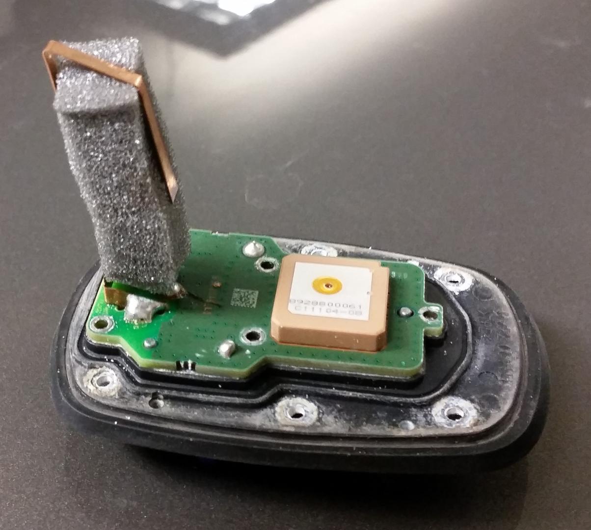

                                                        Otsikon viat luettu ja paikannettu. On vaan törky hintasia tuo gps anteni uutena ja samoin kaistavahdin kamera.
                                                        Gps anteni on päälisin puolin hyvän näköinen. Ajattelin pystyisikö sitä avamaan ja katsoa esim. juotokset läpi vai onko niissä yleensä joku komponenti vika? Onko tietoa mistä saisi osanumerot kaivettua, kun marmorilta viitsi kysellä? Tai sattuisiko jollakin olemaan tällaisia jäännyt nurkkiin?

                                                              Hapan mikä hapan, mutta voihan sitä yrittää puhdistaa. Vaarana että lakkaukset piirilevyltä lähtee ja sitten se kuitenkin vuotaa GPS taajuksilla. Tuossa neliskanttisessa klöntissäkään (=gps antenni) ei mielestäni ole aktiivisia komponentteja jotka voisi hajota. Juotokset, ylivuoto maihin, impedanssi jne. on se ongelma.
                                                              Omassani (MY12 C7) happani Eberin antenni (se kupariliuskaviritys) miksi vaihdoin uuteen, navia ei tuossa ole ollenkaan.
                                                              Kotelo on kiinni itseporautuvilla tjsp. ruuveilla, josta syystä alkuperäisen väristä kuorta ei enää saa paikalleen kun ruuvitornit murtuu. Siis maalarille asiaa.
