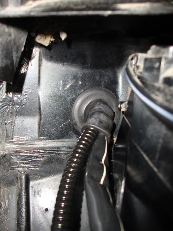

                      Noh yritin sitten just tosta alemmasta isosta reijästä sitä työntää. Eihän se siitä mennyt. ja nyt tietokoneelta huomasin et siit ylemmästähän se olis pitäny laittaa. Perkl vähän kyllä nyt V*******. Onko kukaan sitä tuosta laittanut ja onko hyviä neuvoja ja kikkoja miten se menisi kuvuttomimmin. Kiitos

                        Läpiviennin löytäminen sisätilan lämmittimelle olikin vaikeampi urakka. Vein johdon lopulta kuskin jalkotilaan konehuoneen releboxin kyljestä, josta näki suoraan sisälle. Pienellä jatkoroikalla pistoke vielä repsikan jalkotilaan.
                          Noniin tänään sitten viisaampana laitoin piuhaa ja oikeesta reijästä. Faijalta menas toivo mennä ja sano et vie audille huoltoon ja maksa se 200-300€ kun ne äheltää sen sinne. Noh muutaman ärräpään jälkeen ja parin suuntaa antavan niin kyllähän se sinne oikeessa kulmassa meni. Mutta ei oo kyllä yhen miehen homma. Sisätilat olisi bonusta tuohon hommaan mutta itse tuolla ulkona -10 asteen pakkasella laitoin. Kiitoksia SR hyvistä ohjeista.

                            Eli äsken purin tuon ison läpiviennin näkyville ja kokeilin saada paksuhkoa sähkökaapelia läpi. Sain sitä uppoamaan sinne puolisen metriä, mutta konehuoneen puolella sitä ei näkynyt missään. Kokeilin sitten tuollaisella lasikuituisella sähkömiehen vetojousella, jota sinne upposi loppujen lopuksi toista metriä ja tuli hienosti läpi koriaisan etupäästä. :)
                            Edit: Vedin piuhan sitten läpiviennistä joka on ilmastoinnin pömpelin vieressä aivan oikealla yläreunassa konehuoneesta katsottuna. Tulee sisäpuolelle hanskalokeron yläpuolelta. Jotta läpiviennin näkee auton sisältä pitää siis irrottaa hanskalokero ja pari pätkää ilmakanavaa. Ilmakanavan osa, joka tulee oikeanpuoleiseen suulakkeeseen kiinni, on kiinni pultilla ja jousivirityksellä. Jousiviritys saattaa olla hieman hankala kiinnittää yläpäästään jos se irtoaa. (Auto A6 2.5tdi C4 vm.97, ilmastoinnilla varustettu)
