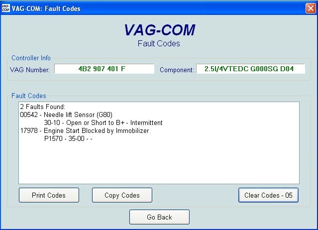

                                                      Yritin parittaa tuon 059130106E-pumpun immo3 Audiin 059130106L tilalle.
                                                      Click image for larger version  Name:	271120229236.jpg Views:	0 Size:	132,1 Kt ID:	1949921
                                                      Kun kytkin liittimen pumppuun, niin luin ensimmäisenä moottorin vikakoodit
                                                      Koodi:
                                                      Control Module Part Number: 4B2 907 401 F
                                                      Component and/or Version: 2.5l/4VTEDC G000SG D04
                                                      Software Coding: 01015
                                                      Work Shop Code: WSC 02325
                                                      Additional Info: WAUZZZ4B32N01xxxx AUZ7Z0A18xxxxx
                                                      3 Faults Found:
                                                      01318 - Control Module for Injection Pump (J399)
                                                      03-00 - No Signal
                                                      49-00 - No Communications
                                                      17978 - Engine Start Blocked by Immobilizer
                                                      P1570 - 35-00 - -

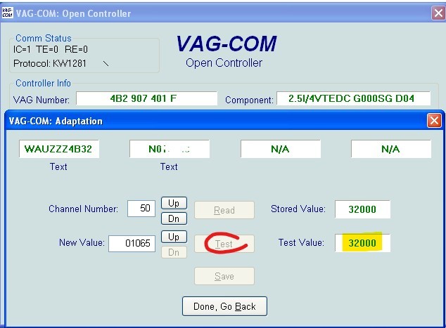

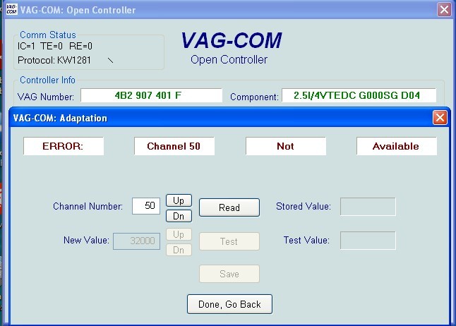

                                                      Tämä 01318 vähän ihmetyttää, kun luovuttaja-auto jäi seisomaan muutama vuosi sitten voimansiirron hajottua. Scannasin tuolloin kaikki modulit läpi ja moottorin vikakoodeja ei tullut ensimmäistäkään. Kuinkas tuon saisi paritettua jos pumppu ei edes vaivaudu vastaamaan?
                                                      Kokeilin kuitenkin koodaamista. 059130106E-pumppu pärisi koko ajan. Koodaaminen ei onnistunut - tai en vain osaa... Kun klikkasi Test, niin "Test value"-kenttään pomppasi 32000. Jännite ei ollut ulkona pakkasessa ihan ohjeen mukainen vähintään 12,5 V, mutta tuskin se siihen kaatui.

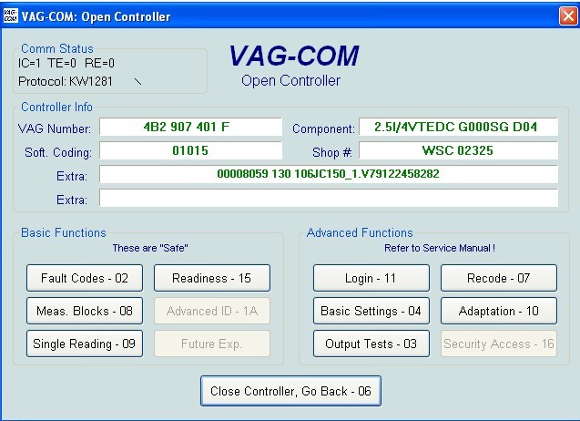

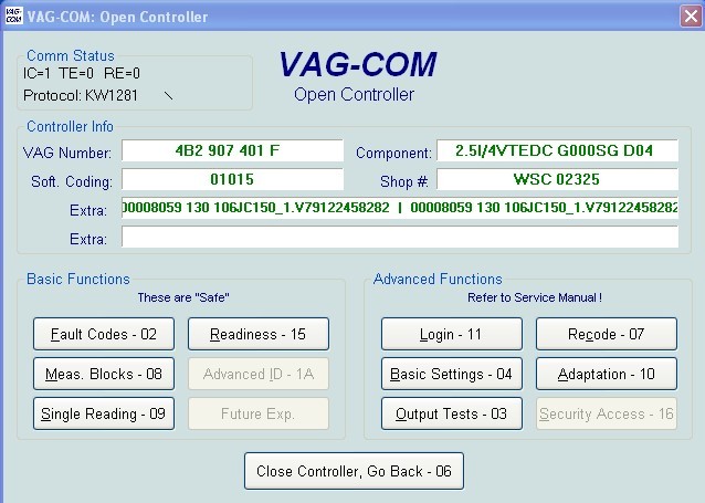

                                                          Dieselcatalogin mukaan 059130106J (Bosch 0470506030) ja 059130106L (Bosch 0470506033) on sisuskaluiltaan sama 1850 barin 2-mäntäinen pumppu. Molemmat ovat Immo3-autosta.
                                                          Kun kytkin J-pumpun L-pumpun tilalle, niin Engine näyttää pumpun tiedot Extra-kentässä vastaavasti kuin L-mallin pumpulle.
                                                          Click image for larger version  Name:	Engine_VP44_J.jpg Views:	0 Size:	69,0 Kt ID:	1950211 Click image for larger version  Name:	Moottori_L_Näyttökuva 2022-11-28 063945.jpg Views:	0 Size:	78,9 Kt ID:	1950212

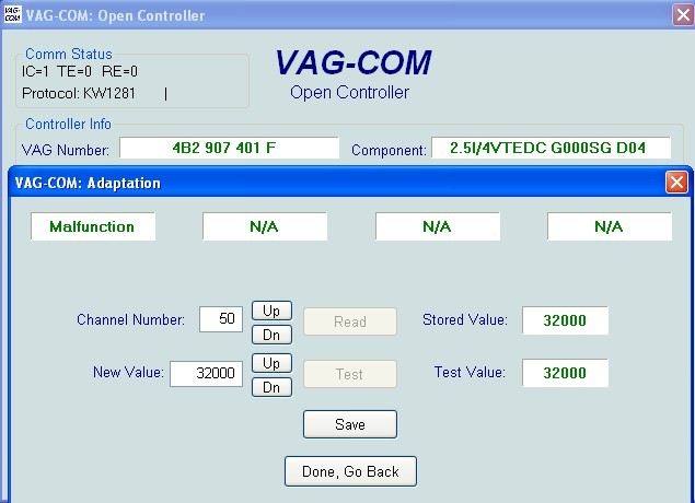

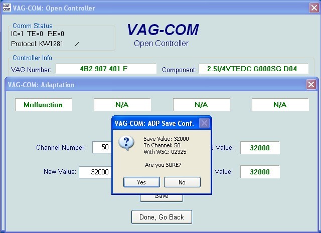

                                                          Paritus ei onnistu. Test-nappia painaessa tulee yläkenttiin Malfunction. Antaa saveta arvon, mutta moottorin vikakoodeihin jää pysyvänä 17978 Engine Start Blocked by Immobilizer.
                                                          Click image for larger version  Name:	Engine_VP44_J_Adaptation_50_Test_Malfunction.jpg Views:	0 Size:	51,5 Kt ID:	1950213 Click image for larger version  Name:	Engine_VP44_J_Adaptation_50_Test_Malfunction_Save.jpg Views:	0 Size:	54,8 Kt ID:	1950214 Click image for larger version  Name:	Engine_VP44_J_Adaptation_50_Test_Malfunction_Save_Done.jpg Views:	0 Size:	53,5 Kt ID:	1950215 Click image for larger version  Name:	Engine_VP44_J_Fault.jpg Views:	0 Size:	47,8 Kt ID:	1950216
                                                          Minulla oli käytössä ikivanha VAG-COM 311.2-N, mutta ei kai sen pitäisi sillä parittua. En uskaltanut kokeilla parittaa alkuperäistä pumppua uudelleen...

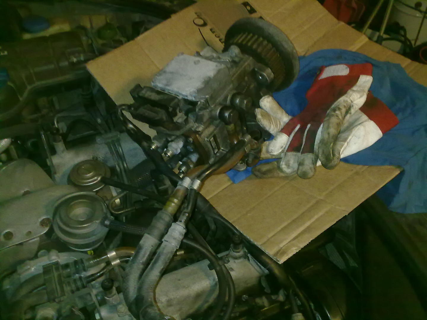

                                                          Taitaa jäädä ainoaksi vaihtoehdoksi swapata L-pumpun aivot J-mallin kuoriin vaikka täällä väitetäänkin, että toisin päin J -> L paritus onnistuisi. Tuolla kyllä väitetään että immon poisto eepromista olisi myös riittävä toimenpide. Jossain minullakin pitäisi olla Vag K+can commander 3.6, mutta on tainnut jäädä jollekin pitkäaikaislainaan.
                                                          EDIT: Löysin 3.6 kaapelin, mutta CD on fyysisesti vaurioitunut. Hyvästä jemmasta löysin myös V1.4 ja sillä koodasin ECUsta immon pois. Se jälkeen Enginen Extrassa ei näkynyt kuin VIN ja ImmoID. Vikakoodiakaan ei näkynyt. Kun menin pumpun paritukseen, niin ylärivillä ei enää lukenutkaan Malfunction. Saatoin saada pumpun paritettua. Sen näkee kun laittaa joskus immon takaisin päälle.

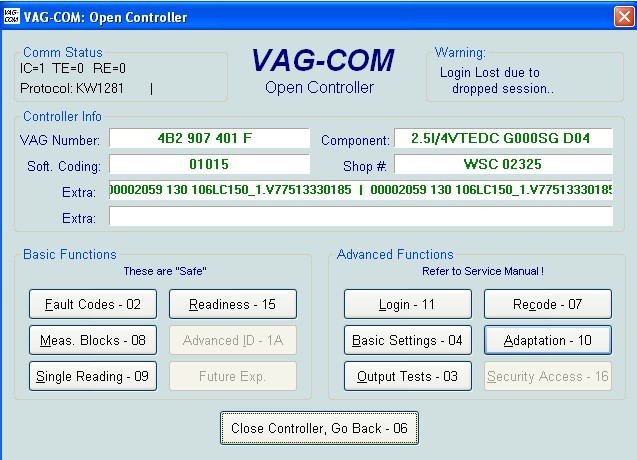

                                                          Alkaakohan mittaristossa vilkkua ajoneston valo, kun auton käynnistää uudella pumpulla? Tällä videolla noin kävi, mutta johtuikohan siitä, ettei meisselissä ollut ajoneston sirua?
                                                          EDIT2: Käy ja kukkuu tuolla J-pumpulla. Pitää vielä kokeilla koodata ajonesto takaisin ja katsoa mitä tapahtuu.
                                                          Kun immo on koodattuna offiin, niin moottorin extra näyttää J-pumpulla tältä eli varaosanumero, firmis ja sarjanumero:
