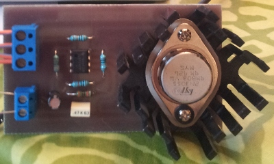

        Kysytäänpäs nyt tässä topicissa, että onko Vemsillä mahdollista toteuttaa AEB:n kaasuläpän sähköistä tyhjäkäynnin ohjausta? Sain servon kyllä reagoimaan, mutta mitenkään järkevästi se ei tuntunut tottelevan. Pitkällisen googletuksen tuloksena oli paljon keskustelua aiheesta, mutta ei yhtäkään ratkaisua. Olisiko sittenkin vain helpompi asentaa erillinen lisäilmaluisti?
        Tuohon pitäisi tehdä ohjauspulikka, pwm -> vdc, luonnollisesti lineaarinen 0% duty cycle -> 0V, 100% duty cycle -> 12V. Virtaa tuo ottaa ampeerin luokkaa. Seurantanopeuden olisi hyvä varmaan olla luokkaa 2Hz/30% muutos pulssinleveydessä. Itsellä sama ongelma, ratkaisu työn alla. Ensimmäiseksi testaan ihan perinteistä LC-alipäästösuodinta, se ei tee ihan täydellisen nättiä, mutta olisi ainakin helppo. Jos ei se toimi niin pitää tehdä hiukan monimutkaisempi.

          Mielenkiintoista, että joku painii sittenkin saman ongelman kanssa. Oletko huomannut näitä videoita? [ame]http://www.youtube.com/watch?v=0-kk-DFVXZg[/ame]
          Systeemi on toteutettu tällä pulikalla: http://www.pololu.com/catalog/product/1392 mutta alkaa tuon konffiminen mennä ainakin oman osaamiseni rajamaille. Ongelmana on myöskin itsellä tuon limp-moden ohittaminen, sillä nythän kaasuläppä ei sulkeudu täysin. Millaisella kytkennällä siitä pääsee eroon vai onko mekaaninen poisto helpoin?
            Kappas, tuollainenkin. Vaan mielestäni tässä kohtaa tuo on aivan liian overkilliä, ottaen huomioon tämän ongelmakentän - ei tässä tarvita usb:ta, tai takaisinkytkentää tms, varsin yksinkertainen kytkentä riittää. Hahmottelin tuossa kytkiksen, johon tuli huimat kolme komponenttia, eli RC-alipäästösuodin, sekä yksikkövahvistin. Ajattelin että käyttäisin kytkennässä OPA548-operaatiovahvistinta, joka pystyy antamaan ulos 3A rail-to-rail, eli riittää varmasti AEB:n kaasuläpän liikuttamiseen. Simuloin spicella kytkentää, ja speksit kyllä näyttäisi tähän riittävän hyvin, 50% duty cyclen muutokselle seurantanopeus olisi 200ms:n luokkaa, jos tavoitteeksi riittää 90%:n muutos niin seurantanopeus < 100ms. Käyn hakemassa komponentteja ja testailen.

              Kerro ihmeessä lisää kytkennästä, kun saat testailtua. Sekä millä lähdöllä ohjaat pulikkaa Vemsistä?
                #37
                Jep, laitan infoa kun saan protoiltua kytkentää. Menee ensi viikolle tosin koska paikallisessa elektroniikkaliikkeessä ei ollut mitään teho-opareita hyllyssä, ja haluan pitää kytkennän mahdollisimman yksinkertaisena. Ohjaukseen sopii ihan normi tyhjäkäyntisolenoidille kelpaava pwm, itselläni on Vi-Pec Vemsin sijaan, mutta eiköhän nuo samalla tavalla ohjaa.
                • #38
                  Tulipas tuossa mieleen sellainenkin ajatus, kun ainakin Vemsissä pitää asettaa kaasuläpän asento alle 1%, jolloin tyhjäkäynnin ohjaus on käytössä, ja servo nyt aukaisee läppää varmaan 10%, niin johtaako tuo loputtomaan kierteeseen? Heti kun läppä aukeaa yli 1% niin ecu lopettaa ohjaamisen -> läppä kiinni.

                    Matti, onko asian suhteen tapahtunut kehitystä?
                      #40
                      Alkuperäinen kirjoittaja ilyx Näytä viesti
                      Sain komponentit haettua vasta eilen, hyvä yrityksenä olisi viikonloppuna kasata proto.

                        Näyttääkö sun kytkentäs tältä?
                        Jos näyttää, niin viitsitkö kertoa millä vastuksen ja konkan arvoilla hahmottelit tuota?
                          #42
                          Ei ole ihan tuollainen, omassa kytkennässä on toisen asteen rc-alipäästösuodin, sekä teho-operaatiovahvistin bufferina (ei-invertoiva). Laitan vaikka huomenna skeemaa tulemaan, enhän mie vieläkään ole kerennyt sitä protoa kasaamaan kun ziljoona muuta hommaa kaatuu päälle koko ajan...
                            #43
                            Äh, reissun päälle menossa, eikä pääsyä koneella jossa on skeemat. Mutta kytkentä on siis periaatteessa vastaava kuin mitä täältä löytyy: http://www.diolan.com/articles/dac.html, ja sieltä tuo toinen kuva, jossa siis rc-alipäästö ja operaatiovahvistin. Sillä erolla tosin, että omassa kytkennässä on vielä toinen rc-aste, tuota kuvassa olevaa R2:sta ei ole lainkaan, ja lisäksi tulossa on 10k ylösvetovastus, koska ecun ohjaus maadottaa solenoidia. Pahus kun en muista ulkoa noita komponenttien arvoja, mutta ensimmäisen asteen arvot olivat luokkaa 10k/10uF, ja toisella sitten sitten pienemmät...

                                Matti, voitko jossain vaiheessa heittää tarkat speksit tosta kytkennästäs, niin pääsisin itse testaamaan tota. Alkaa katsastus lähestyä pikkuhiljaa ja olisi kiva saada tyhjäkäynti pelittään.
                                Ja mitä tarkoitat ylösvetovastuksella? Mikään sähköinsinööri kun en itse ole.

                                  Liitteenä LTSpicesta exportattu skeema, noista signaaligeneraattoreista (V1, V2) ei tarvitse välittää, ne on vain simulointia varten. Operaatiovahvistimen on syytä olla mallia teho-, jotta jaksaa tuupata sen vähintään ampeerin verran.
                                  Tänään olisi vihdoinkin tarkoitus kasata verolevylle ensimminen proto, nyt kun laitoin ilmastoinnin kasaan niin alkoi häiritsemään vasta merkitsevästi tuo tyhjäkäynti..

                                          mle, ootko päässyt jo testaamaan? Voisko ton opa548:n tilalla käyttää jotain muuta vastaavaa, kun ei tuntunut Partcon valikoimasta löytyvän tota?
                                            #51
                                            ilyx, joo, pääsin. Jotain kuraa tuossa on, ei se nyt ihan toimi niin kuin pitäisi. Pitäisi jostain purkaa tuollainen läppärunko pöydälle notta voisi kunnolla kahtoa sen ohjaus kuntoon. Eli homma jatkuu.
                                            Edittiä: Uusi versio suunniteltu, simuloitu, ja huomenna toivottavasti kasattu. Tämä vois olla jopa toimivampi.

                                              Noniin, nyt olisi uusi, täysin uudestaan suunniteltu versio. Tässä versiossa on oparibufferi komparaattorina tulossa, 2-asteen alipäästösuodin, bufferi, ja tehotransistori ohjaamassa kaasuläpän DC-moottoria. ViPECin perässä toimii juuri niinkuin pitääkin. Asetuksissa 200Hz pwm. Muilla ohjaustaajuuksilla pitää alipäästöä säätää. Tuohon pitää vielä kotelointi tehdä ympärille, niin voin nakata autoon lopullisesti kiinni. Liitteenä kuva ohjaimesta, pahoitteluni huonosta kuvanlaadusta.
                                              • #53
                                                Pahus, juuri kun ehdin asentaa ulkoisen lisäilmaluistin :) Mutta hienoa että sait pelittämään! Jos viitsit heittää kaavion tuostakin, niin ihan mielenkiinnosta voisi kokeilla, että kummalla toimii paremmin.

                                                    Alkoi tämä taas kiinnostamaan kun käytetty iacv kyrvähti parin viikon käytön jälkeen.
                                                    Olisko mle mahdollista saada tota skeemaa, jos nyt kerta pelittää kunnolla?

                                                      Kyllä sen voi saaha, ja piirilevykuvatkin, ja itseasiassa piirilevyjäkin, ja vaikka valmiiksi kasattunakin :) Ohjain tuntuu toimivan ihan ok, vaan ecun säädöt on vähän vielä hakusessa kun tuo tahtoo tuo pid-säätö vähän olla herkkä eri vahvistuksille jne.
