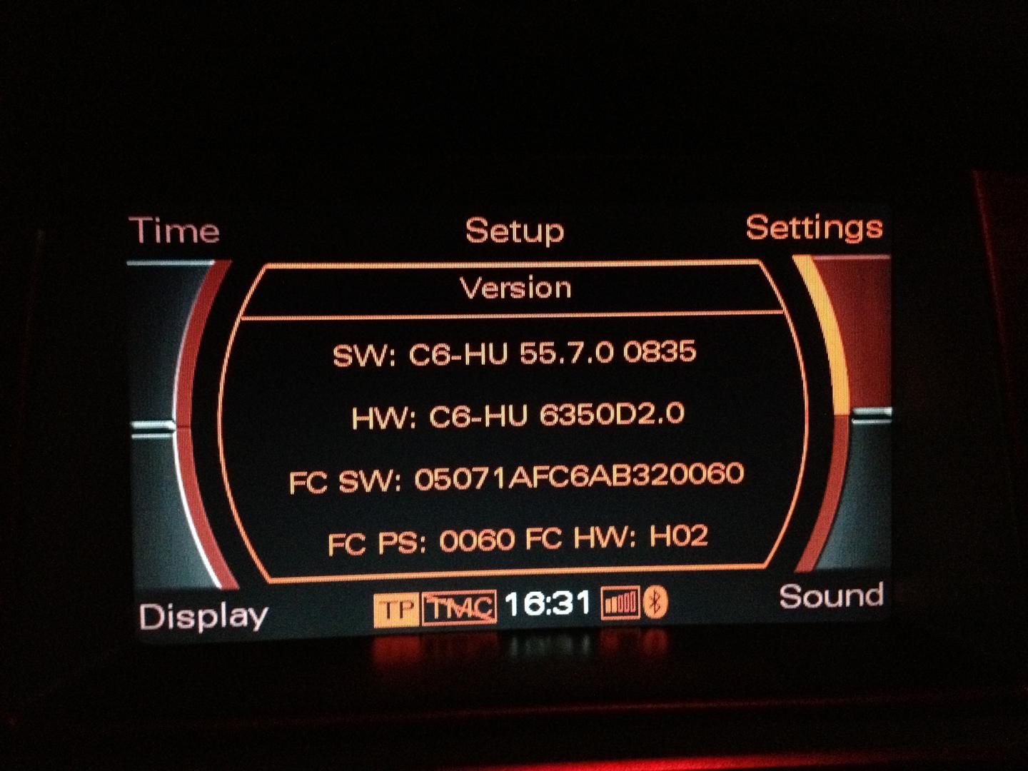

                                                        • Miten tuota MMI Highissä olevaa ohjelmistoversio-tietoa tulisi tulkita?
                                                          Missä siinä on mainittu softaversion nro?
                                                          Monessakin keskustelussa mainitaan versio 5570, mutta en sitten omastani löydä sellaista lähimainkaan;)
                                                          Mm. akun varaus-näyttöä ei ole eli voinko olettaa että valmistusvuoden 2007 jälkeen siihen on tehty joku päivitys?
                                                          • http://www.audiclub.fi/audifinns/att...1&d=1322415430
                                                            Auttaako tuo?
