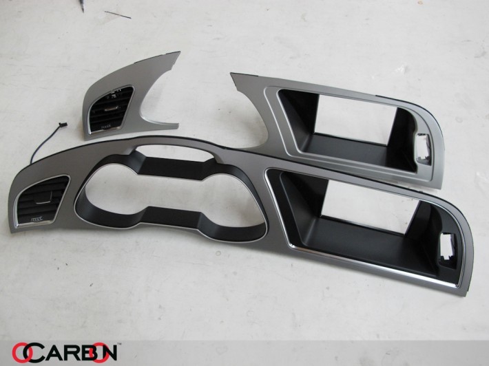

      Joo oli ehkä hieman huonosti ilmaistu tämä kysymys, mutta tarkoitin tosiaan tuon mittaristoa ympäröivän paneelin/paneelien vaihtoa. Itse mittariston vaihtoa en ajatellut... Tuossa mietin siis, että sopiiko faceliftin kehys pre-faceliftiin heittämällä vai pitääkö tehdä muita muutoksia?
        Aaa.. ok, nyt ymmärsin. B8.5:ssä tuo kojelaudan paneeli on yhdessä osassa ja sisältää myös mittariston uloimman kehyksen. Ko. kehyksen saa B8-mittaristosta helposti irti ja olen 99 % varma (en kuitenkaan laita päätäni pantiksi), että B8.5 isompi paneeli napsahtaa siihen päälle nätisti. Ao. kuvassa ylempänä B8 ja alempana B8.5 osat.
        Mutta kannattaa tiedostaa, että esim. MMI-näytön kehyksen aukon koko määräytyy MMI-version mukaan: MMI 3G+/high -> isompi näyttö -> isompi aukko näytön kehyksessä. Ero ei ole suuren suuri, mutta jos perus-3G-näytön päälle laittaa isommalla aukolla varustetun kehyksen, niin kyllä se harmittaa, kun näytön reunat näkyvät. Eli tuolta osin kannattaa ennen osan/osien tilaamista varmistua osanumeroista ja PR-koodeista ja siitä, että luovuttaja-autossa on sama MMI-näyttö.

        PS. Annan lisävinkin: jos päädyt hommaan, niin ole varovainen sen vasemmalla olevan ilmastoinnin räppänän/ritilän irroittamisen kanssa. Sehän irtoaa ihan vetämällä, mutta on erittäin kettumainen homma saada se räppänä takaisin kasaan, jos ritilät irtoavat vivustosta. BTDT.
