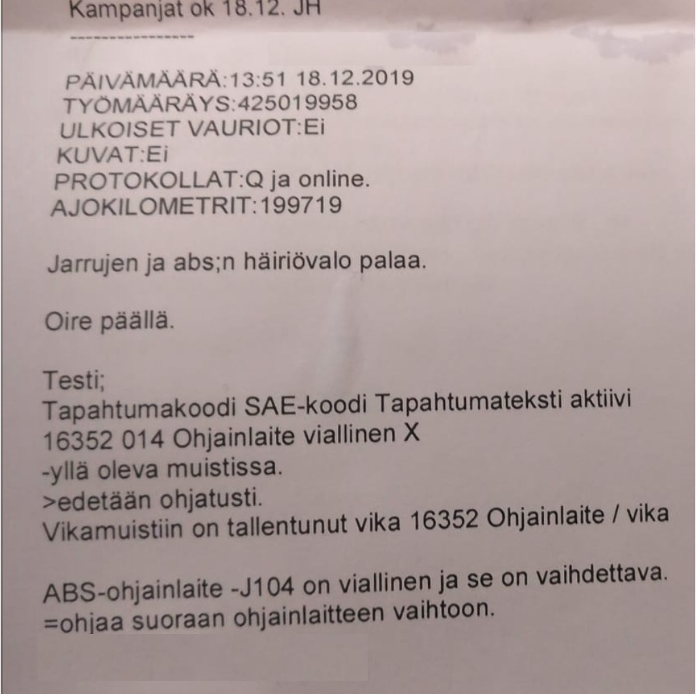

                      • Audi A3, 1.9TDI, 2009 ABS ohjainlaite, vikakoodi 16352
                        Autosta meni ABS yksikkö, käynnistettäessä kolme piippausta, luistoneston merkkivalo ja jarrujen punainen(!) merkkivalo palaa.
                        Laitoin Audi huollon dignoositiedot oheisen liitteeseen.
                        Siellä sanottiin että yksiköitä on korjailtu mutta he vaihtavat ainoastaan koko osan ja
                        hinta-arvio oli, osa+työt tyyliin 1800€.Tuntuu tosi suolaiselta suhteessa auton ikään.
                        Osaako joku arvioida vikakoodin perusteella onko kyseessä sellainen vika joka olisi korjattavissa kohtuudella?
                        Olisiko mahdollisesti "heikot" langat boxin sisässä?
                        Jos menisi korjauksella, niin mistä työtä kannattaisi kysellä?
                        (osa on niin ahtaassa paikassa että purkutöihin joutuu ennenkuin siihen pääsee edes käsiksi)

                          • -09 A3 ja Golf kuuluu kamppanjan piiriin, jossa on päivitetty softa ohjainlaitteeseen. Softalla ei kuitenkaan korjata rautavikaa vaan siirretään sitä hieman, joten näitä on nyt ruennut hajoamaan ihan urakalla. Tänävuonna on moni saanut vielä työtakuuseen noita -09 ohjaimia uusittua, kun päivityksestä on alle 2 vuotta.
                            Nämä eivät ole Boschin ohjaimia, joten niissä ei ole sitä samaa langankatkeamistyyppivikaa.
                            vikakoodi voi olla yllä mainittu 16352 (ilmeisesti yleismallin lukijalla luettu) tai:
                            01130 - ABS Operation 008 - Implausible Signal
                            ja tuossa lisätietoa:
                            https://www.audiclub.fi/audifinns/fo...10#post1499510
