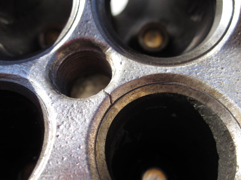

    Tuli ajankohtaiseksi ruveta aukomaan yläkertaa kun vesi tuppasi tunkeutumaan palotilaan. Nyt on kansi työpöydällä ja sitä tutkiessani muutama havainto:
    Kansipahvissa en havainnut vuotokohtaa, eli onko nämä mitenkä herkkiä halkeamaan palo/vesitilan väliltä noin niinku yleisesti?
    Kansi on ainakin halennut tulpanreijistä pakoseeteille jopa molemmille - kannattaako noille tehdä mitään/onko tehtävissä mitään?
    Kyllä noita on halki mennyt. Mikäli halkeamat pieniä/vähän niin periaatteessa osaavien käsien korjattavissa. Fiksuinta kuitenkin hankkia ehjä kansi tilalle.
      toinen mielipide .... vaikka ovat olleet halki(seeti--tulpanreikä) , en ole koskaan hitsannut niitä ja ei ole ollut tähän mennessä koskaan probleemia , "kop kop" . (n. 20 kpl 5reikäisiä moottoreita)
        Hitsaus siin vain niihin halkeamiin jotka ovat vesikanavaan asti halki. Eli koeponnistus koneistamossa.
          Eli periaatteessa tuon voisi hisata jos pieni halkeama vesitilaan, mutta noista tulppasta seettiin olevista halkeamista voisi olla piittaamatta ja jättää ne semmoisenaan? Vielä askarruttaisi hitsauksen jälkeinen kestävyys (vai onko tosiaan viisainta ettiä siinä vaiheessa jo uutta kantta)?

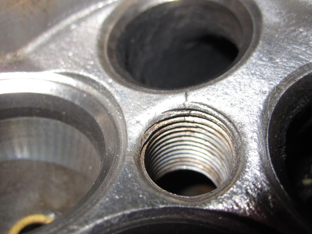

                  Pari kuvaa potilaasta / vainajasta?
                  <klik1>
                  <klik2>
                  Yksi pannu saanut lievästi vesiglykoli huuhtelua, ei pahasti mutta kumminkin.

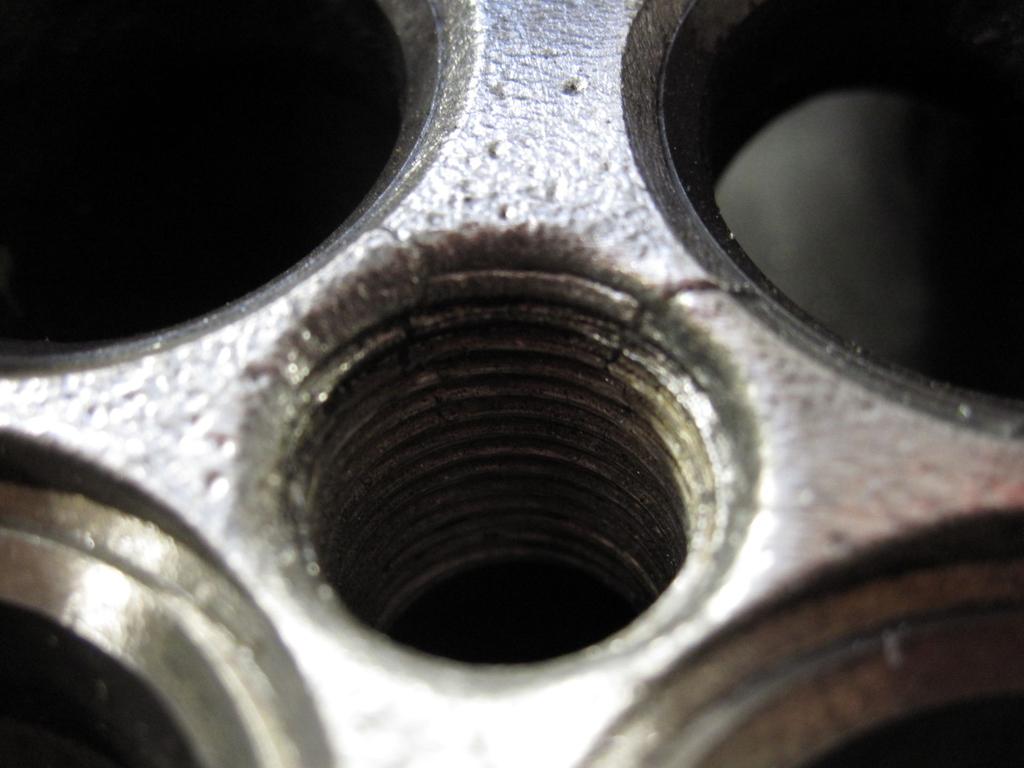

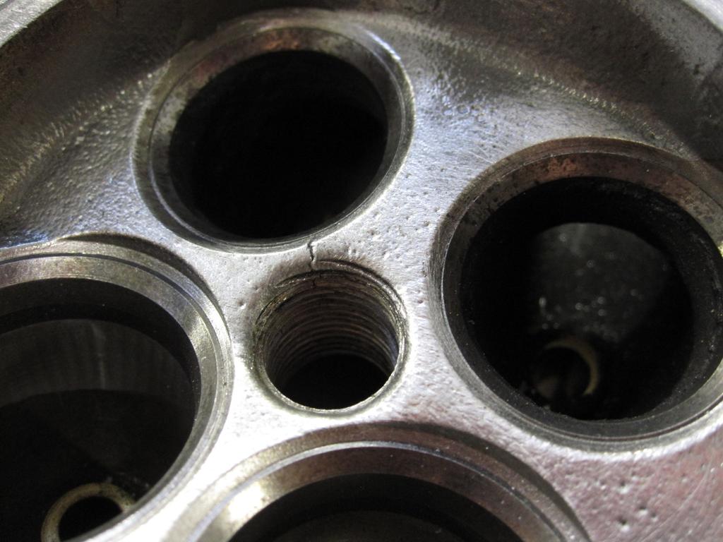

                  Olisiko nuo tulpanreikä-seettiroilot jo operoimisen tarpeessa? Toinen noista ulottuu tulpankierteen puoleenväliin.
                    Kaikkitietävä Bentley-manuaali toteaa, että tulpanreiässä tilanne on ok, jos halkeama ei ulotu kolmatta kierrettä pitemmälle. Seeti-tulpanreikä tai seeti-seeti-halkio on myös ok, kunhan 0,5 mm liuskamitta ei sovi.
                    Kuvasta en nyt varmaksi sano, mutta tuo tulpanreikä ei näytä ehkä parhaalta. Bentleystä saa sen käsityksen kuitenkin, etteivät halkeamat olisi pahoja etenemään.
                      Tulpanreiässä halkeama menee kuvan mukaan kymmenenteen kierteeseen.
                      Sitten seetikin näyttää olevan halki
                      Mites näiden hitsaukset, onko kokemusta?
                        Ns. pintahalkeamat sallittuja. Tuo näyttää jo aika risalta. Uutta kehiin, jos meinaa pelaavaa kantta saada.
                          Olen ajanut 90tkm kannella, jossa jenka tulpanreiässä koko matkan halki.
                          Tosin vain 1 halkeama ja 1 pytyssä. Nuo kuvat näyttää sen verran roisilta että laittaisin keräykseen..

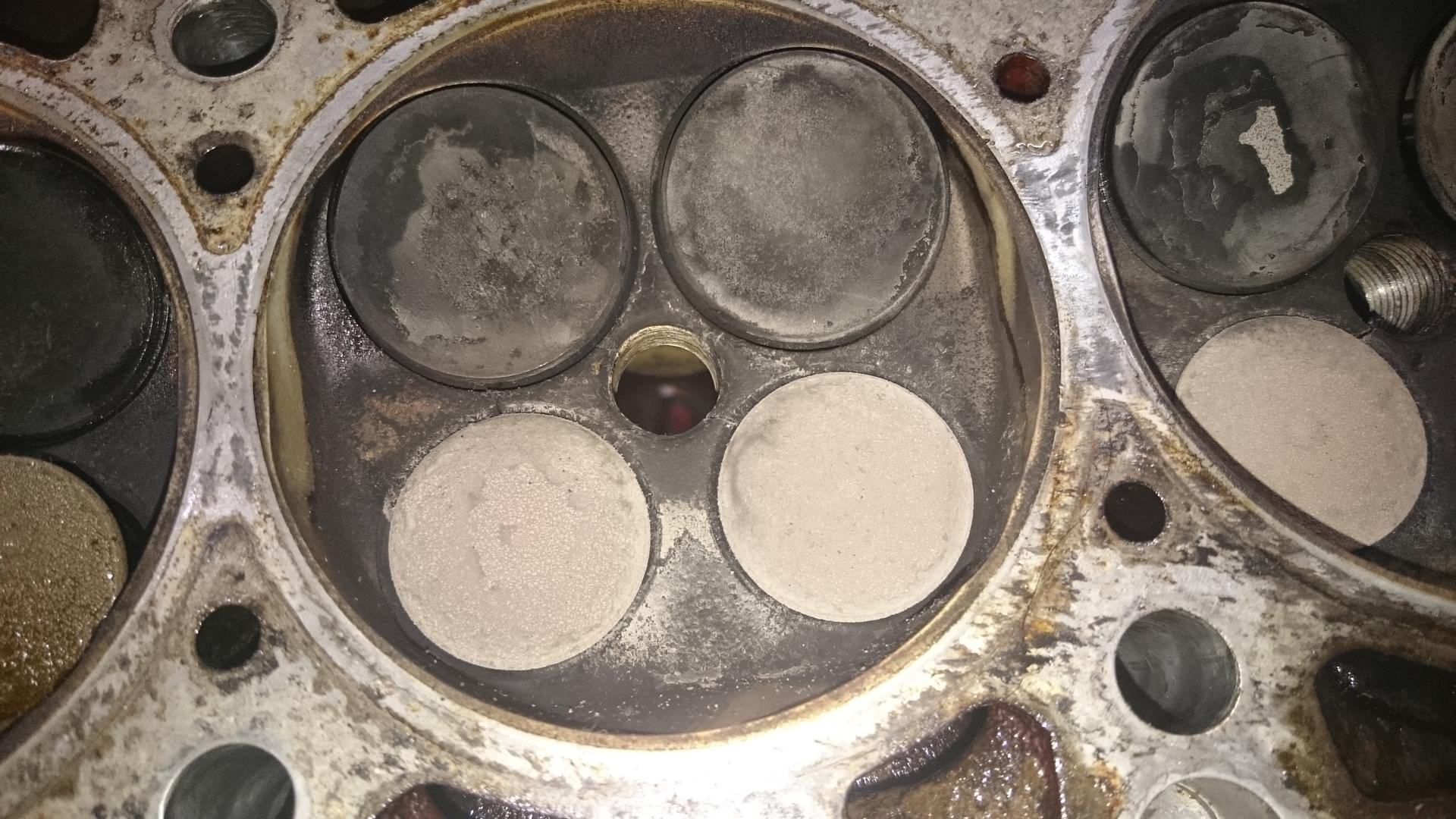

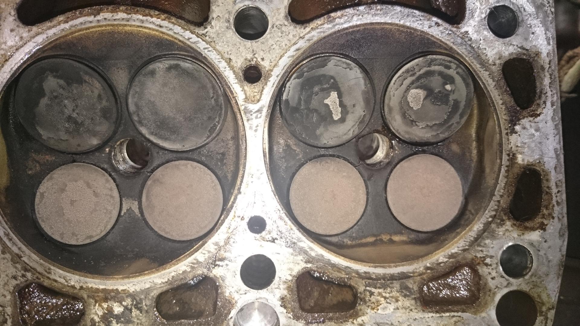

                            Kertokaapas viisaammat, mitä tekisitte tuollaiselle kannelle ? Pakoventtiileihin päin tuollaisia halkeamia. Hitsausta vai kone läjään ja ajuun =) Jos joltakin löytyy parempikuntoinen kansi, niin saa tarjota.
                            Viimeksi muokannut gecko; 28.2.2011, 16:24.
                              Kovaa ajoa vaan
                                Jos se paineet pitää, niin komppaan Teppoa.
                                  Vastaavan kaltasia halkeamia ollut myös riissel koneiden kansissa ja on kasattu sellaisenaan. Mikä tärkeintä, niin on toiminut.

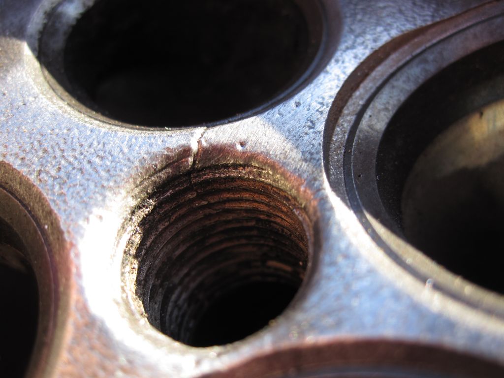

                                        Ekassa kuvassa on ylivoimaisesti pahin halkeama, kaikki on halki venalta sytytystulppaan ja pahin on 8kierrettä.
