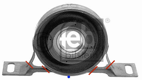

                                            Lötköön juuri vaihdoin kardaanin kannatinlaakerin. Kerrottakoon nyt tänne ketjuun huomio, että E34:n laakerista saa rakennettua helposti sopivan vaihtamalla alkuperäisestä kiinnitysraudan. Itse tosin hokasin liian myöhään, että helpoimmalla pääsee, jos ei irrota uudesta laakerista kannatinrautaa kokonaan kumin kehästä, vaan pilkkoo sitä vain hieman. Silloin Audin kannatinraudan saa hitsattua kiinni niihin kannatinraudan osiin, eikä tarvitse juurikaan hitsata itse kumin kehään, jolloin vältytään kumin irtoamiselta kehästä.
                                            Ainoastaan se kannatinrauta on hieman liian lyhyt, muuten kumi ja laakeri on suoraa käypä.
                                            Ja huomioi sitten, että alkuperäinen kannatinrauta ei ole symmetrinen, joten hitsaa sen oikein päin, ettei tarvitse jännittää takaisinlaitossa menikö se nyt nurinperin.
                                            Siinä Febin E34:n kannatinlaakerissa on kumia kiertävä kehä todella ohutta peltiä, joten jos irrottelee kannatinraudan kehästä, menee kehä solmuun. Muutenkin sen pellit ovat aika ohutta, joten varoo vääntelemästä niitä. Tuonkin itse huomasin vasta vahingon jo tapahduttua, mutta onneksi siitä saa käsillä painelemalla vielä ihan riittävän pyöreän :)
                                            Audin alkuperäinen kannatin on ihailtaa plootua. Jotain 2-3mm rautaa kehä ja kannatin. Aivan eri planeetalta kuin tuo Febin uusi kannatin.
                                            Eli aihioksi e34 518i 92- kannatinlaakeri+kumi, Febin numeron voin käydä katsomassa vielä tallista.
                                            Mesen laakeri näytti varsin vaikealta rakentaa, sillä sen kannatinrauta näytti olevan jokseenkin suoraan vulkanoitu kumiin. E34:ään saa vaihdettua kannatinraudan lähes ilman kumin irtoamista.

                                              Minä käytin vanhaa kannakerautaa hyväksi. Uudesta kannakekumista (taisi olla toi E34 osa) irrotin sen kumin kehyspeltineen. Ajatus oli kiinnittää se orkkiskannakkeraudan sisälle. Se oli kuitenkin sen verran iso, ettei ihan mahtunut alkuperäisen kannakeraudan kehän sisälle. Leikkasin orkkisraudan kehän poikki yhdestä kohtaa, hitsasin kehään katkon kohdalle pultti-mutteri-kiristimen kiinni, hiekkapuhalsin kehän sisäkehän puhtaaksi, levitin kehää aavistuksen ja liimasin uuden kumin siihen kiinni epoksilla ja kiristin paikoilleen tolla pultti-mutteri-kiristimellä.
                                              Vaikea selittää ilman kuvia, toivottavasti joku sai jonkin käsityksen asiasta.
                                                Teit ilmeisesti näin, kun eräs klubilainen joskus hienosti on arkistoinut.
                                                http://personal.inet.fi/koti/kkoski3...ardaaniremppa/
                                                Tuossa kuvassa näkyy mistä kannattaa se E34:n raudat pistää suurin piirtein poikki. Kulmarautoihin saa vapaasti hitsailla ilman pelkoa kumin palamisesta. Sinisen pallon kohtaan voi tehdä pienen heftin alkuperäiseen kannattimeen poratusta reiästä läpi tai sitten mahdollisesti vain liimata siitä kohdin, jolloin kumi ei kärsi lainkaan. Kuvasta poiketen ainakin siinä minun Febin mallissa oli myös metallikehä yhtä ohutta peltiä, kuin kulmaraudoissa. Luokkaa puisen pakkauslaatikon metallipannat. Kehä oli tuon alareunan tasaisen kannatinraudan alta valmiiksi jo halki, eli sen irrottamalla kehän voi kuoria kumin päältä pois.
                                                Kehään tehdyt hitsaukset irrottavat aina sen kumin siitä kohdin raudasta, mutta sikafleksillä saa ne pienet syntyvät irtoamiset liimattua hyväksi.
                                                Vaihtoehtoisesti voi toki hitsata sen Audin kannattimen tuohon kuvan yläreunan puolelle ja pistää vain vanhat kannattimet poikki juuresta, jos haluaa suoraan laittaa sen kannattimen puhtaasti suoraan kehään.
                                                Viimeksi muokannut jasso; 11.4.2008, 23:54.
                                                  Juuri noin sen laitoin, paitsi kannakkeen kehän katkaisin hieman eri kohdasta eli niin läheltä sitä poikkitaistukea, kuin mahdollista. Muistaakseni siihen oli joku hyvä syy ja se taisi liittyä kannakkeen paikoilleen sopimiseen. Hommasta valitettavasti jo niin monta vuotta, ettei pysty enää kovin yksityiskohtaisesti muistamaan.

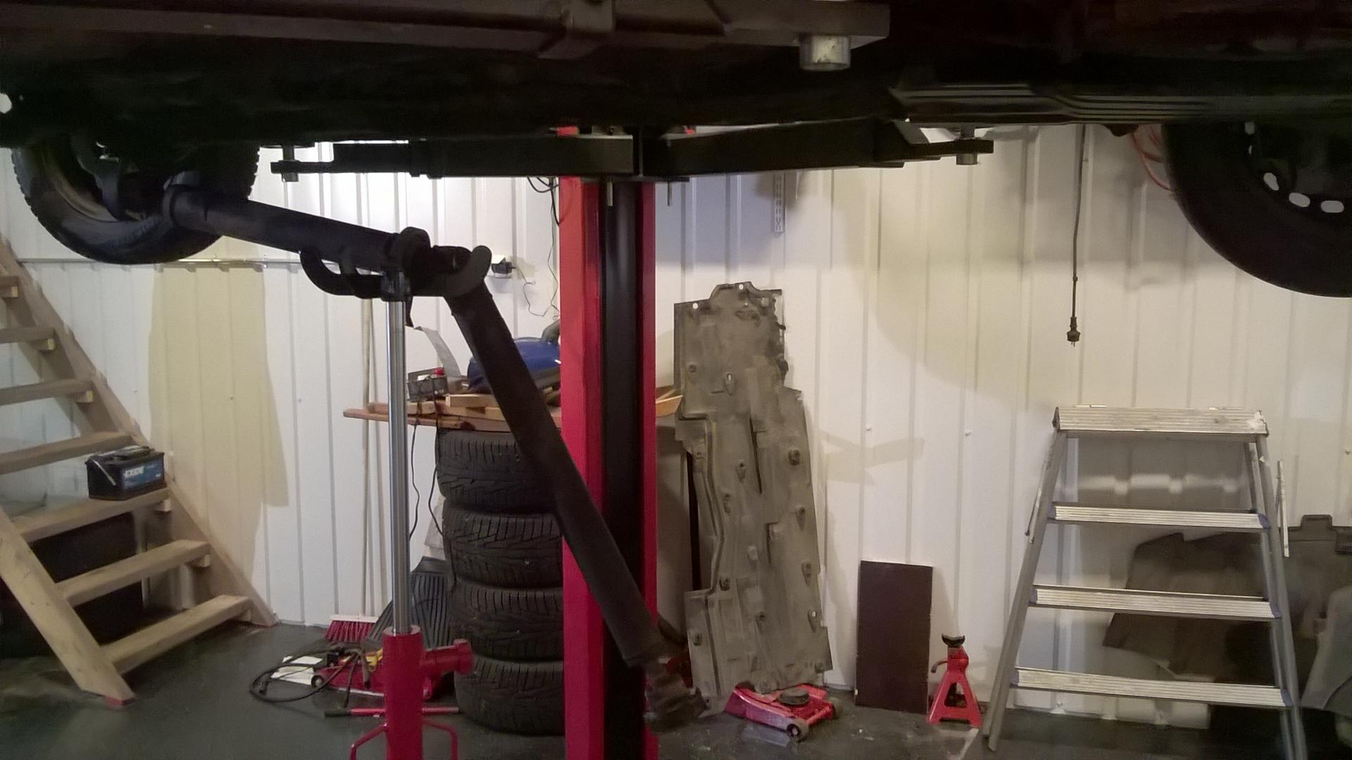

                                                            Tänään eka kertaa irroitin kardaania C4 A6:sta, ja ne pultit lähti "suht kivuttomasti". Vaikka huolellisesti naputtelin vasaralla hylsyn ensin kiinni ja sitten pyssyllä pyöräytin, niin 2kpl niitä 6mm kuusiokoloja pyörähti väljäksi. Onneksi siihen sen jälkeen kävi kuin hanska käteen M8 XZN ja matka jatkui.
                                                            Jatkui sinne asti kun irroitin tukilaakerinkin mutta kardaani ei irronnut kummankaan pään laipasta vaikka vasaralla naputtelin ja heiluttelin. Päätin lähteä kotiin koneen ääreen tutkimaan mitä internetin ihmeellinen maailma kertoo, onko siellä vielä jotain kiinni. Totesin mm. tämän ketjun luettuani että ei.
                                                            Palasin illemmalla tallille ja siinähän se keikkui nostimen nokassa valmiina poimittavaksi. Onneksi olin tuonut nostimen alle valmiiksi eikä pudotuskaan ollut kuin parikytä senttiä.
