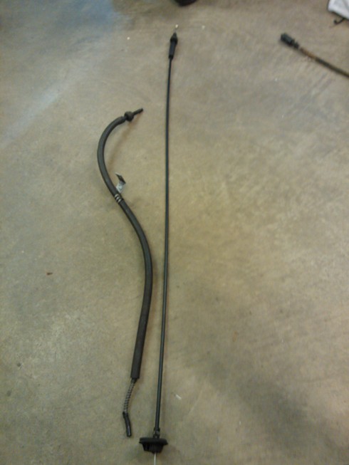

          Tuo kuvan vaijeri saattais riittää omaan rassiin nyt. Jouduin käytännön syistä vähän siirtämään kaasuläppää ja urssin vakiovaijeri ei aivan yllä.

                      Äkkiä mitä katselin, niin joku 10cm urssin kaapelia pidempi riittäis just ja just. Kaikki siitä pidempään on plussaa. Jos nyt nopeasti tuosta wagnerin satsin kaverista päättelisin, niin se voisi piisata. Ilmeisesti siinä on kyse jostain Kolkki-Golffin nyöristä?
                        Wagnerin kanssa käy t89 80 1.8S vaijeri. Se taitaa vielä olla hieman pitempi kuin tuossa ylläolevassa kuvassa oleva.
                          Tulipellistä mitattuna pituus n. 96cm, vaijeri pitkälle vedettynä.
                            Urs vaijeri tulipellistä vaijerin päähän n.88cm, 7a coupen vaijeri n. 89cm. Eli ei juuri apuja siitä tähän. Kuriositeettina b5 aeb vaijeri 82cm, B4 80 16v esim. Compe, n. 75cm ja b4 8v efillä n. 90cm.

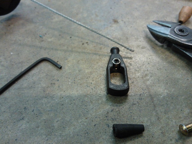

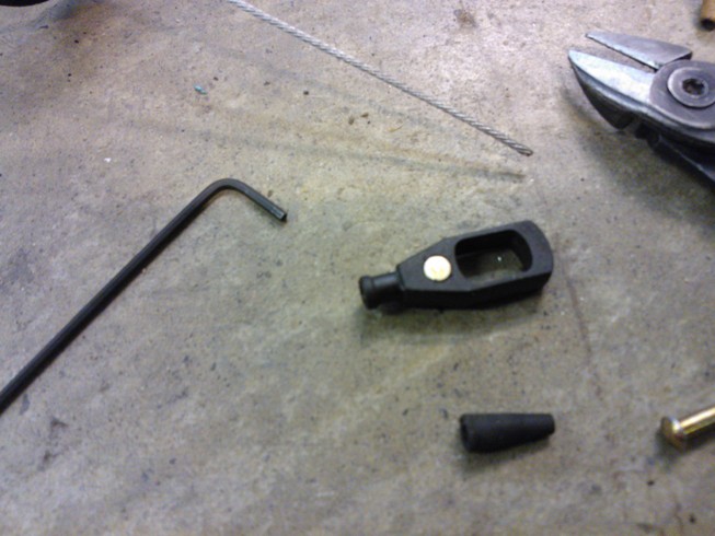

                                        Passatin vaijeri on reilusti tuota urssin vakiota pidempi. Urssin vakiosta varastin polkimen pään lenkin ja tulipellin läpiviennin. Pienellä modauksella lenkkiin sai kiristysnippelin.

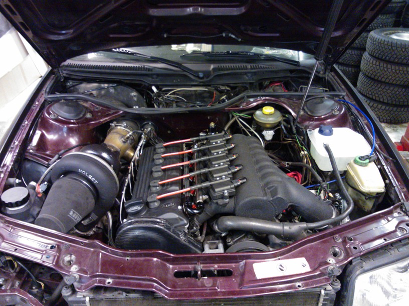

                                        Bonuksena turha kuva konehuoneen yleisilmeestä tällä hetkellä, vielä muutamia juttuja puuttuu ja paljon siistimistä yms.
