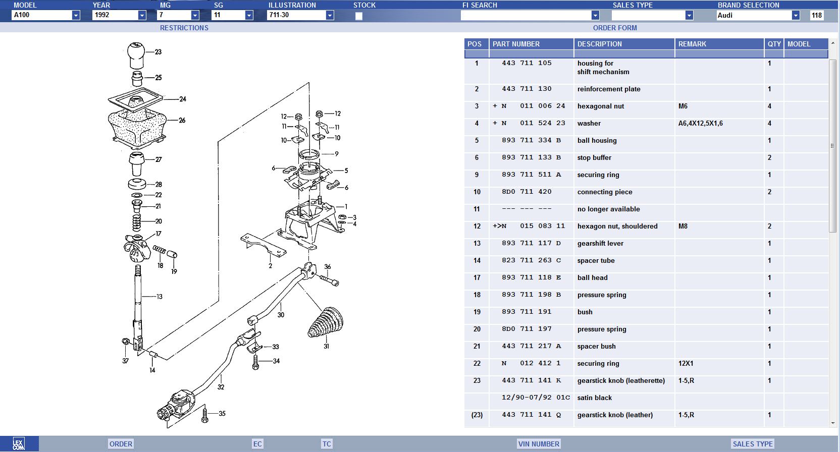

    Ilmeisesti pitäisi saada tilattua uusi kumi vai muovi siihen pallon ympärille. Mutta ei ole mitään hajua, että millä numeroilla tai sanoilla lähtisi osaa etsimään. Kun näissä on samat viat vaivana, niin en ole todennäköisesti ensimmäinen, joka tällaiseen ongelmaan on törmännyt. Varaosa-autohan on, tosin nyt kaukana, mutta varmaan olisi fiksuinta hankkia uutena tuollaiset kuluvat osat.

      Onkohan se tuo 893711334B, eli osa 5, joka olisi mennyt särki, kun siellä oli mielestäni irtonaisia osia enemmän. Se irtonainen kumi josta mainitsin, niin on mielestäni sama kuin kuvassa osassa kiinni oleva. http://www.worldimpex.com/assets/partimages/038696.jpg
      Vai mikäs tuon osan 9 tehtävä oikein on?
        "securing ring" eli taitaa lukita sen kepin pallon tohon kuppiin kiinni.
          En nähnyt tuollaista rengasta vaihdekepin ympärillä. Täytyy ottaa uudelleen auki ja vaikka kuva, niin on helpompi vertailla räjäytyskuvaan.
            Eikös tuossa sinun laittamassa linkissä (http://www.worldimpex.com/assets/partimages/038696.jpg) tuo musta osa ole juurikin tuo "securing ring", eli jos se sulla liikkuu vapaasti niin se on todennäköisesti rikki. Kannattaa tietty tarkistaa, että onko tuo muovinen kuppi myös ehjä (kuvassa tuo valkoinen osuus).
              Kuvien perusteella näyttää kyllä siltä, mutta autossa irtonainen kumiosa oli mielestäni muutaman sentin korkea ja vaikutti olevan pallokupin ja peltirungon välissä jostain muusta syystä kuin lukkorenkaana. Toisaalta, ei tuo osa 9 kuitenkaan mikään rautalanka ole paksuudeltaan, vaan isompi, niin voit olla oikeassakin. Viikolla pääsen taas tutkimaan asiaa lisää.
