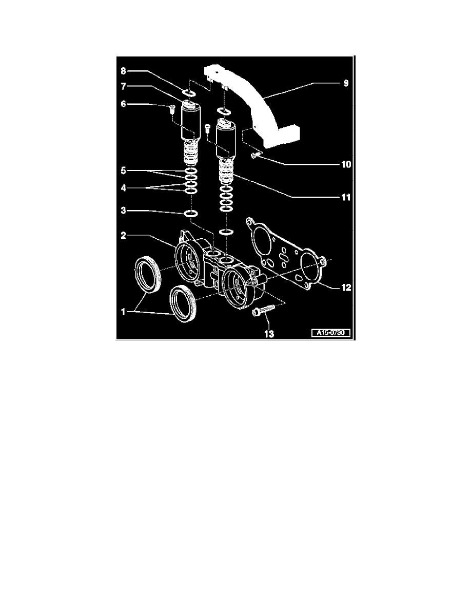

                          Eikö vika voisi olla pakonokan säätösolenoidissa , ne kai toimii öljyllä ja niissä on vain kaksi asentoa.
                          Säätösolenoidi esim. ko. pakonokalle on N318 .
                          Tuossa kuva systeemistä : http://vagfans.info/EN/audi/RDW/A6/A...mshaft,-valves
                          Tuossa vielä lähemmin kuva : http://workshop-manuals.com/audi/a6/...ge-1625001.png
                            Tuo kuulostaisi ensimmäiseltä järkevältä vaihtoehdolta.
                            Onkohan millanen homma vaihtaa?
                              Eikös tuo säätösolenoidi antas ihan itsekkin vikakoodin? Näin minä näkisin, mutta ennenkin olen ollut väärässä. Ei varmaan vaihtotyönä kauhea, mutta hintaa on ko. solenoidilla sen 800e Suomessa, jos oikein ymmärsin tuosta kuvasta.

                                  Solenoidissa voisi olla vikaa, mutta kuten yllä todettu, kokeilu on kallista ja toiminnan tarkastaminen on hankalaa jos testissä napsuu "normaalisti". Sen voi toki irroittaa ja puhdistaa.
                                    Lisätään, että solenoidi siis päästää öljyn nokka-akselin säätimeen , jolloin oljynpaine muuttaa ajoitusta. Siellä taitaa olla jousikuorma vastassa. Vika voi siis olla täysin mekaaninen.

                                        Se osa johon johto tulee kiinni, on erillinen itse säätimestä. Se on juuri se solenoidi, joka voisi olla karstainen/tukossa/jumissa. Lienee parilla pienellä torxilla kiinni. Ottaa irti, puhdistaa ja katsoo muuttuuko vika. Jos ei, niin vika on luultavasti jossain muualla.
