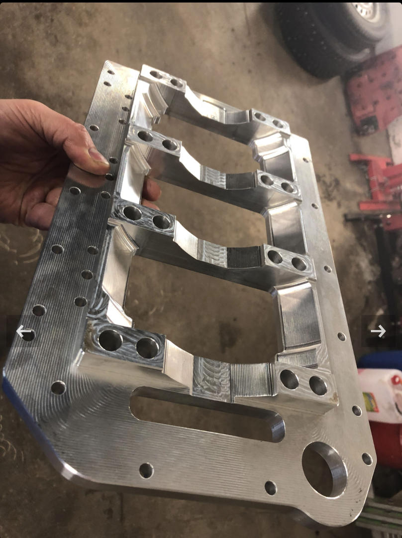

    http://sillyrabbitmotorsport.com/2.7t-girdle-s4-rs4
    Mitä mieltä porukka on tuosta? Minun silmään se näyttää todella heppoiselta, varsinkin noista ohuista kohdista, ja lisäksi se sitoo vain runkolaakeripukit kiinni, mutta ei tue lohkoa.
    Liekkö tuolla muuta haettukkaan, kuin että tukee runkopukkeja.
      Ehkäpä ei, mutta ei käy ainakaan mun logiikkaan että kun aletaan väsäämään korsettia, niin sitten jätetään se "puolitiehen".
        Ei tuo tue mitään muuta ku tekijän lompsaa. Alumiinikalikka rautalohkossa. Vähä ku tekis kurkihirren narusta ja sanos että tää tukee kattotuoleja.
          Onko siitä nyt hyötyä jos runkopukit tuetaan keskenään jos yhtä "irralleen" ne jää tuon kanssa lohkosta? Ongelman ydinhän on, että lohko vääntyy ja hajoaa sitten heikoimmasta kohdasta. Oliko se Eurospecin latikka terästä?

            Kyllä se Eurospec on terästä. Minun silmään paljon vakuuttavampi kuin tuo SRM:n tekele.
              Eurospecin korsettia joutuu hiukan hieroon. Se ei ollut mulla ainakaan ihan suora niin piti aika moneen kertaan se tehdä että sai istumaan.
              Parempi olis tullut melkein ku olis itse jyrsinyt sen.

                                    Parasta ei vieläkään ole tehty. Se olisi sellainen missä runkolaakeripukit on ”yhtä puuta” korsetin kanssa. Olen kyllä kauan pyöritellyt mielessäni että sellainen pitäisi teettää. Hivenen on jäänyt taka-alalle kun on ollut muuta tekemistä. Mitat pitäisi ottaa, sitten asia ehkä etenee vähän.

                                        Tuo on alumiinia. Vaikka olisi miten lujaa, niin heikompaa se silti on kuin kunnon teräs. Ei jatkoon.
                                          Sellaisen oikeanlaisen tekeminen, kuten Okkim tuossa mainitsi, tulee kyllä jo maksamaan aika mukavasti pelkkä aihiokin jos sellaisen tekisi paremmasta kamasta kuin perus rauta.
                                            Nyt sain mitattua lohkon ja laitoin mitat eteenpäin, saapa nähdä toteutuuko haave vai ei. Muutama muukin sitä on minulta kysellyt. Hinnastahan se vaan on kiinni.
                                              Näin äkkiä ajateltuna en näe hirveästi eroa tehdä korsettia pataraudasta tai jostain kalliista erikoisteräksestä. Suunnilleen sama kimmokerroin molemmilla materiaaleilla kuitenkin on, jolloin valu halkeaa kun korsetti vähänkin taipuu.
                                              Alumiinin kimmokerroin on n. 70GPa verrattuna teräksen 210GPa. Vastaavilla mitoilla tehty alumiinilevy siis taipuu huomattavasti enemmän samalla voimalla kuin teräs.

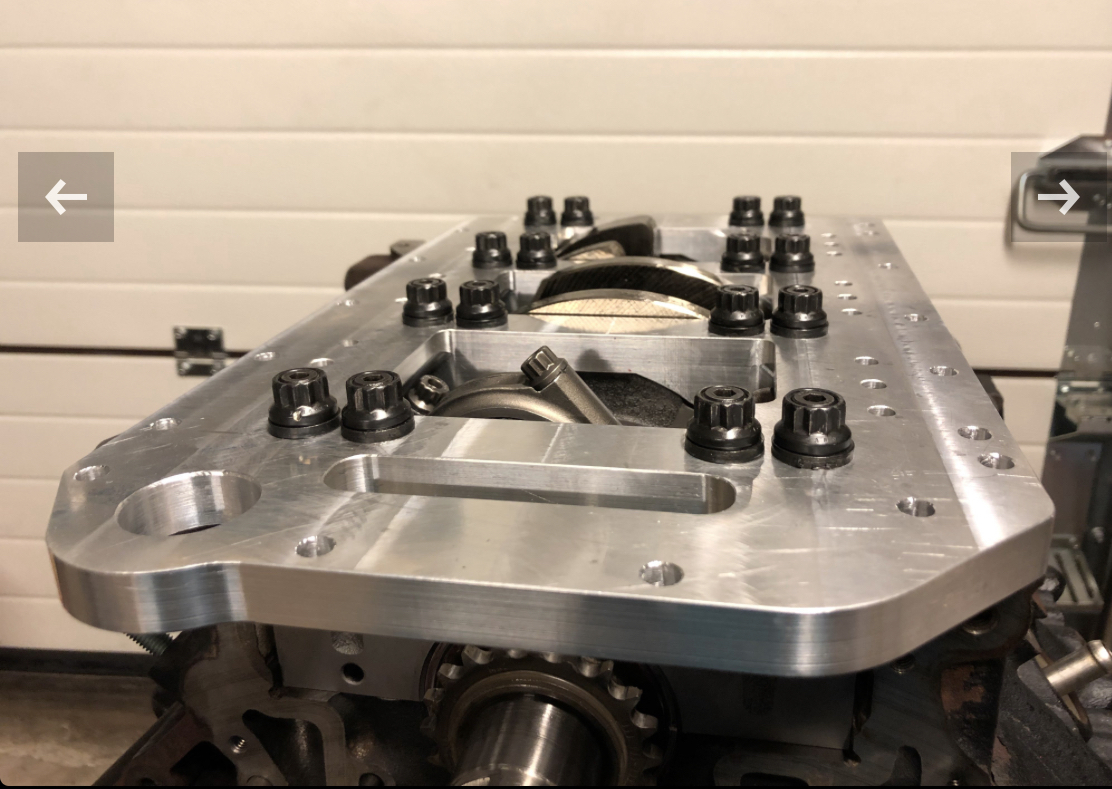

                                                        Click image for larger version  Name:	76109219-3744-4A5D-BE5E-7BA010C69EC2.jpeg Views:	0 Size:	669.7 KB ID:	1856896Click image for larger version  Name:	45F0AA40-5995-4C06-81F5-C09B0DC4FFE4.jpeg Views:	0 Size:	106.3 KB ID:	1856897
                                                        Minä ainakaan en osaa sanoa. RS4 lohko näyttää kestävän suunnilleen kaiken mitä siitä saa irti. Pitkälle yli 1000 Nm.
                                                        Unt & Leisson tekee muuten hyvän mallista korsettia mutta se on tehty alumiinista eikä siinä ole integroituja runkolaakeripukkeja. Tykkään tuosta kun se menee öljypohjan tiivistepinnan päälle, mutta se taas vaikeuttaa osien asennusta. Ja lisäksi tuo on vain ässän lohkoon sopiva.
