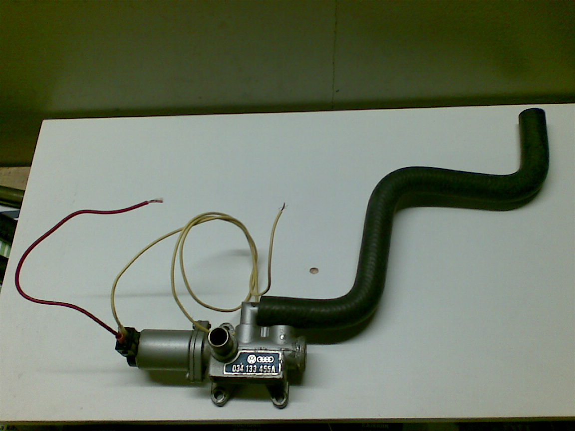

                Havainnekuva:
                Kellään ylimääräistä? :D
                  elikkäs tuossa vielä koodi: 034133455A, pelkän tuon säätö osan tarviisin. Pitää vissiin alkaa elvyttelee :D

                                    Otin juuri sen mutikan irti mihinkä tulee liitin.
                                    Yhdistin akulta virran niihin napoihin ja sisällä oleva tappi napsahti ulospäin vain noin 1-2 mm, ei sisäänpäin , eli työntää sitä toisessa kappaleesa olevaa venttiiliä sisäänpäin, ja päästää ilmaa kulkemaan läpi = tyhjäkäynti, suoritettu puhalluskoe ja toimii kuten pitääkin, venttiili on auki tai kiinni.
                                    Jossakin muualla sitten mättää, kun ne kierrokset mun autossa laskee niin hitaasti.
                                    Kokeileppa omassasi napsahtaako tappi ulospäin kun yhdistää johdoilla virran napoihin, ei väliä kumpaan nastaan laittaa virtajohdon.

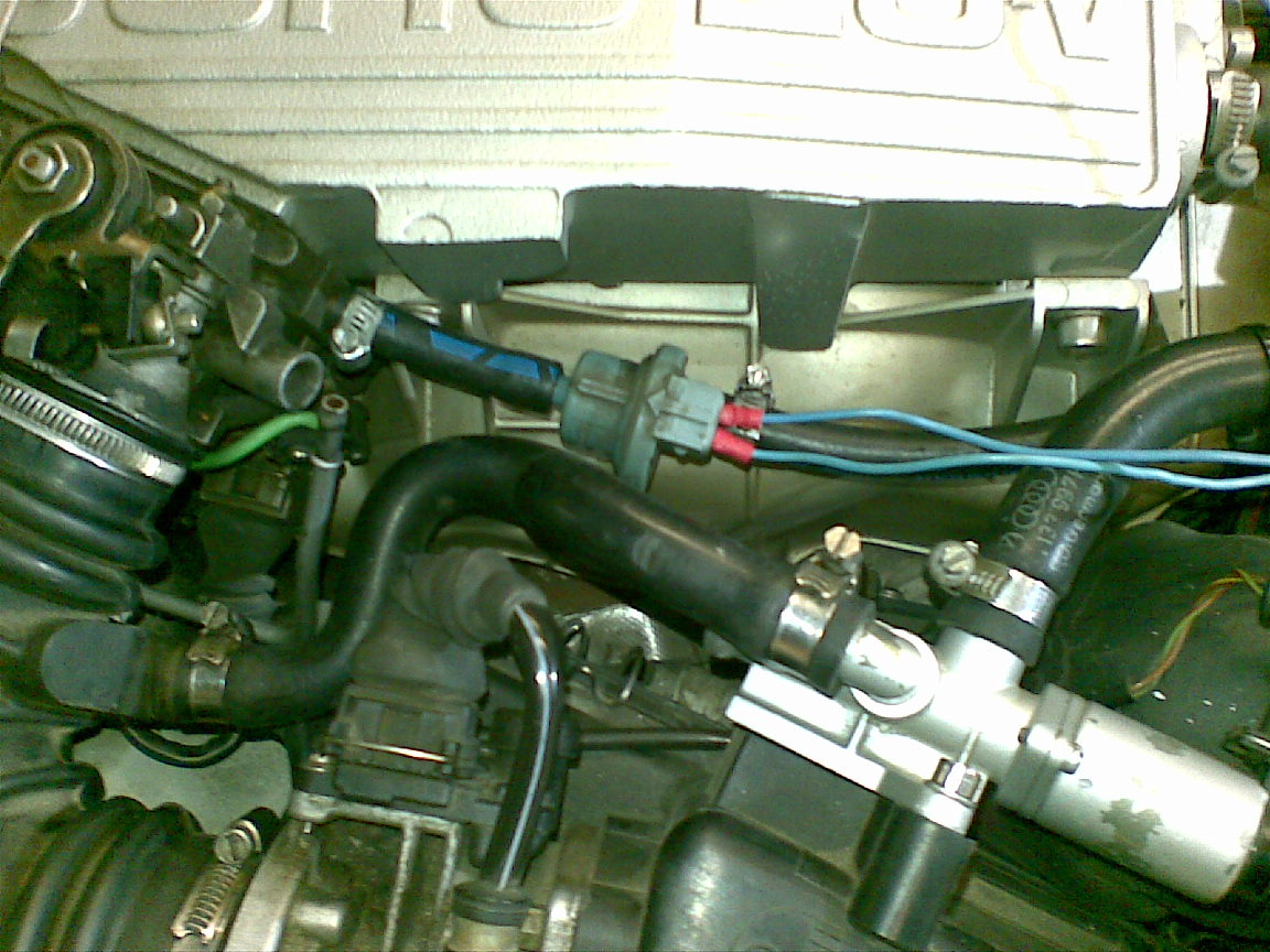

                                    Imusarjan takapäässä oleva muovitulpalla suljettu reikä on insinöörien korjattu moka, kuvassa huohotinputkesta lähtevä kumiletkun mutka.
                                    Imusarjaan olisi tullut ilmaa kaasuläpän ohi.
                                    Kyllä siinä muovitulpassa on pieni reikä, halkaisia n. 1 mm, tarkoitus ???.
                                    Solenoidi-venttiilin siirsin läppärungon kylkeen ( kolmas kuva ), jostain syystä moottori toimii nyt ihan oikein.
