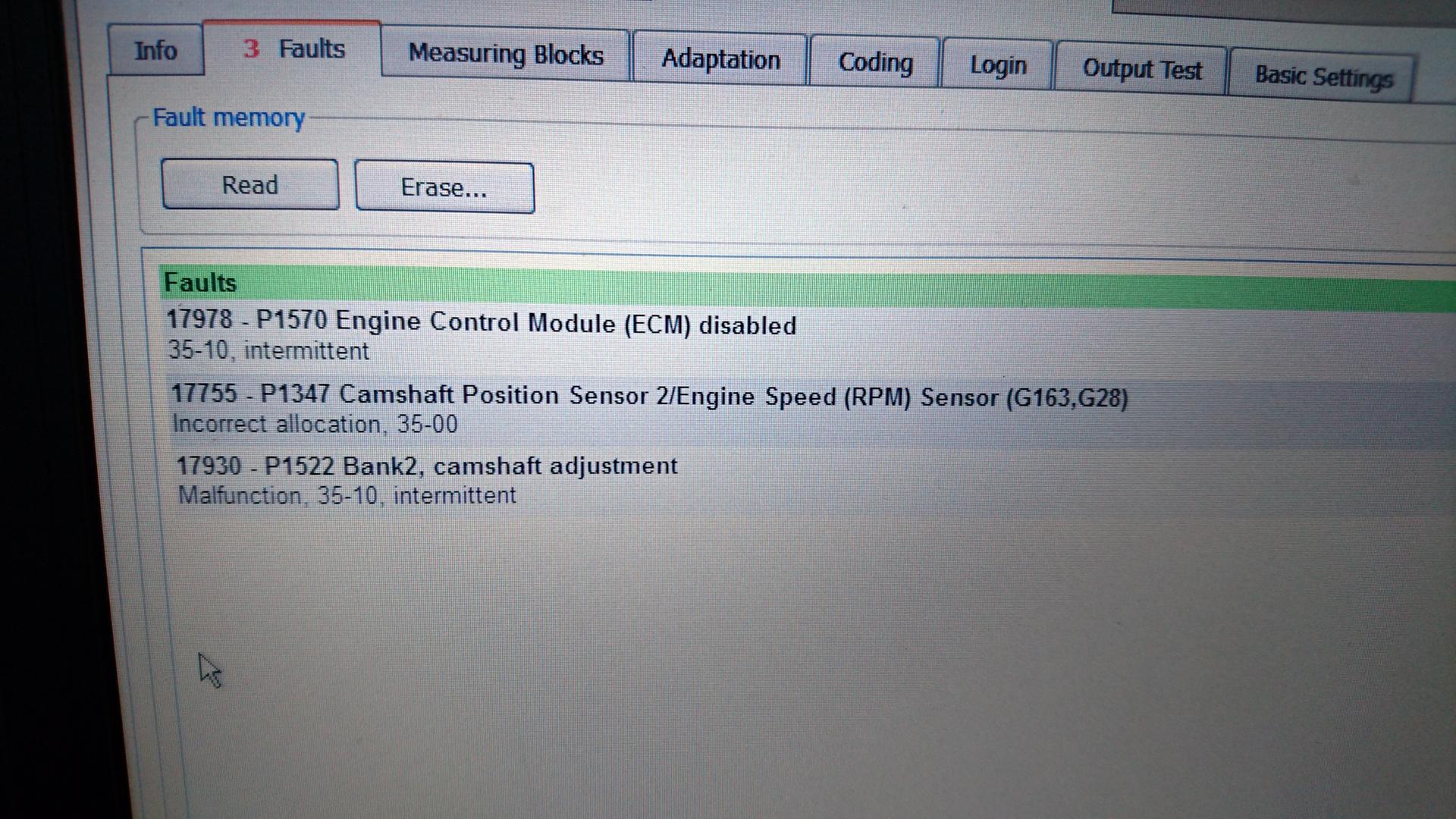

                                        Tehtiin tuossa jakopääremppa ja samalla vaihdettiin yksi nostaja ja pakonokka. Remppa onnistui kyllä huvin mutta jostain syystä kuskinpuolen Hall anturi taisi mennä rikki... Voiko se anturi aiheuttaa kaikki nämä koodit?:
