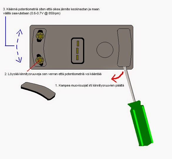

            Tuo määräjakajan potentiometri on vähän hakusessa.
            Itselläni siinä mihin johto tulee on tosiaan jonkinlainen muovikuori mutta mitään ruuveja ei ole näkyvissä.
            Pitäisikö sen olla tämännäköinen: http://i.imgur.com/Zi0qHjG.png
            Onko minulla sitten tuo vielä "korkkaamaton" eli tuo muovikuori pitää jotenkin ottaa irti/tehdä reiät noiden pulttien päälle?
            Ja tehdäänkö tuo säätö sitten kun ruuvit on löysätty niin ihan kiertämällä tuota koko hökötystä vai onko siellä jokin säätöruuvi kuten tuossa kuvassa jonka linkitin?

                Ai nuo muoviosat lähtevät irti, itselläni tuo oli niin paskainen etten saanut mitään selvää. Ajattelin aluksi, että se koko muovilevy pitää kammeta irti. Pitää töiden jälkeen tutkia tilanne uudestaan.
                  Aika jännää, itselläni ei tosiaan ole tuossa noita kammettavia muovipaloja vaan samanmuotoiset kumit jotka ovat kiinteänä tuossa ja ne pitää hajotaa jotta ruuveihin pääsee käsiksi.
                  1.05V luokkaa näytti itselläni eli aika lailla päin helvettiä. Vielä en jaksanut alkaa noita kumeja hajottamaan.
                    Joo hajottamaan jouduin itsekin. Tai no ei ne nyt ihan rikki menneet mutta vähän vääntyivät, en ole laittanut takaisin edes. 1.05V on ihan liikaa jos moottori on käynnissä ja lämmin (perusseokset vetää jo rikkaan puolelle varmastikin noin isolla jänöllä). Paljos sulla on tyhjäkäyntikierrokset siinä?

                                Mikään ei ole koskaan niin helppoa kuin aluksi luulisi. Sain ruuvarin ja moran avustuksella jyrsittya noita kumeja sen verran, että ruuvinkannat näkyvät mutta kun niidenkin sisällä on tuota kumia. Tuo taitaa olla valettu kumiin, mikähän järki siinäkin on ollut. Muistatko onko nuo t10 ruuveja etten väärää sinne koita tunkea. Saisikohan jollain kolvilla tms. sulatettua tuon paskan kantojen sisältä tms. On sen verran hankala työskentelytila, että tuskastuu vähemmästäkin :D
                                  Jopas on, ei mulla vaan ollut mitää valua siellä kansien alla. Kannet lopsahti irti ihan vaan meisselillä kampeamalla ja alta paljastui siistit ruuvit :)
                                  Kaipa noita on sitten useammansorttisia, löysin kuvankin sellaisesta mikä sinulla varmaankin on?

                                    Lähempänä tuota mutta ei ihan tuonkaan näköinen. Saako tuota edes säädettyä kun kuvassa ei ainakaan näytä olevan säätövaraa?
                                    Sain juuri pari ruuvia auki ja t15 oli oikea koko.
                                      Saa säädettyä, näkeehän tosta kuvasta jotta nuo vasemmanpuoleiset aukot ovat ovaalin muotoisia joten siellä se säätövara. Oikealla puolella ei tarvitse niin isoja ovaaleja ollakaa koska siellä liike on pienempi kun akseli on lähempänä tätä reunaa. Toki säätö edellyttää että kaikki möhnä on kaivettu pois.
                                      Kannattaa varmaan varmuuden vuoksi ottaa koko mokkula irti ja tosiaan tarkistaa se hiilikalvo, jos se on jostain puhki niin parempi vaihtaa koko systeemi.
                                        Noniin, nyt on homma hoidettu. Pakko se oli ottaa pois jotta sai putsattua paskat pois. Meni tuon ihmettelemisessä aikaa, oli sen verran tarkkaa touhua mutta sain sen siihen himpun alle 0.7V ja ei ole tainnut minun aikana tyhjäkäynti olla näin tasainen. No, nyt tuon säätö on aika paljon helpompaa jos vielä tarvitsee.
