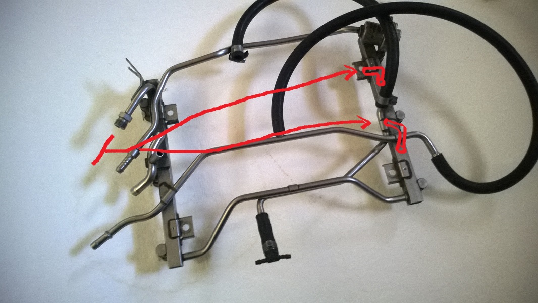

    Ajatuksissa modata kiskoa kuvan mukaisella tavalla.
    Ennen tuloliitintä T-haara ja siitä tuoda yksi lisätulo myös bank 2 puolen kiskoon. Kuvassa helpoimmat paikat, mihin käytännössä mahtuu edes asentamaan jonkinlaisen liittimen/tulon.
    Kysymys kuuluukin, onko kyseisestä modista jonkinlaista virtausteknistä tai muuta ongelmaa?
    Ongelmana tällähetkellä on bank 2 puolen pienoinen hyytyminen 5-6 vaihteen WOT vedossa. Tulossa on bensapumpun päivitys, mikä saattaa jo itsessään korjata kyseisen ongelman. Kun nyt kiskoja sattuu olemaan useampi hyllyssä, niin miksipä ei modaisi samalla.
    Ootko vetäny sähköt suoraan akulta pumpulle? Ois helpompi alottaa helpoilla konsteilla.
    Mites muuten tuo bank 2 hyytyminen näkyy, onko laajakaistat molemmilla puolin?
      En ole vielä. Ajatus tehdä kaikki konstit, niin ei tartte miettiä.
      Lambda-arvoista huomaa hyytymisen.

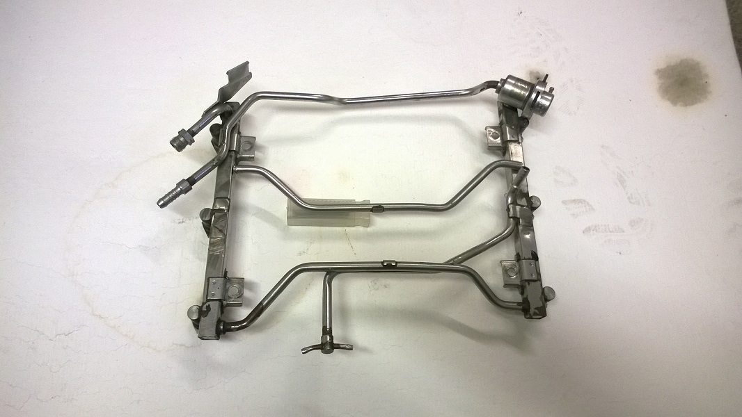

        Tälläiseen ratkaisuun päädyin eli hitsautan toisen väliputken kiskojen väliin.
          Kyllä tuon luulisi tasaavan virtauksia riittävästi.
