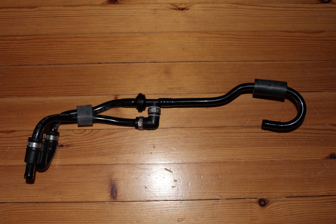

    Allekirjoittanutta alkanu nyppimään purkkakorjauksen aiheuttamat satunnaiset ilmavaivat, ja olisi tarkoitus tehdä hieman pysyvämpää korjausta muotoon taivutetusta kupariputkesta.
    Eli kiinnostaisi saada mittoja imusarjan alla olevista sormen paksuisista muoviputkista, siis niistä joihin lähtee kumiletkut imusarjan päästä. Toinen näistä on mulla 3:ssa tai useammassa palassa, joista enää 2 kpl autossa ja loput tien päällä. Jos jollain on jäänyt nuo putket johonkin hyllyn päälle, niin arvostaisin, jos saisi jonkinlaisia mittoja, lähinnä taittosäteita ja pituuksia.
    Tähän topikkiin voisi muutenkin sitten kerätä aftermarket ja update osien datoja.

      Imusarjan päästä lähtee jarrutehostimen putki, se on ainoa mikä on kovaa muovia, kaikki muut alipaineputket on kumia.
        Tuossa alimassa kuvassa tuola foorumilla näkyy mun mielestä noi putet, pitää vielä vähä tarkemmin luurata, kun on paremmis sielun ja ruumiin voimis. Myös kuvia laitan huomenna
          Eli joo, tossa vasemmalla ne kovat putket on: http://i55.photobucket.com/albums/g1...o/DSCF4679.jpg
          Itellä tällä hetkellä about vastaava purkkaus, ja en pidä sitä hyvänä, toki putkimateriaali huonompi/pehmoisempi. Mutta nuo muoviputket olisi tarkoitus korvata kestävämmällä kuparilla(vesiputkea, helppo työstää ja saa tehtyä pikaliitos-huulilla hyvät klemmarilukitus-huulet).
            Päätin tilata sen putken marmorilta, eipä tuo niin kallis ollutkaan, ottaen huomioon että tuli vähä muutakin mukana, mikä tekee asentamisesta huomattavasti mukavampaa, kun ei tarvi puolta konetta purkaa.
            Osa:06A-133-789
