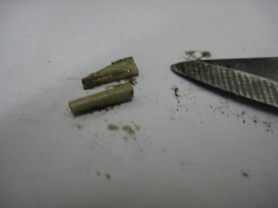

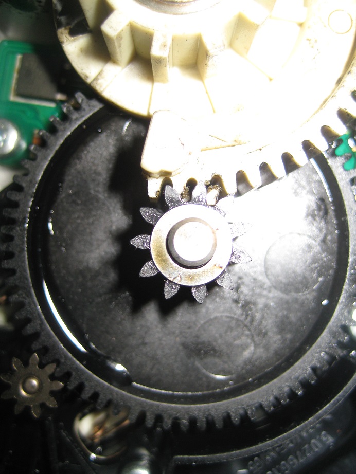

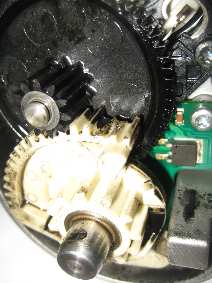

      EGR-venttiilin puhdistuksen yhteydessä havaitsin sähköisen "kaasuläpän" olevan jumissa. Läppäkoteloa ravistamalla sen sisältä kuului vienoa ropinaa, joten päätin ottaa kotelon auki äänen selvittämiseksi. - Niinhän siellä oli läppää kääntävän hammaspyörän kaksi muovihammasta murtunut irti ja jumittaneet koko läpän.
      Sitten teoria: Voisiko BKD -moottori liikuttaa "kaasuläppää" esim. 4->3 vaihdossa kierrosten sovittamiseksi vaihdelaatikolle? - Tällöinhän jumiutuva kaasuläppä saattaisi yhdessä kuluneen synkronoinnin kanssa estää vaihteen kytkeytymisen?
